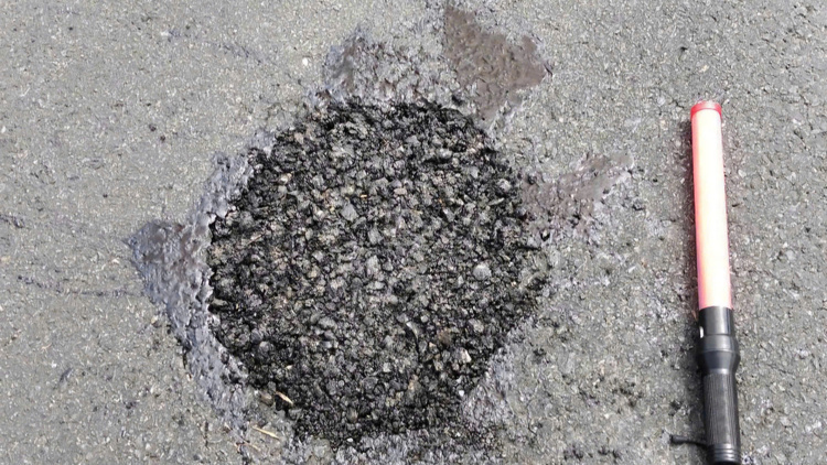

Các vị trí ổ gà nhỏ xuất hiện trên cao tốc Vĩnh Hảo - Phan Thiết đang được xử lý khắc phục.
Theo đại diện Ban QLDA 7, hiện tượng ổ gà chỉ xuất hiện ở một số vị trí cục bộ và không lớn (15 - 20cm). "Các vị trí đã được khắc phục tạm và sẽ được sửa chữa theo đúng tiêu chuẩn kỹ thuật, bảo đảm chất lượng, tuổi thọ công trình, bảo đảm an toàn giao thông trên tuyến. Nhà thầu cũng đã có văn bản báo cáo khắc phục sửa chữa từ ngày hôm nay", vị này thông tin.
Cũng theo đại diện chủ đầu tư, hiện nay, tuyến cao tốc đã hết thời gian bảo hành. Sau khi các bất cập được khắc phục, Ban sẽ làm việc với Cục Đường bộ VN, Khu quản lý đường bộ hoàn tất thủ tục kết thúc bảo hành trong tháng 6/2025.
Về phía nhà thầu, gửi văn bản báo cáo chủ đầu tư và Khu quản lý đường bộ IV, Công ty CP Đầu tư xây dựng và Kỹ thuật VNCN E&C cho biết, tại lý trình Km 226+000 - Km 235+000 xuất hiện một số vết bong tróc mặt đường bê tông nhựa sau thời gian dài đưa vào khai thác sử dụng (từ 19/5/2023), ảnh hưởng đến chất lượng công trình.
Khắc phục hư hỏng, bảo đảm an toàn giao thông và bảo vệ lớp dưới của kết cấu áo đường, nhà thầu sẽ tiến hành sửa chữa các vị trí lớp mặt đường bê tông nhựa lớp C12.5 bị hư hỏng từ ngày 8/6 - 20/6/2025 theo trách nhiệm bảo hành công trình.

Nhựa đường 50k, tiền công khoảng 100k (làm khoảng 30 phút là xong) , đúng vá đường mãi đỉnh. Đường chưa hết bảo hành thì hư " sau thời gian dài đưa vào khai thác sử dụng (từ 19/5/2023) " đường cao tốc tiêu chuẩn quốc tế mà mới 2 năm đã hỏng là thời gian sử dụng dài dữ chưa.
