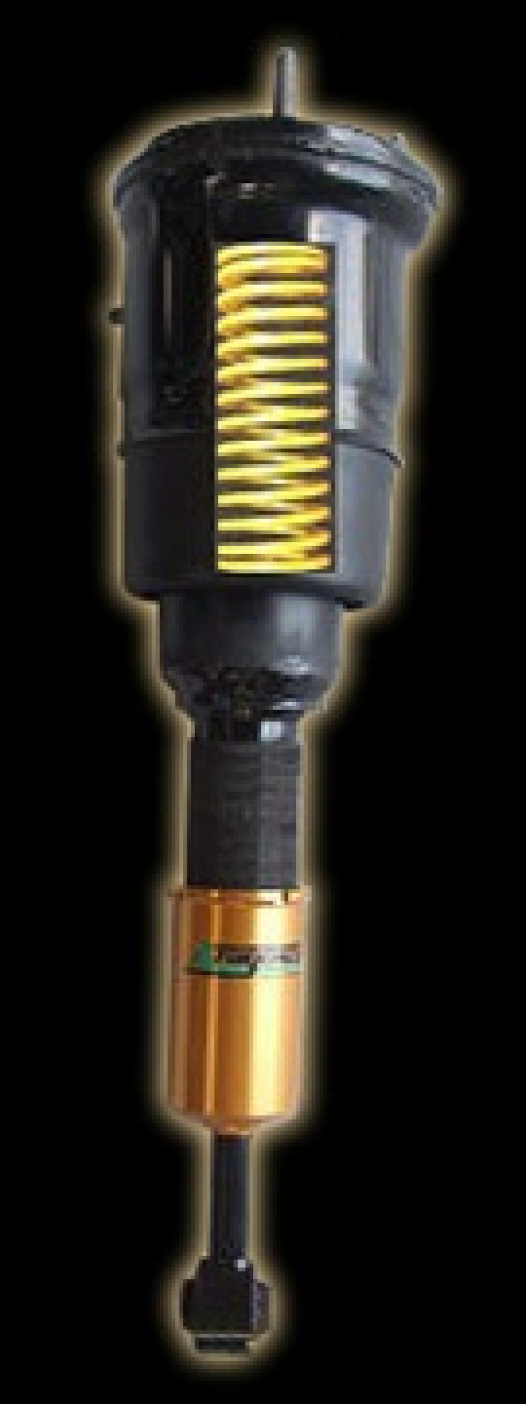

cảm giác bồng bềnh mà bác cảm nhận có thể là do hệ thống treo sử dụng khí nén mang lại. Nhưng dòng xe cao cấp đắt tiền thường sử dụng hệ thống treo khí nén này toyota thì có xe crown, lexus . Bác thử nhìn xuống chỗ giảm chấn ở mỗi bánh xem có lò xo không, nếu ko có lò xo thì khả năng là treo khí nén. Để tìm người hỏi xem có thể hạn chế cảm giác bồng bềnh này ko, nếu có tin gì thì mình sẽ pm sau

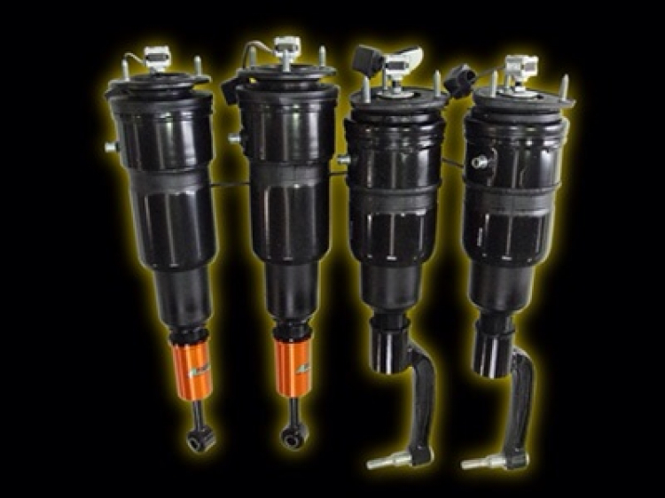

đã có kết quả, theo 1 số người em quen thì những xe dùng hệ thống treo khí nén thường có cảm giác bồng bềnh ở tốc đô cao hoặc khi rẽ quẹo. Muốn hạn chế cảm giác này thì có cách là lắp thêm vào hệ thống treo khí đó những dụng cụ hỗ trợ như

thêm 1 điều nữa là hệ thống treo khí nén theo xe đã là bộ phận rất đắt tiền và việc đụng chạm tới hệ thống treo này nên dựa vào những nơi có kỹ thuật hoặc sự tin tưởng cao. Chỉ với những sai lầm trong quá trình tháo lắp cũng khiến hệ thống treo này phát sinh những tín hiệu sai lệch làm cho chiều cao xe phía trước thì thấp xuống còn phía sau thì giữ nguyên hay tại 1 bánh bị lún xuống. Theo mình biết thì 1 cái treo khí nén của xe crown là khoảng 15t 4 cái là tầm 60 củ rồi. Xe cao cấp mà lại cứ bồng bềnh âu cũng là cái số
