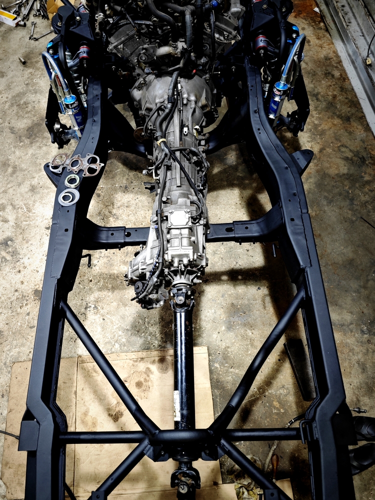

Rút kinh nghiệm thực tế từ năm trước, năm nay Gấu Đỏ Racing tinh chỉnh chiếc Toyota Tacoma 2014 lại cho phù hợp hơn. Rút ngắn trục cơ sở, làm gọn body không dùng widen body, nâng cấp càng càng A, phuộc, thay đổi cấu trúc giàn treo bánh sau...

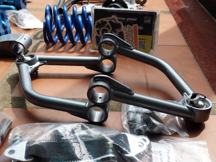

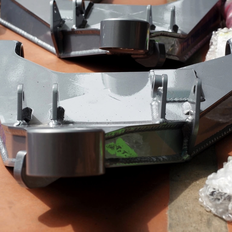

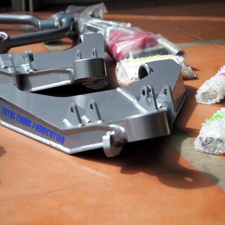

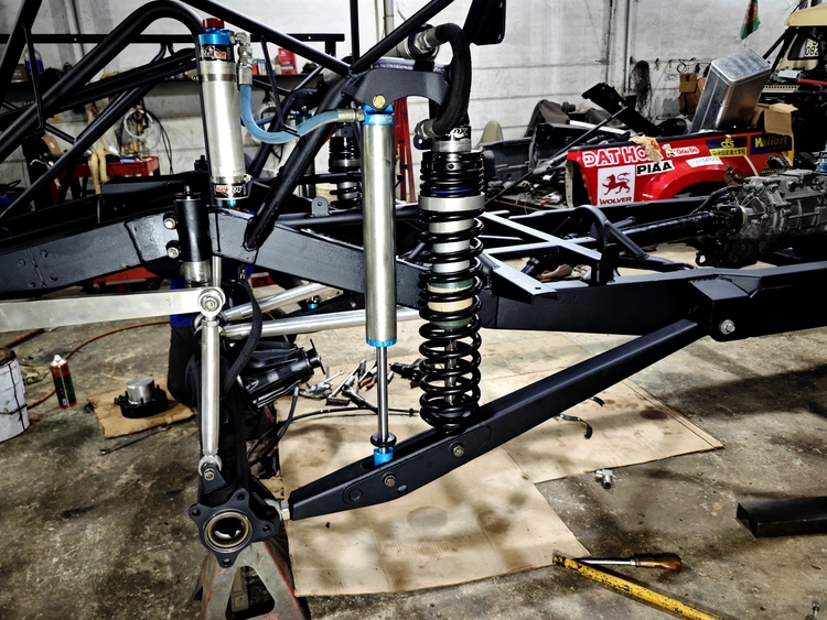

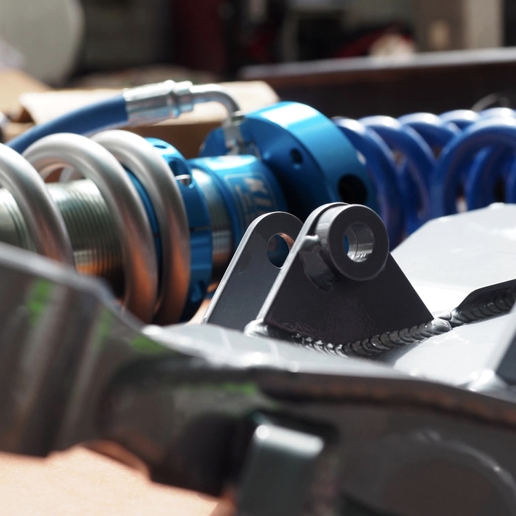

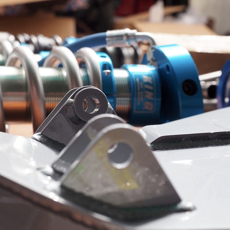

Bộ giảm shock trước của chiếc Tacoma lúc khui thùng: 1 cặp phuộc King Shocks, 1 cặp Bumpstop của King, 1 cặp bypass King shock, cặp càng A (Double a-arm) của TOTAL CHAOS Fabrication Inc.

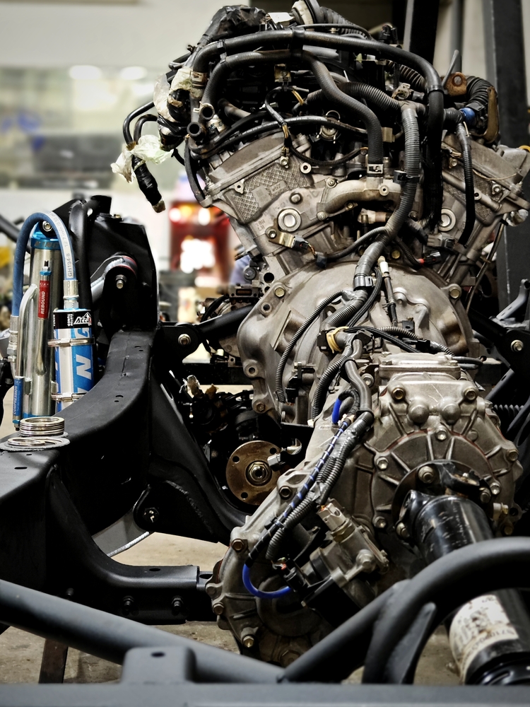

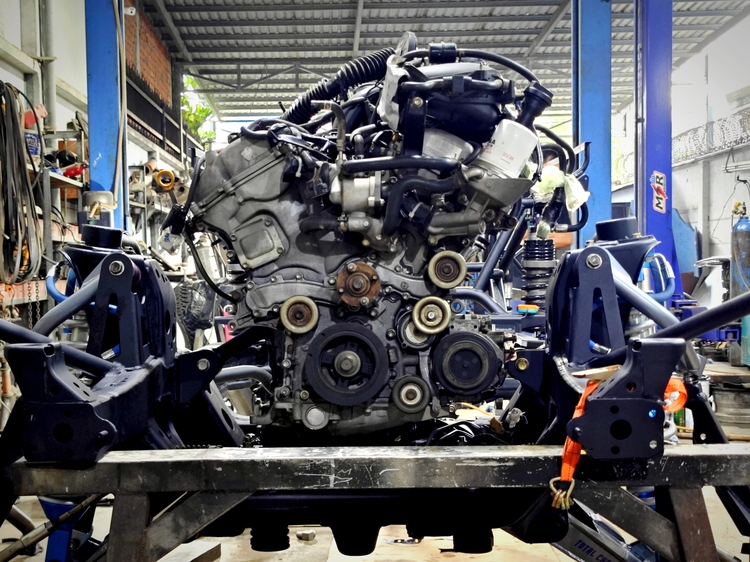

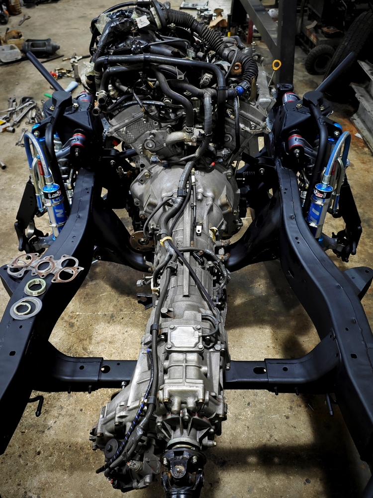

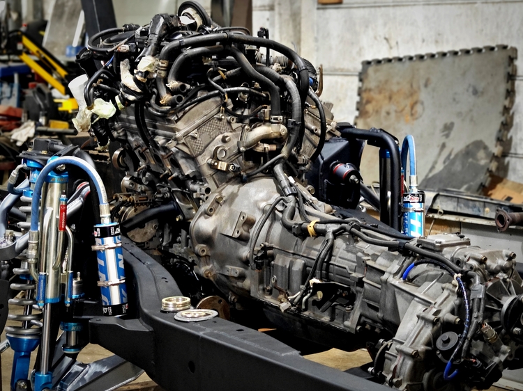

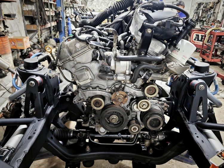

Vẫn giữ nguyên máy 1GR và hộp số zin trên xe Tacoma của Gấu Đỏ Racing để mang đến Asia Cross Country Rally. Mục tiêu là tranh bục của hạng xe máy xăng.
Gấu Đỏ Racing chuẩn bị AXCR 2025
Máy Toyota 1GR đuoẹc dùng trên Tacoma và một số xe như Fortuner thời kì đầu tiên bán tại Việt Nam.

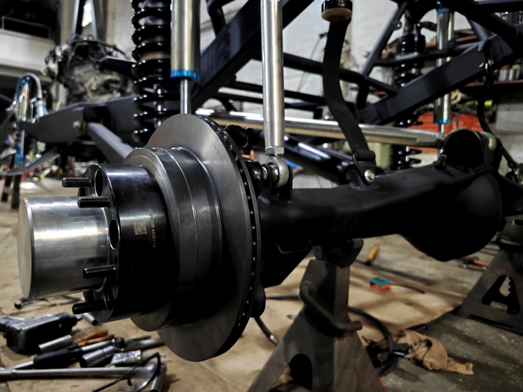

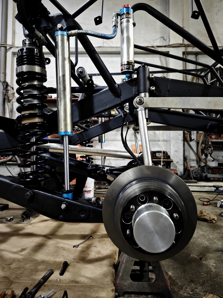

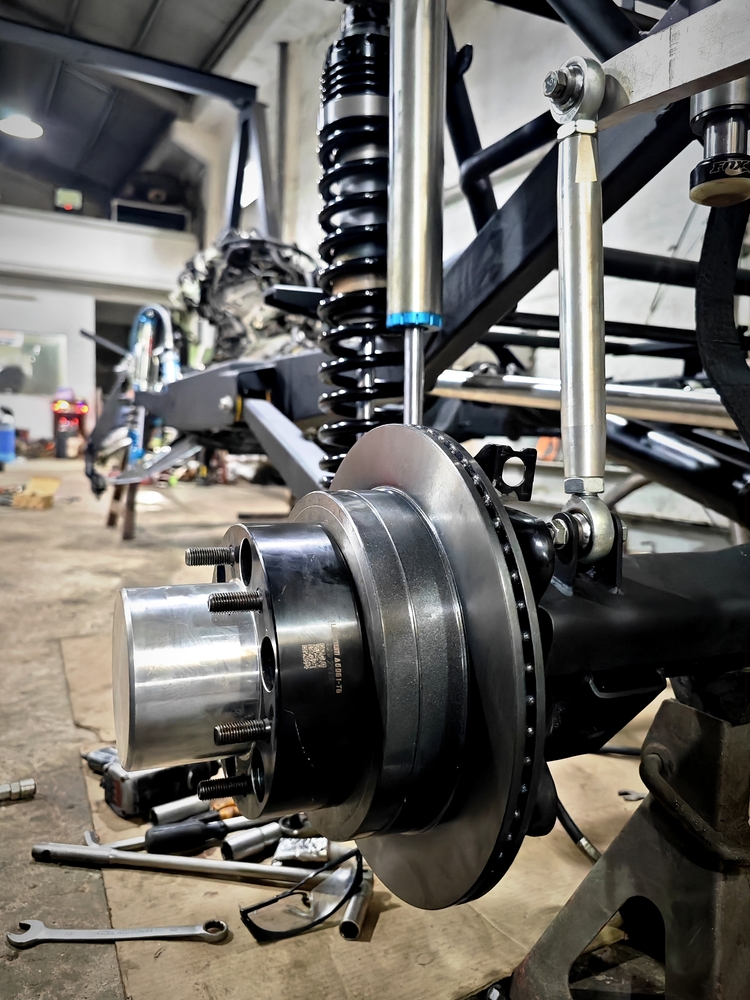

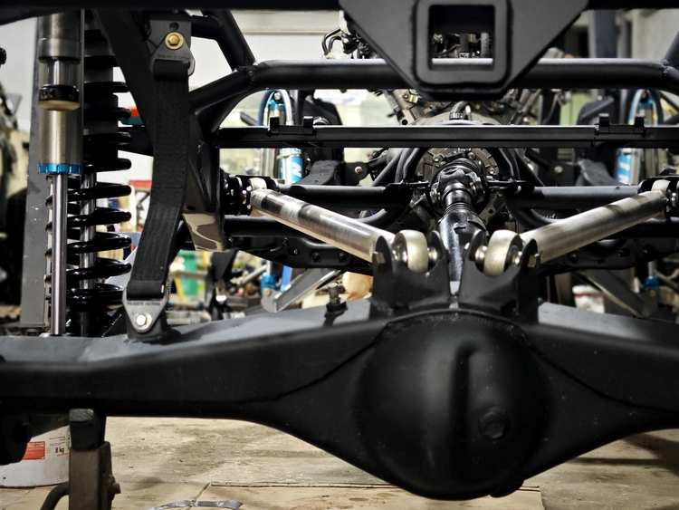

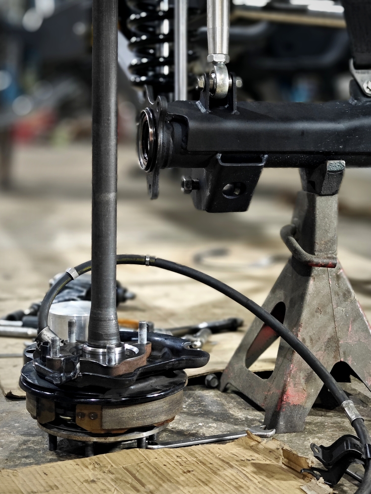

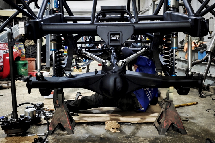

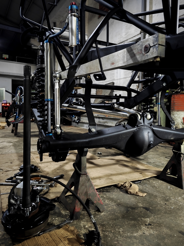

Hình ảnh lắp ráp giàn treo bánh sau của Tacoma với cầu sau của xe Toyota Prado gia cố thêm 2 thăng giằng dọc bằng nhôm, bộ sway bar, 1 cặp phuộc FOX lò xo, 1 cặp phuộc King Shocks, cặp Bumpstop của FOX.

Gia cố thêm thanh giằng dọc

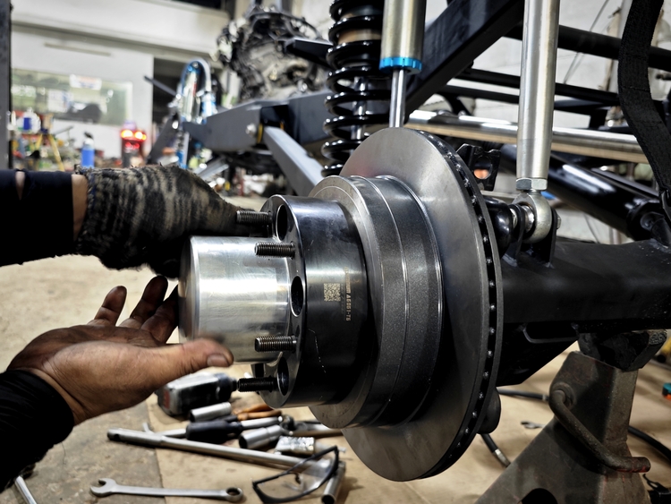

Phần bánh xe được mở rộng với spacer nhôm 6061-T6

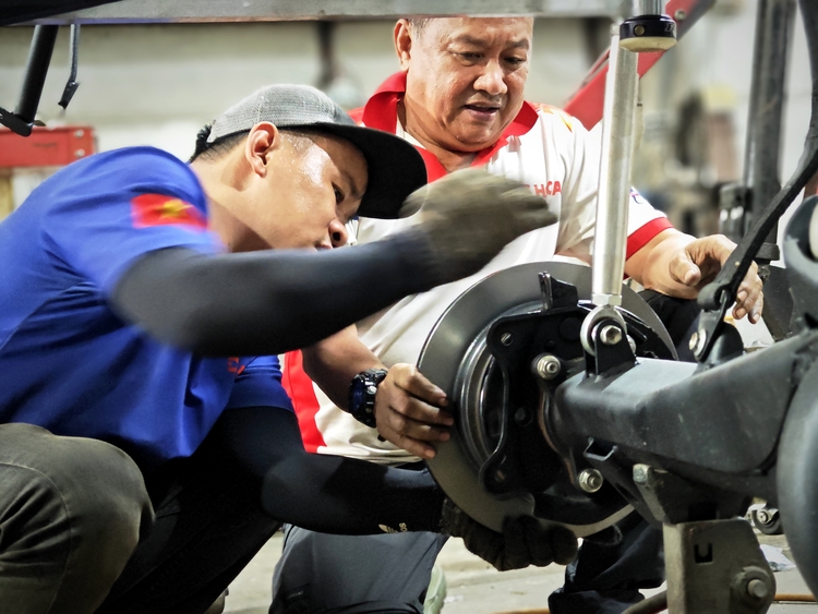

Kĩ thuật viên chính của Gấu Đỏ Racing (áo xanh) và a Tài Huỳnh Driver - lái chính.

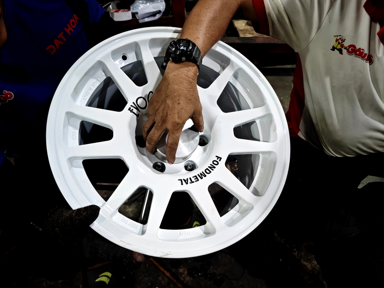

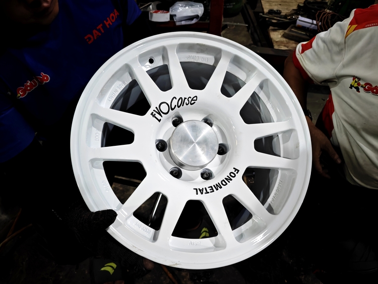

mâm EVO Corse Racing Wheels, vỏ xe chưa quyết định dùng vỏ gì, chờ tìm nhà tài trợ vỏ xe. Dự tính mỗi chặng đua sử dụng từ 4 đến 6 vỏ, cả cuộc đua khoảng 10 chặng sẽ tiêu tốn khoảng 1 container 20" vỏ xe
Mâm hợp kim nhôm nguyên khối của hãng EVO Corse Racing Wheels, made in Italia.
