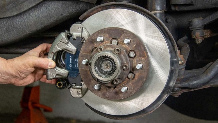

Phanh đĩa ô tô có chức năng làm chậm tốc độ của xe khi chuyển động cho đến khi dừng hẳn. Phanh đĩa ô tô nằm ở cầu trước của xe giúp việc bảo dưỡng và thay mới tương đối đơn giản, bài viết này sẽ hướng dẫn chi tiết quy trình tháo lắp và thay mới cụm đĩa phanh – má phanh nhằm tiết kiệm chi phí và giúp bạn nắm rõ được tình trạng hiện tại của xe.
Hướng dẫn thay đĩa phanh, má phanh tại nha·
Các dấu hiệu hư hỏng, cần thay mới đĩa phanh và má phanh
-Khi phanh xe bị rung lắc, xe bị lệch
-Đạp phanh bị hẫng, hụt hoặc có cảm giác nặng
-Phanh không ăn hoặc không nhả (bó phanh)
-Cơ cấu phanh lúc hoạt động bị phát ra tiếng
-Đèn phanh báo sáng
-Má phanh mòn hoặc mòn không đều
-Thay mới định kì theo nhà sản xuất (50.000-100.000km tùy điều kiện sử dụng)

Quy trình tháo lắp, thay mới
Bước 1:
Xác định vị trí phanh rồi dùng vật cứng chèn vào bánh sau tránh trôi xe
Bước 2: Quay kích nâng sao cho vừa chạm vào khung gầm xe, nên đặt vào vị trí khung xe tránh làm hư hỏng gầm xe
Bước 3: Nới lỏng các bu lông cố định bánh xe
Bước 4: Nâng xe rời khỏi mặt đất (có thể kiểm tra chắc chắn bằng cách lắc nhẹ thân xe)
Bước 5: Tháo rời bánh xe và đặt dưới gầm xe để đảm bảo an toàn
Bước 6: Xoay vô lăng hết mức sang phía đối diện để thuận tiện cho việc tháo lắp
Bước 7: Dùng cần trợ lực tháo rời bu lông cố định cùm phanh dưới
Bước 8: Tháo ngàm phanh, với chốt cố định phía trên chỉ cần kéo ra. Lưu ý nên đặt ngàm phanh ở chỗ chắc chắn hoặc treo lên để tránh đứt gãy ống dầu phanh (vùng khoanh đỏ)
Bước 9: Lấy má phanh cũ ra
Bước 10: Tháo bộ kẹp phanh bị 2 bu lông cố định ở phía sau đĩa phanh bằng thanh trợ lực
Bước 11: Tháo đĩa phanh, trong nhiều trường hợp đĩa phanh do bị rỉ sét nên sẽ bám chặt vào moay ơ, có thể dùng búa gõ đều vào các mặt đĩa phanh để dễ tháo rờ
Bước 12: Vệ sinh moay ơ và kẹp phanh bằng bản chải sắt hoặc giấy nhám rồi dùng dung dịch rửa dầu nhớt để rửa lại
Bước 13: Lắp đĩa phanh mới vào moay ơ. Lưu ý nên lau sạch lại đĩa phanh mới để đảm bảo ma sát do các nhà sản xuất thường bôi dầu lên bề mặt để chống rỉ sét. Nên cố định trước 1 ốc lắp đĩa phanh để đĩa phanh không bị xê dịch khi lắp cụm phanh
Bước 14: Lắp lại kẹp phanh vào đĩa phanh. Tra keo khóa ren ốc vào ốc bắt kẹp phanh để tránh ốc bị trượt trong quá trình sử dụng lâu dài
Bước 15: Vệ sinh lại phần miệng piston để tránh bụi lọt vào rồi nén lại vào trong ngàm phanh, dùng tua vít cạy bỏ kẹp đệm và thay mới
Bước 17: Tra mỡ bôi trơn vào những vị trí thường xuyên có ma sát. Lưu ý tuyệt đối không để mỡ dính vào đĩa phanh và mặt ma sát của má phanh vì sẽ làm giảm hiệu quả phanh
Bước 18: Lắp má phanh mới
Bước 19: Lắp lại ngàm phanh , tra keo khóa ren ốc và siết chặt bu lông dưới cố định ngàm phanh
Bước 20: Lắp lại bánh xe, hạ xe xuống và kiểm tra, chạy thử
