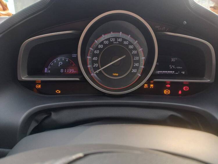

Chào các bác, xe em tự nhiên bị lỗi thế này, em cũng hỏi các nơi, trong này bác nào biết cách xử lý mách em với ạ.
Xe em ít đi, 1 tuần mới đi 1 lần. Tuần trước em có tháo tapli với gương ra bôi dầu mỡ, em tháo cả ắc quy nữa, sau đó lắp lại đi bình thường.
Hôm qua em nổ máy thì đèn báo 1 loạt loạt lỗi: trợ lực lái, động cơ, phanh, chìa khoá... :(:(
Mazda3 đột nhiên xuất hiện nhiều lỗi quan trọng đồng loạt
- Em thử tháo cọc bình ắc quy xong cắm lại vẫn không hết
- tay lái rất nặng
- chìa khoá khi tắt máy thì nhận bình thường nhưng bật máy lên là không nhận nữa,
- số công tơ mét vẫn chạy nhưng đồng hồ báo tốc độ không chạy nữa

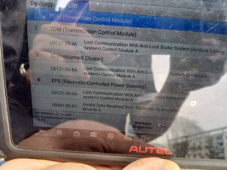

Em ra hãng check nhanh (vì lúc đó sắp hết giờ làm việc) thì lên toàn lỗi ABS. Em với kỹ thuật viên đã soi kỹ không thấy có chỗ nào dây chuột cắn.
Cầu chì em kiểm tra không có cái nào bị hỏng, ắc quy em vừa mới thay chưa lâu.
Các bác cho em lời khuyên xử lý thế nào bây giờ với ạ :(
- tay lái rất nặng

Bài này bác tút thả bên gr m3 vào hãng xử rồi, chuột cắn thôi ko gì

Kinh nghiệm của mình từ thời đi con Captiva, hư bơm tổng (bơm ABS), nó sẽ ảnh hưởng hàng loạt chức năng an toàn khác. Nhưng lúc đó mình không bị báo lỗi trợ lực lái.
