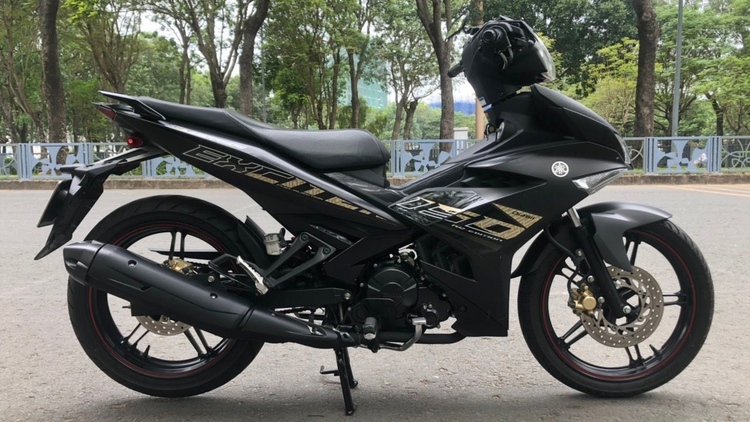

Em định độn nệm kymdan cho yên Exciter, ae phượt thủ đã từng làm yên kiểu này cho em xin riview. Các bác cho em xin địa chỉ độn nệm kymdan uy tín tại TPHCM với ạ.
Phượt thủ nào độ nệm Kymdan cho yên xe máy cho em review
*Ảnh minh họa

Nếu bác không làm Yên lớn hơn thì nên mua cái gối hơi từ 100 đến 300 tùy chất lượng.
Nên đặt làm cái Yên to hơn Bác . Yên jin đem về cất

Đi phượt dùng gối hơi không ăn thua bác ơi, em có mua dùng nhưng vẫn ê mông

yên kymdan có ưu việt hơn hay không
1. yên kymdan k có form xe chuẩn - do đó các thợ phải cắt từ yên nệm và dán vào - có 2 hậu quả sau
- thợ làm k khéo dán k đẹp và vào form, tuy bọc da ngoài nhìn k thấy nhưng ngồi lâu sẽ có độ đàn hồi không đều dễ mất form xe ( từ 1 đến 2 năm)
- nguồn cao su là cao su cũ nên k đảm bảo chất lượng
- về lâu dài giống như xài nệm cao ssu kymdan sẽ bị ra vụn vụn cao su ấy - ( cũng phải tuổi thọ tấm cao su đó tầm 10 năm trở lên mới bị)
khi bọc yên kym dan có ưu điểm: dày ( tùy ý thích bác thợ sẽ cố gắng làm trên form yên nhựa xe - có thể dày thêm 2cm - 4cm tùy form xe) có thể làm yên dốc sau cao hơn trước là yên 2 tầng lên dáng thể thao hơn vs 1 số dòng xe. đi êm hơn ngồi lâu đỡ mỏi hơn
ngoài ra thay thế yên zin hiện nay 1 số cửa hàng có bán sẵn dòng yên nệm thay thế có form sẵn hình như của thắng lợi hay vạn thành ấy bác, cũng cứng hơn và êm hơn
nên nếu có tiền dư dả chơi yên kymdan - tìm cửa hàng tốt - hậu mãi tốt- đi chán 2 đến 3 năm mà hao mòn ta lại làm lại đệm kymdan mới
