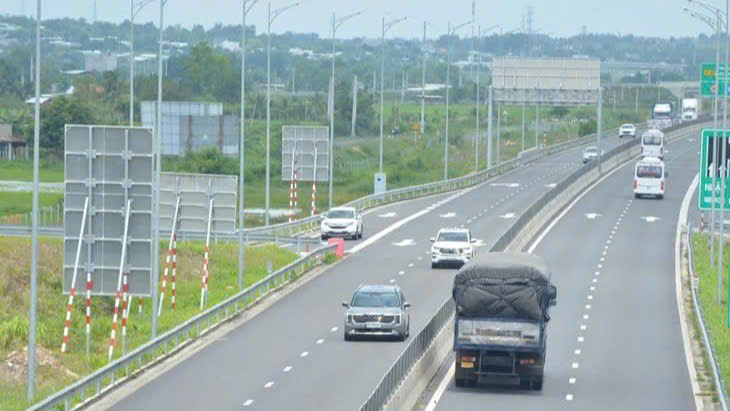

Liên quan vụ vạch sơn kẻ đường của cao tốc Vĩnh Hảo - Phan Thiết “thách đố” tài xế, các cơ quan chức năng đã kiểm tra và cho biết sẽ điều chỉnh phù hợp.
Sửa vạch sơn "thách đố" trên cao tốc Vĩnh Hảo - Phan Thiết
Vạch kẻ đường tại lối ra nút giao Ma Lâm của cao tốc Vĩnh Hảo - Phan Thiết sẽ được điều chỉnh cho phù hợp - Ảnh: ĐỨC TRONG
Sáng 14-6, chủ đầu tư dự án cao tốc Vĩnh Hảo - Phan Thiết cho biết vừa phối hợp với các đơn vị liên quan kiểm tra hiện trạng vạch sơn kẻ đường tại lối ra nút giao Ma Lâm, mà giới tài xế phản ánh thời gian qua.
Theo đoàn kiểm tra, phương án tổ chức giao thông trên tuyến Vĩnh Hảo - Phan Thiết phù hợp với điều kiện thực tế khai thác và hồ sơ thiết kế được duyệt.
Tuy nhiên đoàn kiểm tra cho rằng cần phải điều chỉnh, bổ sung một số nội dung.
Cụ thể tại nút giao Ma Lâm (Km 208+700) hướng TP.HCM ra Phan Thiết hiện đang bố trí vạch phân làn trong khu vực tách nhập.
Trong đó vạch nét liền dài 72m, còn vạch nét đứt 58m. Tại đây còn bố trị ụ chống va và 12 đinh phản quang, biển báo hạn chế tốc độ 50km/h. Riêng biển báo hạn chế tốc độ 60km/h hướng ra đường nhánh còn thiếu.
Để phù hợp với điều kiện khai thác, đoàn kiểm tra thống nhất điều chỉnh giảm chiều dài vạch sơn nét liền từ 72m còn 35m (kết thúc tại vị trí bố trí đinh phản quang).
Đồng thời vạch sơn nét đứt được kéo dài thêm 40m để tạo điều kiện thuận lợi cho xe cộ khi tách làn vào đường nhánh.
Đoàn kiểm tra còn thống nhất dời biển hạn chế tốc độ 60km/h tại Km 208+800 về vị trí Km 209+300, bổ sung thêm một biển hạn chế tốc độ 80km/h tại Km 209+500.
Các điều chỉnh trên phải hoàn thành trước ngày 20-6.
