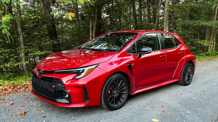

Một chủ xe Toyota GR Corolla tại Mỹ đã trải qua khoảnh khắc kinh hoàng khi túi khí rèm bên bung ra bất ngờ dù xe không gặp tai nạn hay va chạm nào. Sự việc xảy ra chỉ 23 ngày sau khi nhận xe. Điều khiến dư luận xôn xao hơn cả là phản hồi từ Toyota: hệ thống hoạt động đúng như thiết kế và từ chối hỗ trợ bảo hành.
Mua chưa đầy tháng, túi khí bung giữa đường
Chia sẻ trên Reddit, chủ xe cho biết mình mua chiếc GR Corolla vào ngày 1/5/2025 và chỉ 23 ngày sau đó, khi đang chạy thẳng trên đoạn đường quen thuộc thì túi khí bất ngờ bung ra. “Tôi không nhìn thấy gì bên trái hay bên phải, chỉ còn thấy phía trước. Đây là một trong những khoảnh khắc đáng sợ nhất trong đời tôi,” người này kể lại.
Lực lượng cứu hộ và trạm kéo xe đều kiểm tra tại hiện trường nhưng không tìm thấy dấu hiệu va chạm. Một xưởng sửa chữa cũng từ chối nhận xe vì cho rằng tình huống này “không bình thường”, và đề nghị chủ xe đem xe trở lại đại lý chính hãng.
Toyota phản hồi: “Túi khí dự đoán đúng”
Sau khi tiếp nhận xe và kiểm tra dữ liệu từ hộp đen (EDR), Toyota kết luận:
“Hệ thống túi khí là loại dự đoán. Túi khí rèm có thể bung khi xe có dấu hiệu nghiêng nhẹ nhờ cảm biến góc nghiêng, tốc độ lật và gia tốc ngang. Hệ thống ghi nhận tình huống là sắp lật xe nên đã kích hoạt túi khí và siết dây an toàn. Không phát hiện lỗi kỹ thuật.”
Tóm lại, dù không có va chạm thật sự, nhưng vì cảm biến cho rằng xe “sắp lật”, nên túi khí vẫn bung và Toyota từ chối hỗ trợ bất kỳ chi phí nào.
