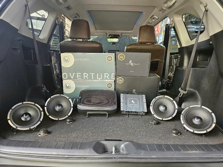

Cấu hình âm thanh lắp đặt:​
Bộ loa phân tần 2way cửa trước: Quartorigo Overture – 100% Made in Italy
Bộ loa phân tần 2way cửa sau: Quartorigo Overture – 100% Made in Italy
Loa sub điện: Rockpower R7
Amply tích hợp bộ xử lý tín hiệu: Rockpower Mini8.6
Cách âm 4 cửa 2 lớp: Vibrofiltr 1.8

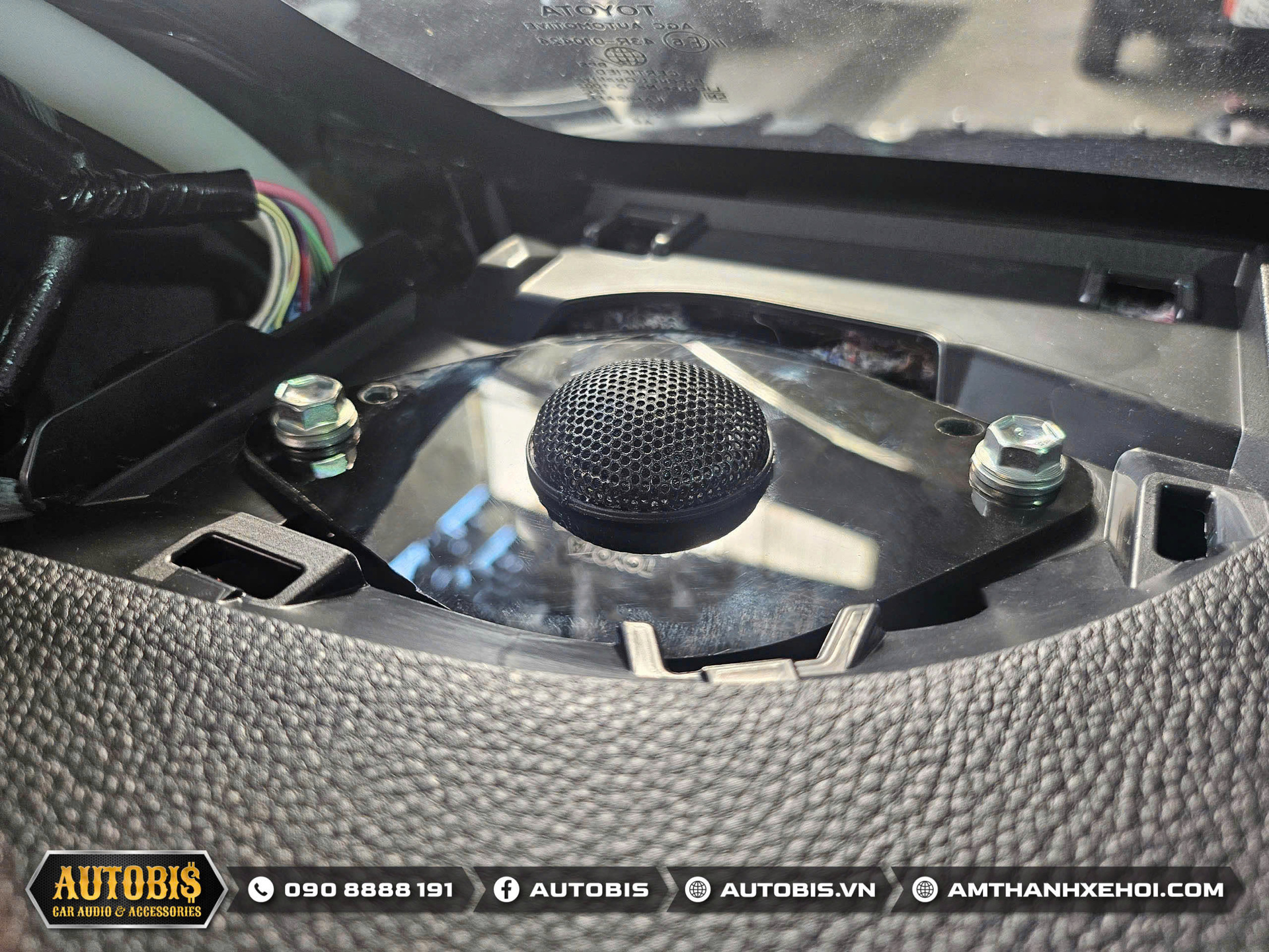

Loa treble được lắp đặt vào vị trí zin trên mặt taplo.

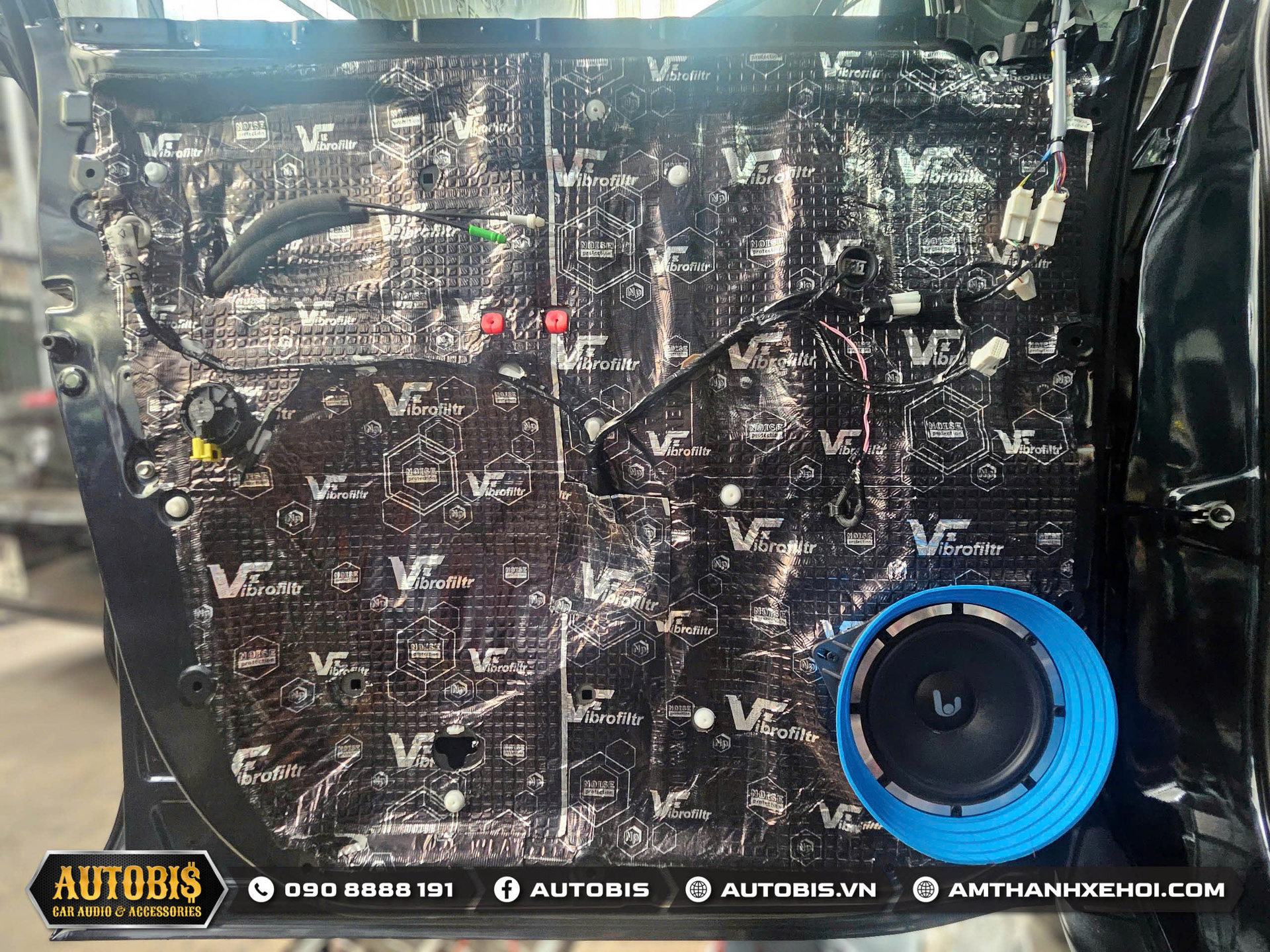

Loa bass cửa trước lắp đặt vào vị trí zin.

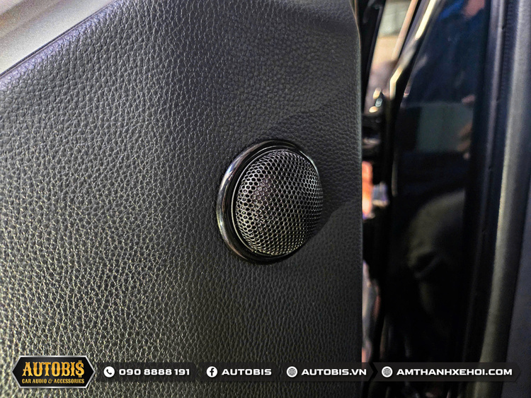

Phía 2 cửa sau của Innova zin chỉ là 6 loa (phía sau đồng trục) nên khi nâng cấp bộ 2way phân tần thì phải gắn loa treble trên tapi cửa.
Loa treble được lắp đặt trên tapi 2 cửa sau.

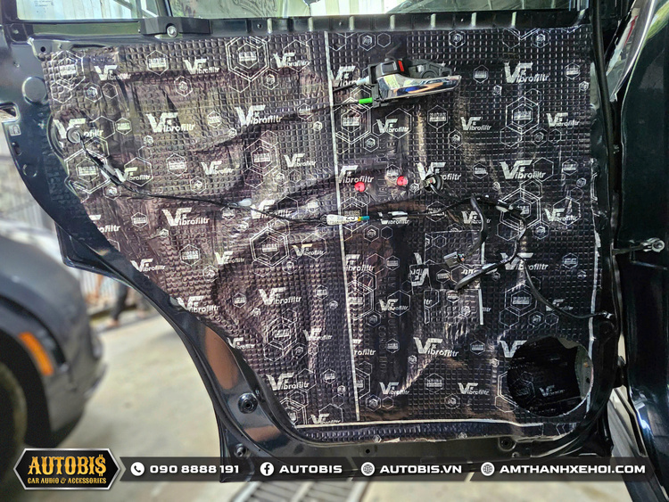

– Cách âm cửa: Vị trí tôn cửa rất mỏng, cách âm cửa giúp giảm thiểu tạp âm từ môi trường đô thị vào xe hoặc trò chuyện từ trong xe sẽ riêng tư hơn. Ngoài ra còn làm cửa chắc chắn hơn, đóng nhẹ dễ dàng nhẹ nhàng hơn, đặc biệt khi nâng cấp thêm âm thanh thì sẽ tạo ra thùng loa, giúp tiếng bass của loa trên cánh cửa sẽ không bị rung hay rè.
Lớp 1: lớp vật liệu cách âm cửa Vibrofiltr 1.8
Lớp 2: lớp vật liệu cách âm cửa Vibrofiltr 1.8
