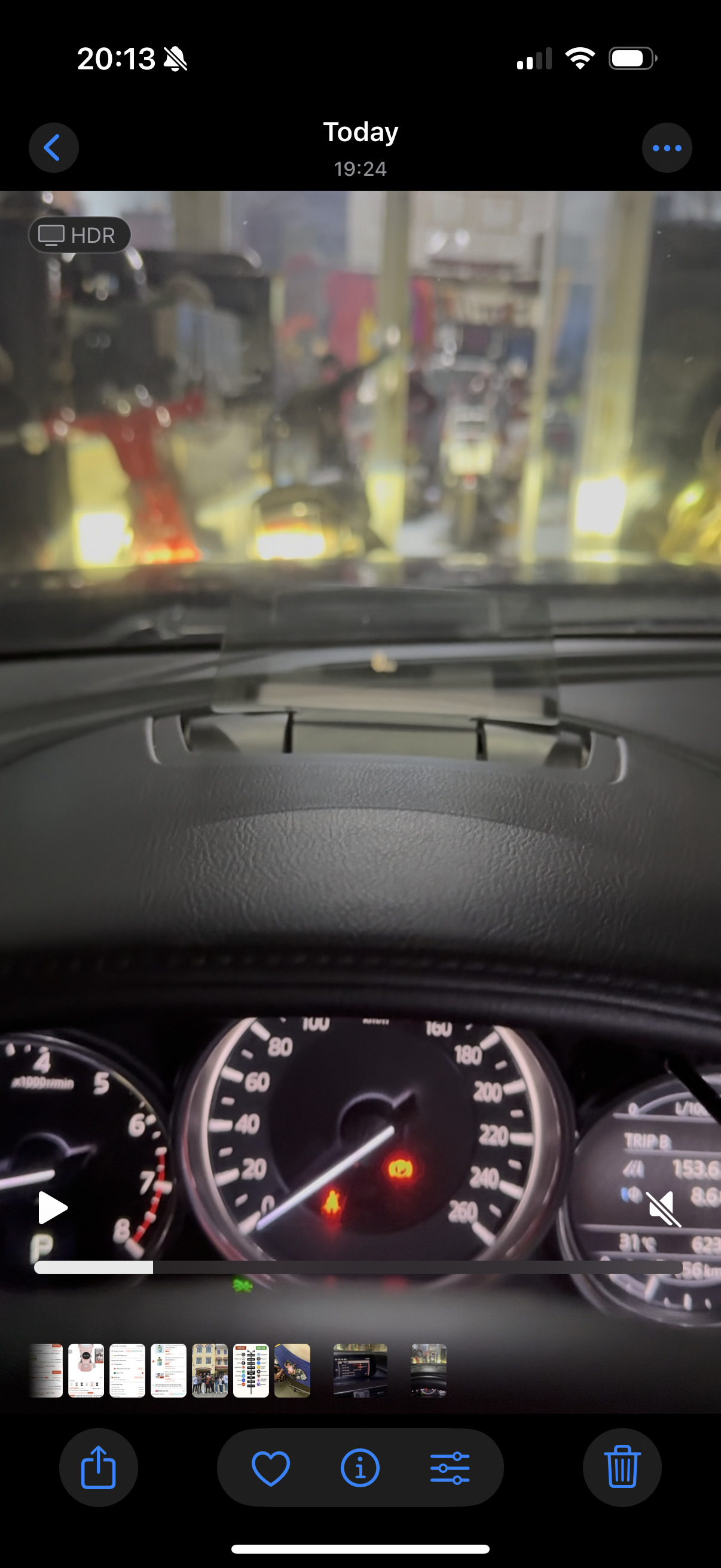

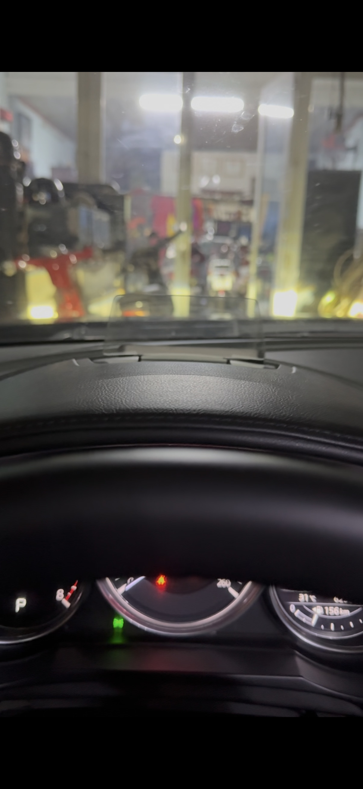

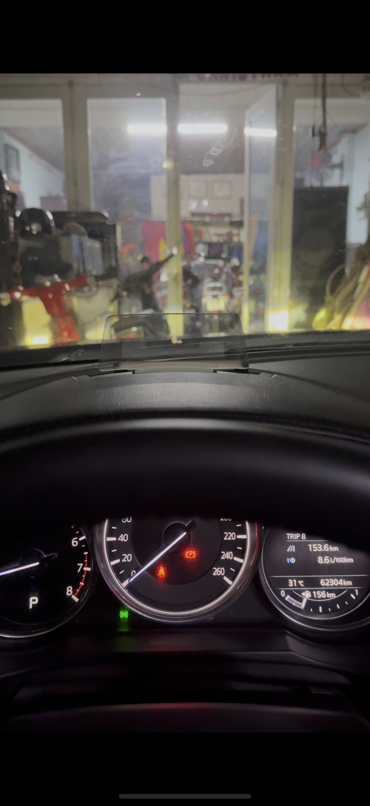

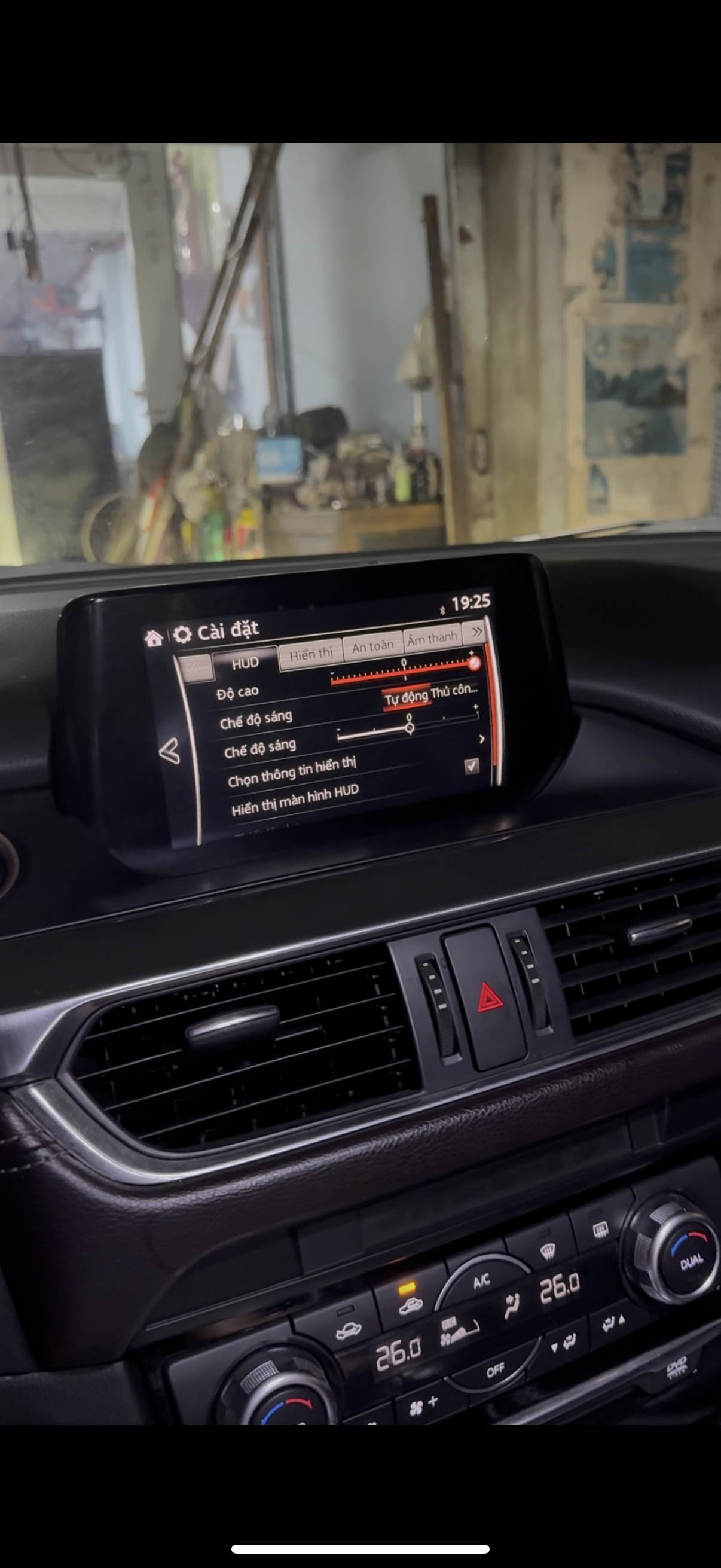

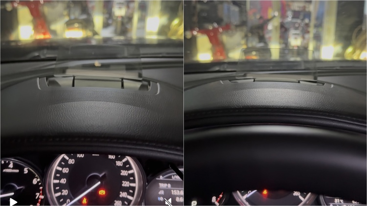

Mọi người cho mình hỏi là mình mới đi sơn lại xe ở hãng về thì thấy cái tốc độ hắt lên kính HUD của xe mình Mazda6 bị xuống rất thấp mình phải chồm người lên mới nhìn thấy được. Mình có thể khắc phục bằng cách vào Setting chỉnh vị trí lên hết cỡ mới ngang tấm mắt mình nhìn được, nhưng mỗi lần lên xe là đều phải chỉnh lại chứ không lưu.
Các bác cho mình hỏi là có cách nào khắc phục không ạ.
Hình ảnh là từ lúc độ cao chỉnh ở 0 sau đó chỉnh lên mức cao nhất mới thấy được khi ngồi bình thường ạ.

hud nó lưu theo vị trí set nhớ ghế. Bác chỉnh xong lưu vào nhớ ghế, lần sau lên bấm nhớ ghế là nó tự chỉnh lên bác ạ

Tự nhiên đi sơn xe về thấy mình lùn hơn :) . Chắc có trong phần các tính năng trên màn hình đấy bác, mình không chạy Mazda M6 mà chạy BMW X3 có lần tự nhiên cũng bị...lùn làm hoang mang :), sau đọc kỹ hdsd thì tùy chỉnh trong iDrive trên màn hình.
