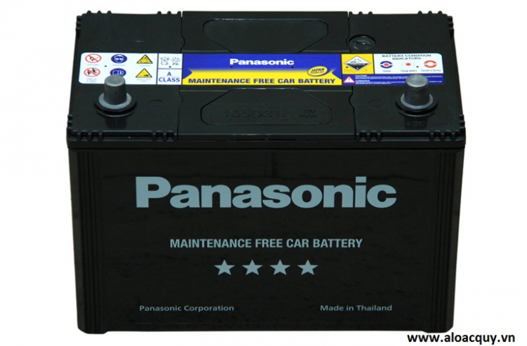

Xe_chuong_ga nói:
Ít đi nên bình lúc nào cũng trong trạng thái "đói", không được nạp đầy bác ạ. Như vậy thì bình càng nhanh hỏng hơn. Bình nguyên bản của nó là bình khô, có thể nạp đầy lại và dùng thử xem còn ok ko bác? Nếu nạp đầy mà vẫn tiếp tục tèo thì phải thay bình mới thôi...Nếu thay thì Delkor ok đó bác.
Acquy Kia Forte
Thằng này tốt hơn nè bác chủ:D
