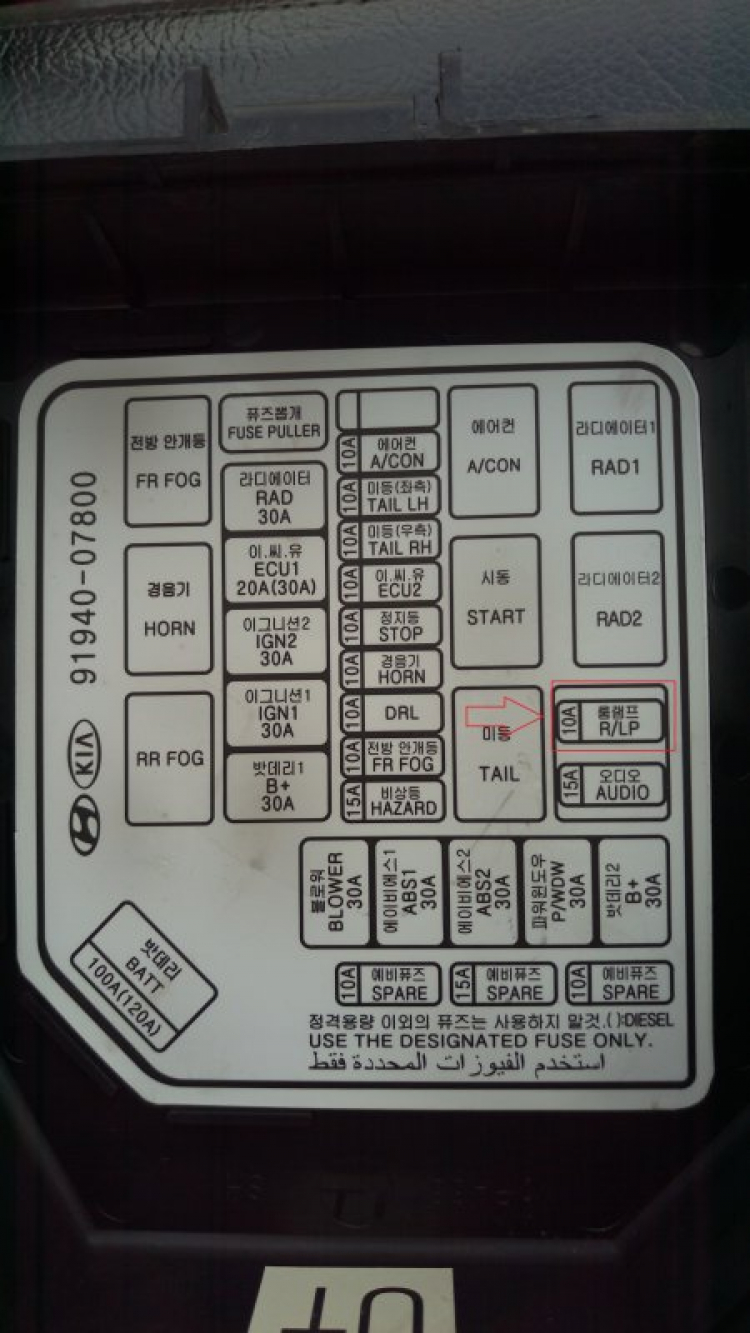

Chào cả nhà Kia morning. Hỏi các anh có kia morning dòng 2004. Các anh xem giúp mình. khi rút chìa khóa ra trên bảng đồng hồ có hiển thị số km như hình dưới ko? Lý dò là xe mình thấy hao Bình quá. Bình mới thay mà để xe ở bải chưa đến 1 tuần lấy ra là đề ko lên phải tháo bình đi sạc lại. Các đèn khác tắt hết chỉ còn hiển thị số Km

AE có ai biết cầu chì 10A R/LP(em đóng khung đỏ) ngoài việc cấp điện cho đèn nội thức và đèn báo cửa đang mở còn sử dụng cho chức năng gì ko?
Tình hình là khi mình rút cầu chì này ra thí tháp lô ko hiện Km nửa. Nhưng khi khởi động máy thì xe hoạt động bỉnh thường, ko có hiển thị đèn khi mở cửa.

khí gắn lại cầu chì nà thì tắt máy rút chìa ra xe vẩn sáng đèn km chổ hình sau và rất hao bình:
Bảng đồng hồ kia morning 2004
khí rút cầu chì L/RP ra thì chổ đóng khung ko sáng khi tắt máy xe. nếu đề cầu chì L/RP thì hiện số Km và tiêu thụ khoản 0.4A điện bình. Xe để khoản 6 ngày ko chạy là hết sách Bình.

Mình xem lại rồi, có hiển thị số km nhưng không có sáng đèn, nhìn kỹ mới thấy số km. xe bác thanhhuy đèn xanh ODO sáng luôn?

Ko có sáng. Nhìn kỹ mới thấy. Nhưng mình thấy hao bình quá. Nếu để kiểu đó dòng điện khi rút chìa ra là 0.4a.
