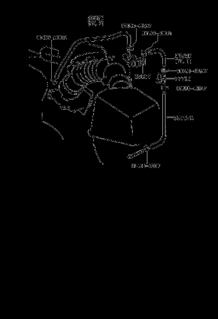

I-Bác kiểm tra các chụp bougie (hình 1), xem có "nhảy lửa" không? "Nhảy lửa" là lửa bắn tách tách từ cái chụp này ra bên ngoài phần kim loại của động cơ.
Hình 1- chụp bougie:

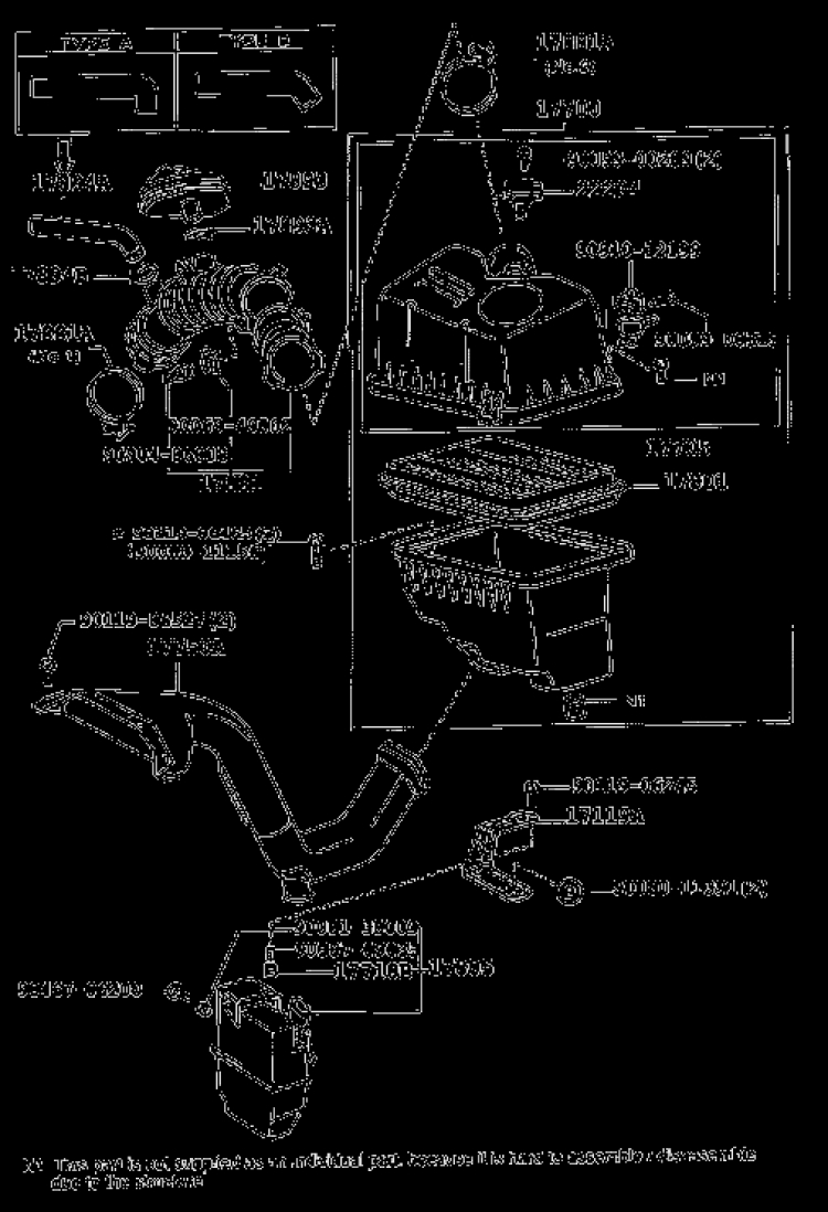

II- Kiểm tra rò rỉ không khí nạp trên đường ống nạp của động cơ: cái này kiểm tra cơ học thôi, quan sát các mối nối, các mặt bích lắp ghép, các đoạn ống cao su, các đoạn ống nhỏ nhỏ dẫn chân không qua các bộ phận khác... xem có cái nào bị rò rỉ không?
Bác giải quyết được hai điều này hoàn toàn tốt cái đã. Chúc Bác thành công!
Hình 2- các chi tiết trên đường nạp cần kiểm tra rò rì không khí:
Chỉ quan tâm từ cái air filter về động cơ thôi, phía trước filter thì kệ nó
Các vaccum pipe:
PS: hình có thể không hoàn toàn giống với của Bác, Bác tham khảo đỡ vậy nhé.

cám ơn bác nhiều lắm có dịp xin hậu tạ bác.về phần chụp bogui hãng đã kiểm tra ko co vấn đề gì.còn về phần 2 bác có biết khi hở có hiện tượng gì ko,hay chỉ sờ tay vào từng chi tiết để kiểm tra hả bác.bác cố giúp e vụ này nhé

- kt air leak ( rò rỉ gió ) , nếu kg thấy bằng chứng cụ thể bằng mắt thường do gẫy nứt thì cần phải dùng carburature cleaner xịt chung quanh những phần ráp nối của intake manifold (ống góp hút ) với cylynder head , quanh ổ cánh bướm ga , các đường ống gió v.v.
