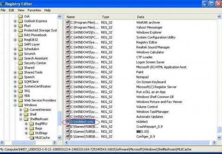

- Nguyên nhân: do malware W32.Ntdelect
- Hiện tượng: tự động close yahoo messenger mỗi khi sign in, ko thể vào ổ C (có khi cả D,E,...) = double click hay open, ko thể "show hidden files and folder"....
- Các files tội lỗi: kavo.exe, kavo.dll, autorun.inf, ntdelect.com
- Cách diệt:
1.Run--> msconfig --> startup --> uncheck "Kavo"
2.Tải về bản BKAV free tại đây
3.Chạy Bkav cho quét tất cả ổ dĩa
4.Restar lại máy
5.Run --> regedit --> search với từ khóa "kavo.exe" và "ntdelect.com" rùi del hết nó
Các BÁc giúp em tí
6.Tools --> Folder options --> View --> Show hidden files and folders --> xoá hết các file còn sót lại như autorun.inf, ntdelect.com (ntdelect.com chứ ko fải NTDETECT.COM <--file này là file hệ thông của windows ah, xóa là vui lắm )

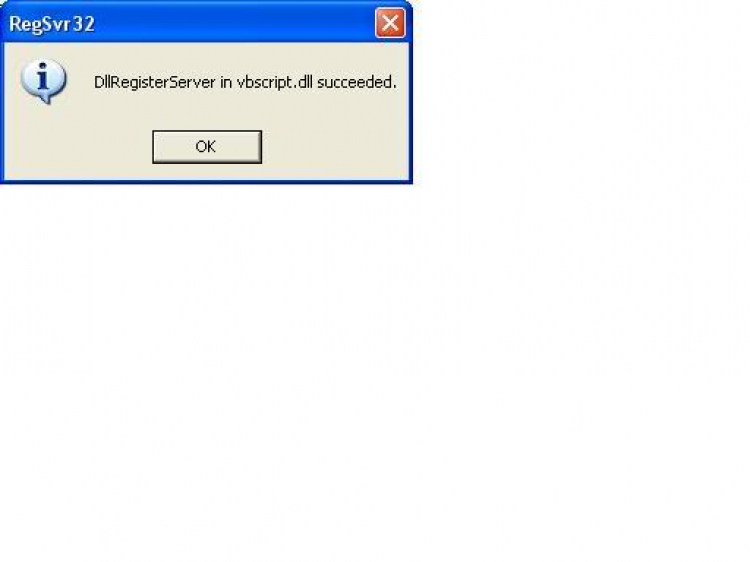

bác vào Menu Start > Run, nhập lệnh regsvr32 vbscript.dll và nhấn Enter. Trong hộp thoại hiện ra, bác bấm OK.
Các BÁc giúp em tí
- bác tiếp tục nhập lệnh regsvr32 jscript.dll vào hộp thoại Run và nhấn Enter. Ở hộp thoại xuất hiện, bác bấm OK một lần nữa rồi khởi động lại máy là xọng
nếu vẫn chưa được thì cài lại yahoo 1 lần nữa . chưa được nữa bó tay (cài lại win). vì hiện tại em ko có cách nào làm cho yahoo của em bị lỗi để test được vì đây ko phải là bị virus nếu là do virus gây ra thì em sẽ cho nó vào máy em để kiếm cách diệt nó rồi
