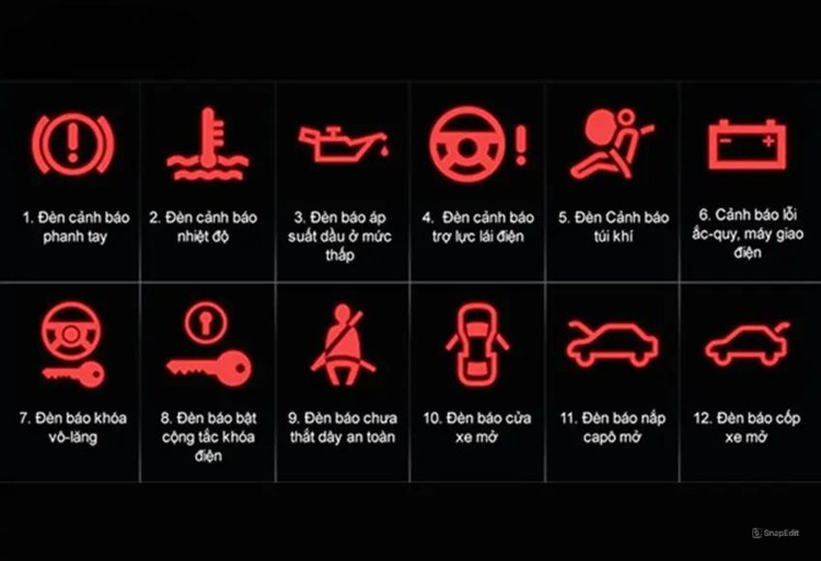

Trên bảng đồng hồ sau vô lăng ô tô, nhà sản xuất có bố trí một hệ thống đèn báo. Mỗi đèn báo có ký hiệu mang ý nghĩa riêng. Hiện nay, các ký hiệu đèn báo được áp dụng chung, sử dụng đồng nhất cho tất cả các dòng xe, thương hiệu xe trên thế giới.Đèn báo ô tô thường có các nhóm màu chính sau:
- Đèn báo màu đỏ: Cảnh báo các lỗi xe hoặc tình huống nguy hiểm
- Đèn báo màu vàng: Thông báo lỗi xe cần kiểm tra
- Đèn báo màu xanh: Thông báo hệ thống đang hoạt động
Các biểu tượng báo lỗi trên xe ô tô
1. Đèn cảnh báo lỗi phanh tay: Đèn báo bật sáng thường do quên hạ phanh tay khi xe bắt đầu chạy. Nếu đã hạ phanh tay mà đèn vẫn sáng thì có thể công tắc phanh bị cài đặt sai, mức dầu phanh thấp, áp suất thuỷ lực bị mất…
2. Đèn cảnh báo nhiệt độ nước làm mát: Đèn báo bật sáng khi nhiệt độ động cơ cao hơn mức an toàn cho phép, động cơ bị quá nhiệt. Nguyên nhân có thể do nước làm mát bị thiếu, két nước bị tắc, quạt két nước hay bơm nước bị trục trặc… Đây là đèn báo nguy kiểm cần ngay lập tức dừng xe vào nơi an toàn và kiểm tra xe. Xem chi tiết: Cách xử lý khi xe bị nóng máy
3. Đèn cảnh báo áp suất dầu ở mức thấp: Đèn báo bật sáng khi áp suất dầu xuống thấp. Nguyên nhân có thể do bơm dầu bị lỗi, xe bị thiếu dầu, sử dụng không đúng loại dầu nhớt, van an toàn bị kẹt… Khi thấy đèn báo cần kiểm tra càng sớm càng tốt.
4. Đèn cảnh báo lỗi trợ lực lái điện: Đèn báo bật sáng khi hệ thống trợ lực lái điện đang gặp trục trặc, cảm biến trợ lực bị lỗi… Khi hệ thống trợ lực lái điện bị lỗi thường kèm theo dấu hiệu vô lăng bị nặng do đó cần sớm kiểm tra.
5. Đèn cảnh báo lỗi túi khí: Đèn báo bật sáng khi túi khí bị hỏng, pin hết điện, cảm biến bị lỗi hoặc chốt an toàn bị lỗi… cần kiểm tra sớm.
6. Đèn cảnh báo lỗi ắc quy: Đèn báo bật sáng khi ắc quy hết bình. Nguyên nhân có thể do máy phát điện bị trục trặc, ắc quy yếu cần thay mới…
7. Đèn báo khóa vô lăng: Đèn báo bật sáng khi vô lăng xe bị khóa. Nguyên nhân vô lăng bị khoá cứng thường do xoay vô lăng khi đã tắt máy hay tắt máy nhưng quên trả về N hoặc P.
8. Đèn báo bật công tắc khóa điện: Đèn báo bật sáng khi bật công tắc khóa điện.
9. Đèn cảnh báo chưa thắc dây an toàn: Đèn báo bật sáng khi chưa thắt dây an toàn hoặc dây an toàn đang bị lỗi.
10. Đèn cảnh báo cửa xe đang mở: Đèn báo bật sáng khi cửa ô tô chưa đóng kín.
11. Đèn cảnh báo nắp capo đang mở: Đèn báo bật sáng khi nắp capo đang mở.
12. Đèn cảnh báo cốp xe đang mở: Đèn báo bật sáng khi cốp xe đang mở.

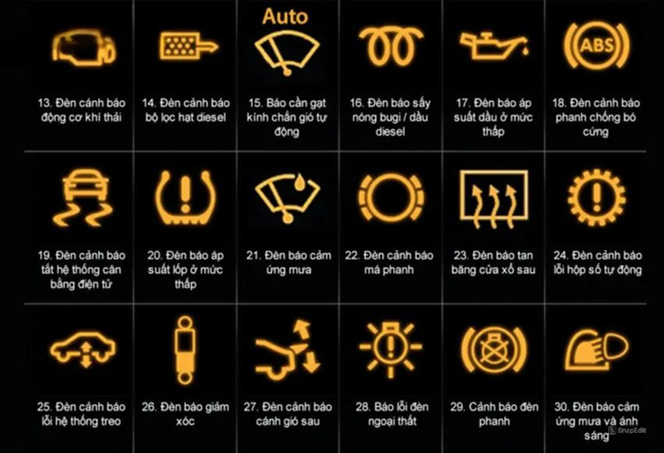

13. Đèn cảnh báo lỗi động cơ (Check Engine): Đèn báo bật sáng khi hệ thống động cơ hoặc các hệ thống liên quan bị lỗi. Nguyên nhân có thể do trục trặc ở các bộ phận như bugi, bô bin đánh lửa, kim phun, van hằng nhiệt, cảm biến oxy, cảm biến lưu lượng khí nạp… Cần kiểm tra càng sớm càng tốt.
14. Đèn cảnh báo lỗi bộ lọc hạt Diesel: Đèn báo bật sáng khi bộ lọc hạt Diesel bị lỗi.
15. Đèn cảnh báo lỗi gạt mưa tự động: Đèn báo bật sáng khi hệ thống gạt mưa tự động bị lỗi.
16. Đèn báo sấy nóng bugi/dầu Diesel: Đèn báo bật sáng khi bugi đang sấy nóng. Đèn cảnh báo áp suất dầu ở mức thấp: Đèn báo bật sáng khi áp suất dầu xuống thấp. Nguyên nhân có thể do bơm dầu bị lỗi, xe bị thiếu dầu, sử dụng không đúng loại dầu nhớt, van an toàn bị kẹt…
18. Đèn cảnh báo lỗi phanh ABS: Đèn báo bật sáng khi hệ thống chống bó cứng phanh ABS bị lỗi. Nguyên nhân thường do cảm biến bị bẩn. Để xử lý chỉ cần vệ sinh cảm biến.
19. Đèn cảnh báo tắt hệ thống cân bằng điện tử: Đèn báo bật sáng khi hệ thống cân bằng điện tử tắt. Thông thường người ta sẽ tắt hệ thống cân bằng điện tử khi xe bị sa lầy hay khi muốn Drift xe.
20. Đèn cảnh báo áp suất lốp: Đèn báo bật sáng khi áp suất lốp đang ở mức thấp.
21. Đèn cảnh báo lỗi cảm biến mưa: Đèn báo bật sáng khi cảm biến gạt mưa bị lỗi.
22. Đèn cảnh báo lỗi má phanh: Đèn báo bật sáng khi má phanh bị lỗi, thường là má phanh bị mòn.
23. Đèn báo sấy kính sau: Đèn báo bật sáng khi sấy kính sau bật.
24. Đèn cảnh báo lỗi hộp số tự động: Đèn báo bật sáng khi hộp số tự động bị lỗi. Nguyên nhân thường do dầu hộp số có vấn đề.
25. Đèn cảnh báo lỗi hệ thống treo: Đèn báo bật sáng khi hệ thống treo bị lỗi. Nguyên nhân có thể do bộ phận đàn hồi, bộ phận dẫn hướng… gặp trục trặc.
26. Đèn cảnh báo lỗi giảm xóc: Đèn báo bật sáng khi hệ thống giảm xóc bị lỗi, cần sớm kiểm tra.
27. Đèn cảnh báo lỗi cánh gió sau: Đèn báo bật sáng khi cánh gió ở vị trí lệch chuẩn, làm giảm độ cân bằng, cản trở tốc độ xe… cần sớm kiểm tra.
28. Đèn cảnh báo lỗi đèn ngoại thất: Đèn báo bật sáng khi hệ thống đèn ngoại thất bị lỗi.
29. Đèn cảnh báo lỗi đèn phanh: Đèn báo bật sáng khi đèn phanh phía sau bị lỗi.
30. Đèn cảnh báo lỗi cảm biến ánh sáng: Đèn báo bật sáng khi cảm biến ánh sáng bị lỗi.
31. Đèn cảnh báo điều chỉnh khoảng sáng đèn pha: Đèn báo bật sáng khi đèn pha đang bật, cần điều chỉnh khoảng sáng phù hợp với điều kiện môi trường để tránh làm chói mắt xe chạy ngược chiều.

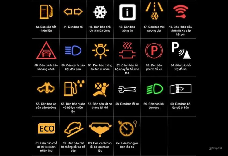

43. Đèn cảnh báo xe sắp hết nhiên liệu: Đèn báo bật sáng khi xe sắp hết nhiên liệu, cần đổ thêm ngay. 44. Đèn báo bật đèn báo rẽ: Đèn báo bật sáng khi đèn báo rẽ đang bật.
45. Đèn báo bật chế độ lái mùa đông: Đèn báo bật sáng khi chế độ lái mùa đông (đường băng tuyết, trơn trượt) đang bật.
46. Đèn báo thông tin: Đèn báo bật sáng khi xe đang thông tin bằng tín hiệu trên bảng điện tử.
47. Đèn báo trời sương giá: Đèn báo bật sáng khi xe phát hiện thời tiết có sương giá.
48. Đèn cảnh báo chìa khoá sắp hết pin: Đèn báo bật sáng khi chìa khoá xe sắp hết pin, cần sớm thay pin.
49. Đèn cảnh báo khoảng cách giữa các xe: Đèn báo bật sáng khi xe đang quá gần với xe phía trước, cần điều chỉnh để giữa khoảng cách an toàn.
50. Đèn báo bật đèn pha: Đèn báo bật sáng khi đèn pha đang bật.
51. Đèn báo thông tin đèn báo rẽ: Đèn báo bật sáng khi đèn báo rẽ đang gặp trục trặc, cần kiểm tra và sớm khắc phục.
52. Đèn cảnh báo lỗi bộ chuyển đổi xúc tác: Đèn báo bật sáng khi bộ chuyển đổi xúc tác trong hệ thống xả bị lỗi. Nguyên nhân có thể do động cơ trục trặc khiến nhiên liệu không được đốt cháy hết cần kiểm tra sớm. Xem chi tiết: Cách xử lý khi bộ chuyển đổi xúc tác bị lỗi
53. Đèn cảnh báo phanh đỗ: Đèn báo bật sáng phanh tay đang hoạt động. Nếu đã hạ phanh tay mà đèn vẫn báo thì có thể công tắc phanh bị cài đặt sai, mức dầu phanh thấp, áp suất thuỷ lực bị mất…
54. Đèn báo bật hỗ trợ đỗ xe: Đèn báo bật sáng khi hệ thống hỗ trợ đỗ xe như cảm biến, camera lùi, radar… đang hoạt động.
55. Đèn cảnh báo xe cần bảo dưỡng: Đèn báo bật sáng khi xe đã đến thời điểm cần đưa đi bảo dưỡng.
56. Đèn cảnh báo có nước vào bộ lọc nhiên liệu: Đèn báo bật sáng khi có nước lọt vào bộ lọc xăng hay lọc dầu, cần kiểm tra càng sớm càng tốt.
57. Đèn cảnh báo tắt hệ thống túi khí: Đèn báo bật sáng khi hệ thống túi khí bị tắt.
58. Đèn cảnh báo lỗi xe: Đèn báo bật sáng khi xe xảy ra lỗi, cần kiểm tra càng sớm càng tốt.
59. Đèn báo bật đèn cos (chiếu gần): Đèn báo bật sáng khi đèn cos – đèn chiếu gần đang bật.
60. Đèn cảnh báo bộ lọc gió bị bẩn: Đèn báo bật sáng khi lọc gió động cơ bị bẩn, cần kiểm tra vệ sinh hoặc thay lọc gió mới.
61. Đèn báo bật chế độ lái tiết kiệm nhiên liệu: Đèn báo bật sáng khi chế độ lái tiết kiệm nhiên liệu đang bật.
62. Đèn báo bật hệ thống hỗ trợ đổ đèo: Đèn báo bật sáng khi hệ thống hỗ trợ đổ đèo được kích hoạt.
63. Đèn cảnh báo lỗi bộ lọc nhiên liệu: Đèn báo bật sáng khi bộ lọc nhiên liệu bị lỗi như lọc nhiên liệu bị nghẹt tắc, cần kiểm tra càng sớm càng tốt.
64. Đèn cảnh báo giới hạn tốc độ: Đèn báo bật sáng khi xe đang chạy quá tốc độ an toàn.
