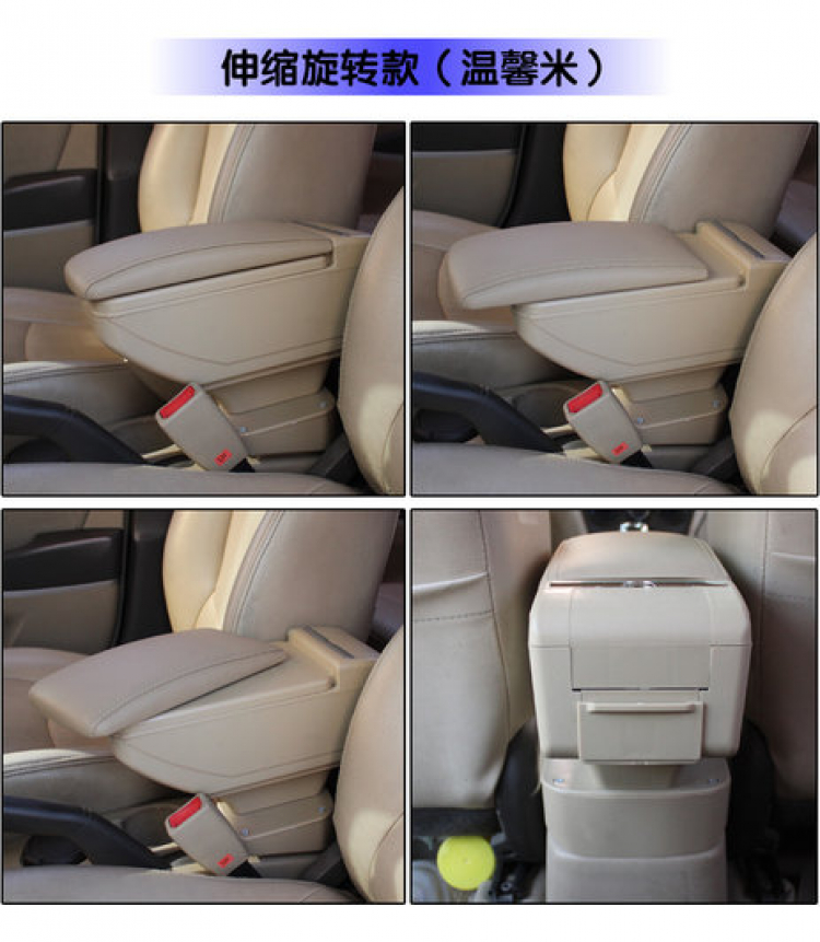

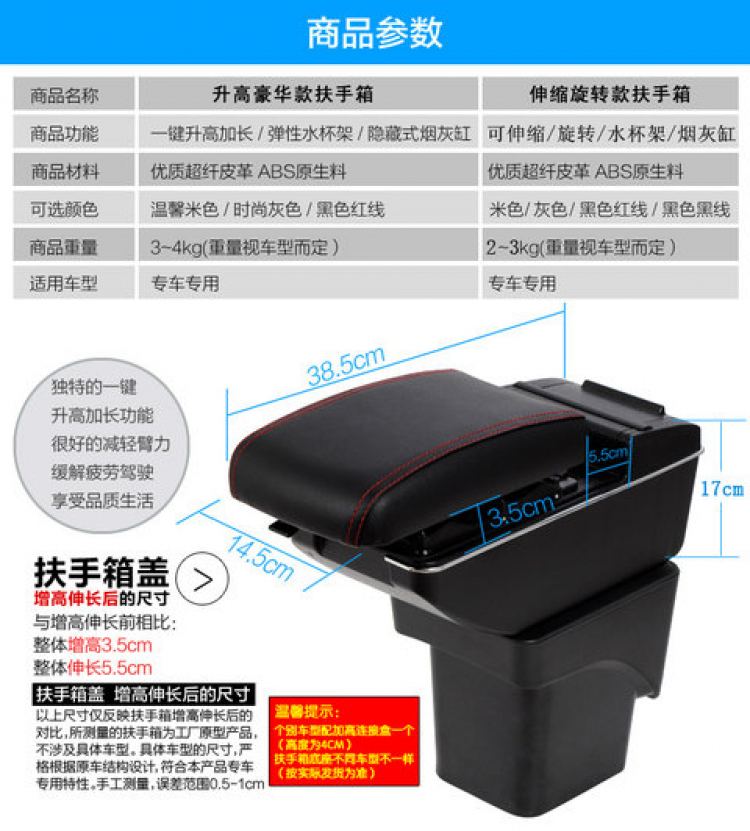

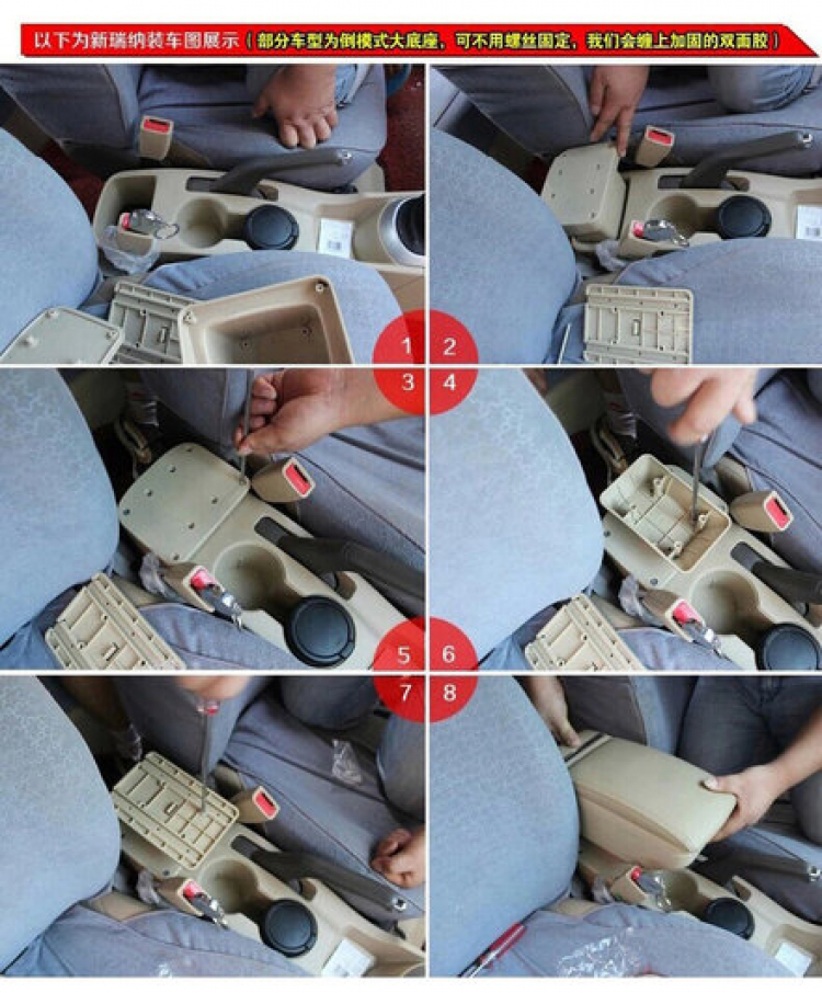

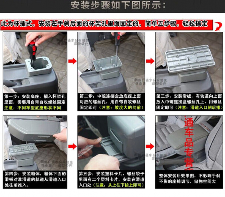

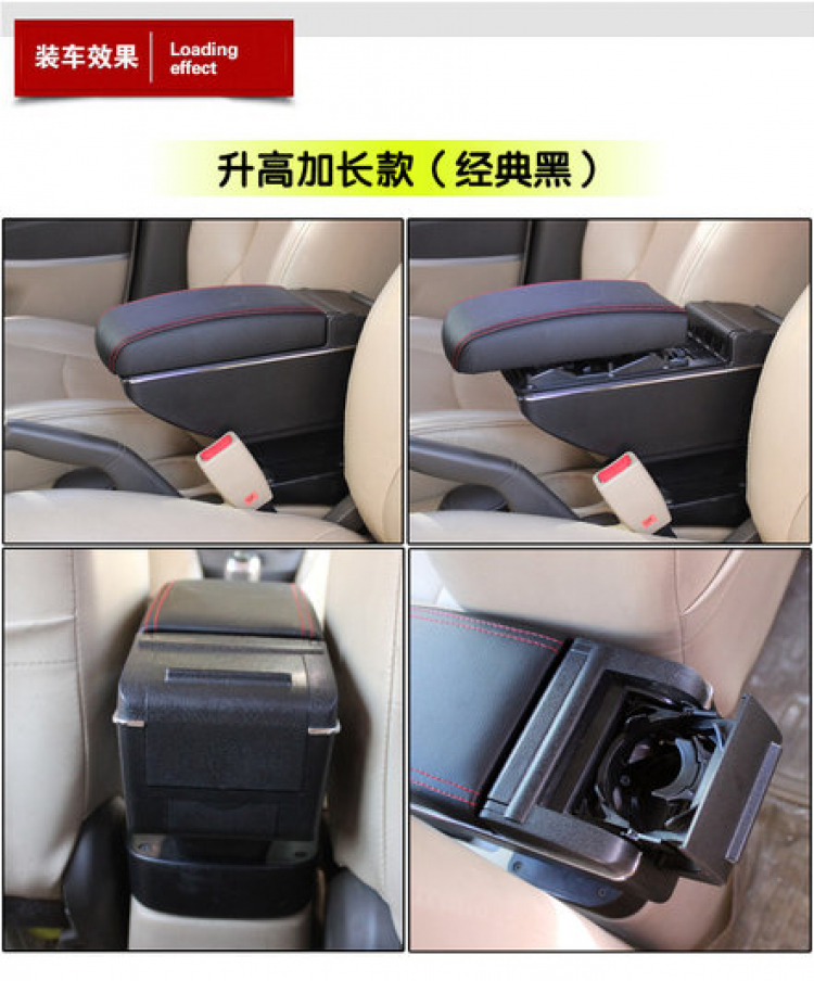

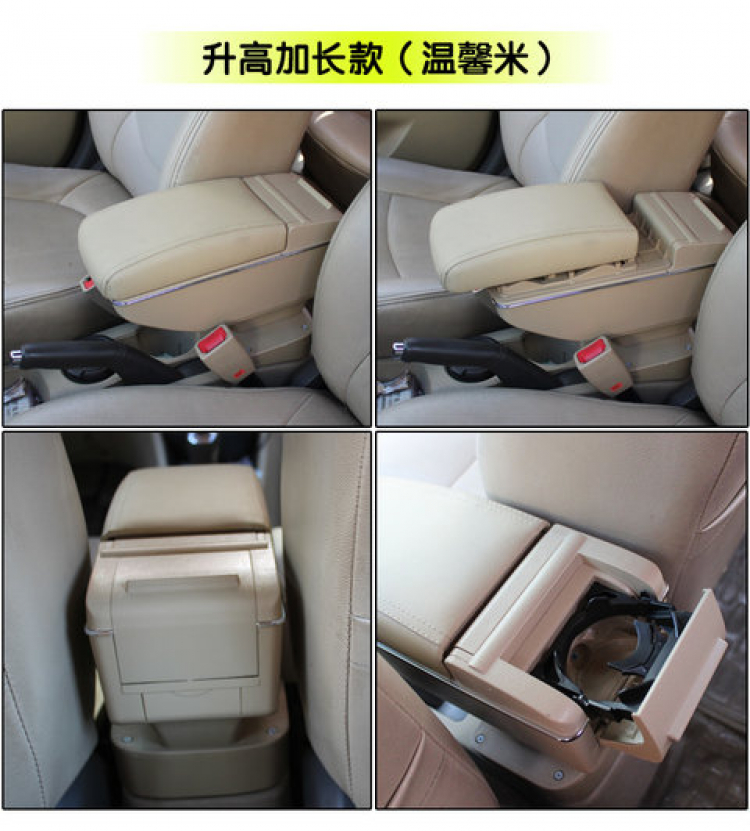

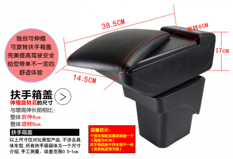

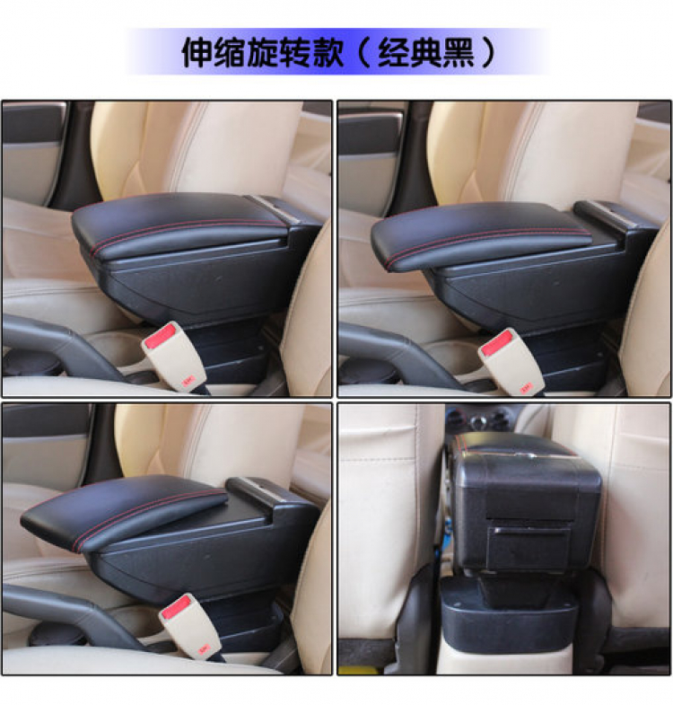

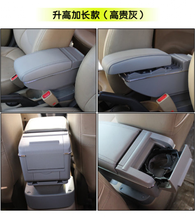

Hiện tại theo em biết thì tại Hà Nội có bán đó bác, chi tiết bác xem ở đây: http://phutungotoduk.vn/xem-san-pham/hop-ty-tay-suzuki-swift-2012.html
Tuy nhiên, nếu bác không chê hàng của TQ thì em xem có mấy mẫu, nhưng em xin nói trước em không phải là dân mua bán, nếu bác thích thì em hướng dẫn bác mua hàng thôi.
Em xem thì có mấy mẫu, vì em chưa sờ được em swift như thế nào, bác xem hình này có lắp được không:

Trên web nó rao kể cả tiền ship chuyển về khoảng chừng 800K. Quá trình mua cũng hay lắm
Reactions: bình hairsalon
