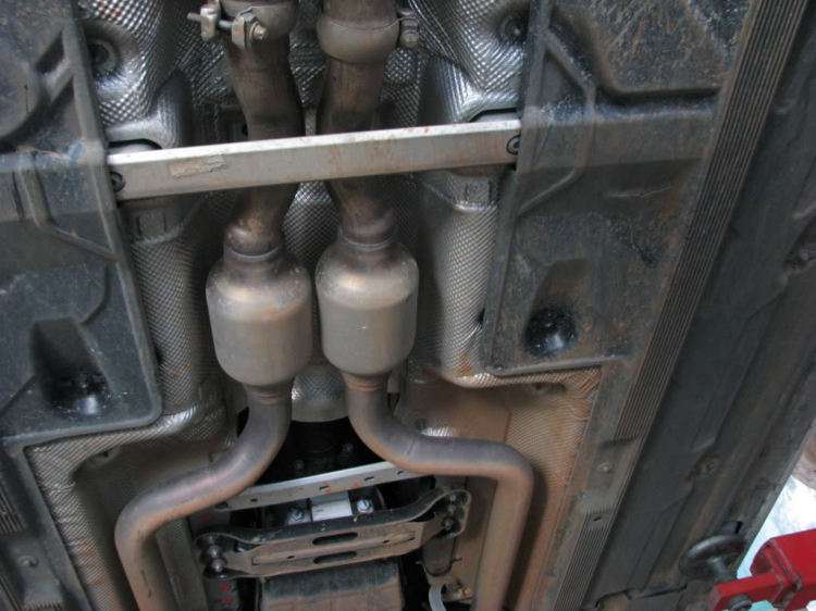

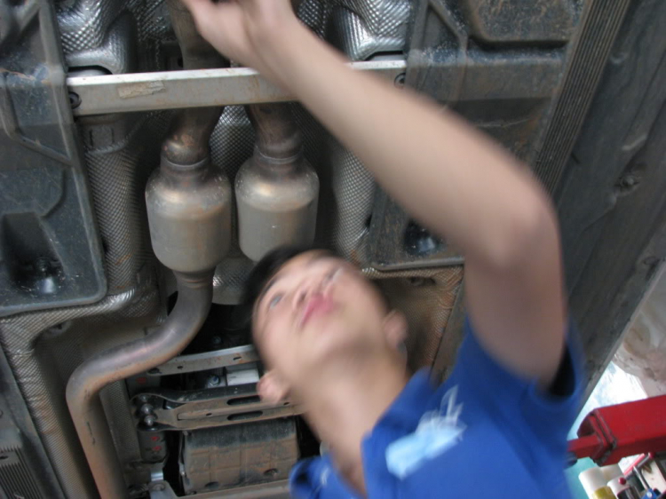

- Hình ảnh và clip của 1 chiếc Mercedes Benz C300 AMG 2012 đã thay đổi về cổ pô (tăng công suất) + thay đổi bầu hãm thanh zin của xe => tiếng xe thay đổi rất êm ái (như zin) khi chạy với chân ga đều, nhẹ nhàng NHƯNG khi nạp ga, dậm ga nhanh sẽ cho ra âm thanh xé tay (nhưng ko quá lớn). Lựa chọn này dành cho ae có gia đình, mún giữ phong cách sang trọng khi đi làm, nhưng lại thể hiện phong cách thể thao khi giao lưu với các xe khác.

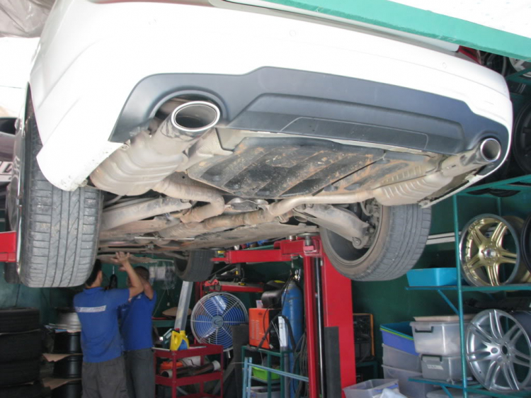

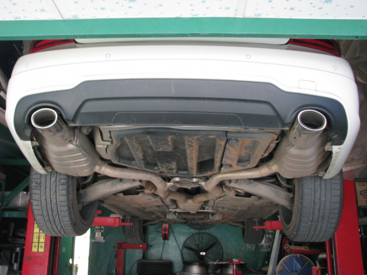

Thêm 1 e nữa thay đổi tiếng pô nữa nhưng option lần này thì lại khác với chiếc màu đen trước. Hệ thống pô xe này đã gắm thêm bộ remote tạo tiếng pô lớn cả 2 bên + bỏ bầu hãm thanh zin của xe. Trong video clip này thì khó có thể nói lên được tiếng pô như thế nào. Nhưng theo ý kiến của chủ xe thì đồng ý vô cùng, rất thích thú với tiếng pô xe của mình.
Chú ý là xe này được quay khi mở cả 2 đường ống pô nên tiếng nghe rất là khủng

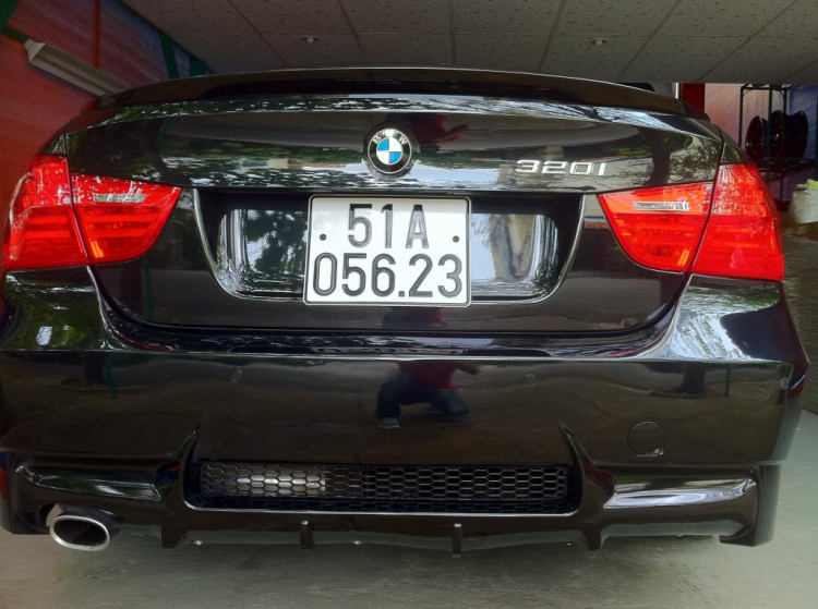

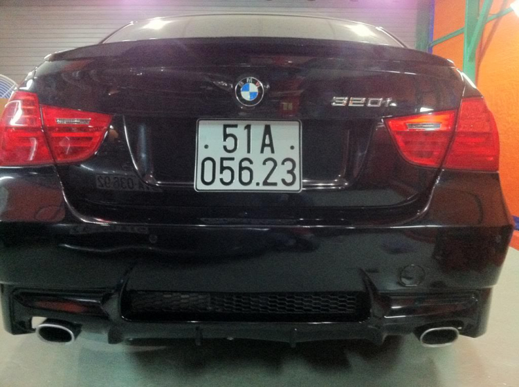

Trong những công thức và sự lựa chọn cách độ pô thì có 1 số "ông xã" lại chỉ thích độ cái nhìn cho "bà 2" của mình bằng những vẻ đẹp mới, thay đổi theo những mẫu xe performance. Phong cách ấy thường chỉ là sự thay đổi nhẹ nhàng bên ngoài như tạo pô 2 bên (vì xe zin chỉ có pô 1 bên) như BMW E90 320i hoặc 325i...
Các công thức và lựa chọn khi độ PÔ cho xế hộp
Khi e nó chỉ có pô 1 bên
Giờ e nó đã cân sứng vì có được cả 2 bên. Phân tích thêm là lon pô phía bên làm thêm là giả nhưng lon pô là hàng theo xe vì mua lại của 1 người bạn và mất gần 4 tiếng để thay đổi góc độ và độ xéo từ nằm bên trái sang phải và dưới lật lên trên
