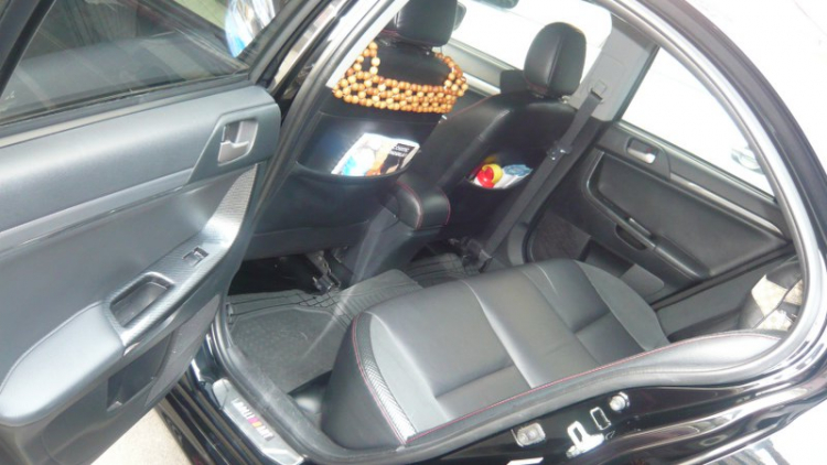

Bác có thể cho anh em xem vài tấm hình tấm lót sàn xe bác để tham khảo nếu được nhé. Tks bác nhiều :)

Xe em dán từ 2012 đến nay vẫn mới và đẹp chán...
Cách Âm Bằng Trải Sàn Xe (?)
Em chỉ có tấm này mong bác thông cảm hihi..do tấm lót này dầy và ko mềm dẻo như loại khác nên em sắm thêm bộ lót chân cao su hơi nặng nhưng bám sàn ko bị trượt và sạch xe lại ko mùi giá khoảng 900k....
