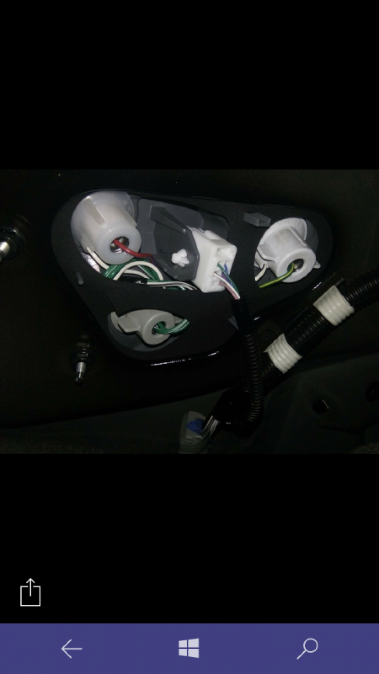

Cám ơn bác nhiều.Hôm nay em thay bóng
đèn lùi,xi nhan,đèn hậu.tháo ra thấy có cái giắc hình chữ nhật,có 6 dây,nó là đèn gì bác.Theo em biết cụm đèn sau vios 2017,chỉ có 3 bóng,mỗi bóng chỉ có 2 dây mass và lửa.Cụm 6 dây nó là đèn gì vậy bác
