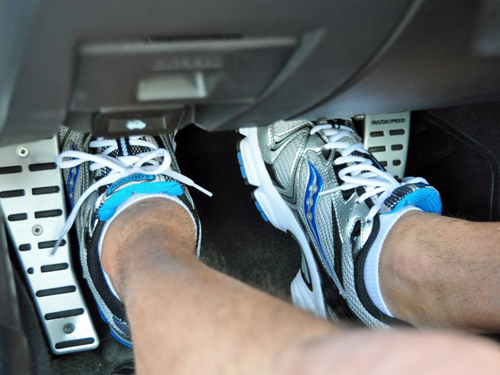

Bước 1: Đạp mạnh chân phanh và giữ đều lực, không nhấp nhả, đạp thốc nhiều lần vì có thể sẽ làm mất trợ lực của phanh.

Bước 2: Đạp lút côn nhằm cắt liên kết, không cho động cơ truyền năng lượng xuống các bánh xe, từ đó, xe chỉ còn chạy theo quán tính và sẽ dừng lại.

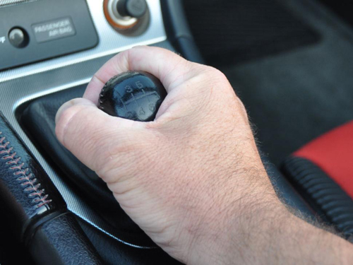

Bước 3: Chuyển số về mo (N), giữ đều phanh và cẩn thận cho xe đỗ vào lề đường rồi gọi cứu hộ.

Bước 2: Chuyển số về mo (N).
