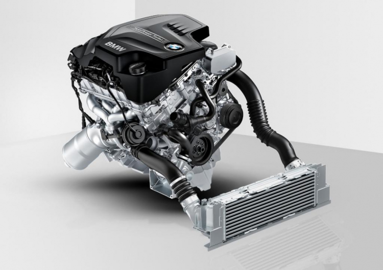

Động cơ
BMW vốn đã nổi tiếng với những động cơ mạnh mẽ trong vận hành nhiều mã lực như động cơ V6, V8, V12…thì ngày nay với một động cơ 4 xylanh trên 1 chiếc xe hạng sang như BMW thì nghe như có vẻ là 1 bước lùi nếu so sánh với những xe có cùng động cơ 4, 6 xy-lanh bình thường khác như Toyota, Honda… Nhưng một động cơ vận hành mạnh mẽ trên 1 chiếc xe hạng sang nhưng phải tiết kiệm nhiên liệu thì đó mới là đáng giá. Quả thực BMW đã không làm thất vọng người dùng với động cơ 4 xylanh 1977 cc nhưng mạnh mẽ và tiết kiệm nhiên liệu, kiểm chứng cho việc này là BMW đã được bình chọn trong số những động cơ tốt nhất trong các năm gần đây như là giải thưởng 2013 International Engine of the Year Awards
[link=http://www.e90post.com/forums/showthread.php?t=780932]http://www.e90post.com/fo...howthread.php?t=780932[/link]
[link=http://www.e90post.com/forums/showthread.php?t=849338]http://www.e90post.com/fo...howthread.php?t=849338[/link]
BMW X3 tại thị trường Việt Nam hiện tại được phân phối với 1 phiên bản động cơ cùng hộp số tự động 8 cấp Steptronic và hệ dẫn động 4 bánh xDrive danh tiếng của BMW. Phiên bản xDrive20i trang bị động cơ TwinPower Turbo thế hệ mới 2.0 lít 4 xi-lanh thẳng hàng sản sinh công suất tối đa 184 mã lực, mô-men xoắn 270 Nm tại vòng tua máy 1.250 - 4.500 vòng/phút. Sức mạnh này giúp xe có khả năng tăng tốc từ 0-100 km/h trong 8,3s. Mức tiêu thu nhiên liệu trung bình 7.5 lít/100 km, theo công bố của nhà sản xuất.

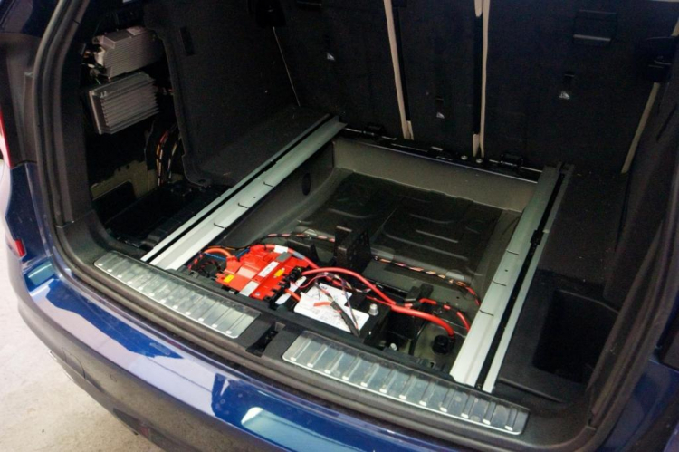

Hệ thống thắng sản sinh điện năng (Brake Energy Regeneration)
Ngày nay những xe đời mới rất nhiều công nghệ hiện đại mang lại nhiều tiện nghi cũng như an toàn nên tiêu thụ điện rất nhiều hơn những xe đời củ. Năng lượng này được tạo ra bởi dynamo phát điện cho xe (alternator) do bởi sức kéo của động cơ sản sinh ra điện. Với động cơ thông thường dynamo được nối với động cơ qua dây curo để phát điện nhưng với Hệ thống thắng sản sinh điện năng (Brake Energy Regeneration) hoạt động theo 1 phương thức khác, dynamo hoạt động khi đạp thắng động năng đó thay vì được bỏ phí thì đã được BMW chuyển hóa nó thành điện một cách hiệu quả và được lưu trữ trong bình accqui. Sản sinh điện hiệu quả theo cách này đã mang lại năng lượng đáng kể cho xe, một khi đã nạp đủ điện dùng cho xe thì dynano cũng dùng phát qua đó đồng thời động cơ không phải tốn năng lượng để kéo dynamo khi xe đã đủ điện.
Khi đạp gas, dynamo sẽ tự ngắt phát điện (kiểu như rơ le tạm ngắt AC máy lạnh thì xe nhẹ máy hơn đỡ hao xăng hơn) vì vậy công suất của động cơ sẽ dành hết cho các truyền động đến bánh xe mạnh hơn thay vì phải chia sẽ để kéo máy lạnh và dymano phát điện. Thực vậy, hệ thống thắng sản sinh điện năng mang lại hiệu quả cho việc tiết kiệm năng lượng trong khi xe vẫn vận hành năng động bình thường. Để ngăn ngừa an toàn, hệ thống thắng sản sinh điện năng theo dõi mức độ charge của accqui và sẽ, nếu cần thiết tiếp tục charge acqui thậm chí là trong khi đạp gas để ngăn ngừa tình trạng hết điện của accqui.
Ngay khi đạp thắng hoặc khi rời khỏi bàn đạp gas, động năng sẽ được tái nạp vào accqui điều này sẽ làm giảm lượng năng lượng của accqui lấy từ động cơ từ đó làm giảm tiêu thụ nhiên liệu. Mặc khác khi đạp gas dynamo sẽ tách ra khỏi bộ truyền động của xe, với ít hơn bộ phận hoạt động đưa vào sức kéo của động cơ thì công sức của động cơ sẽ được dành hết cho truyền động của xe, giúp xe chạy mạnh hơn tiết kiệm hơn.
Cách dùng mổi watt được phát ra bởi hệ thống thắng sản sinh điện năng charge accqui mổi khi đạp thắng, xe lao xuống dốc hay giảm tốc độ, hệ thống thắng sản sinh điện năng chứng minh hiệu quả tiết kiệm nhiên liệu 3% và công suất toàn phần của động cơ dành hết cho tăng tốc.

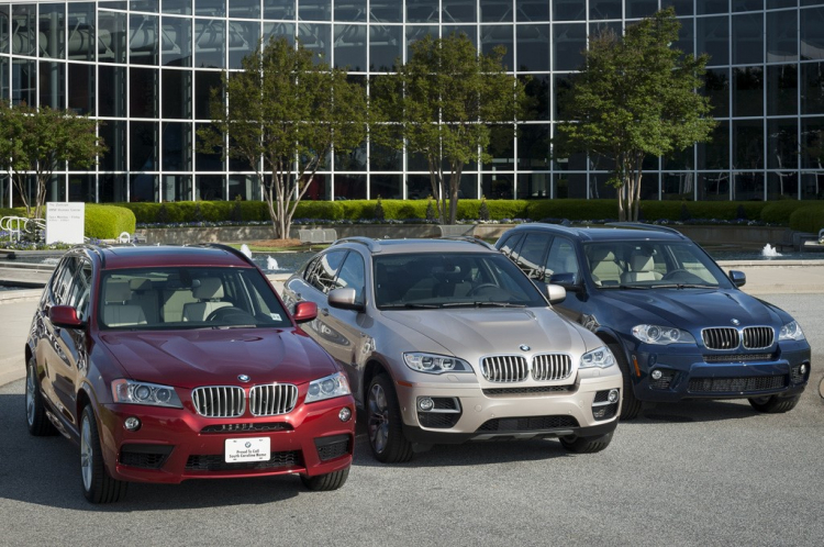

So dáng với đàn anh dòng X

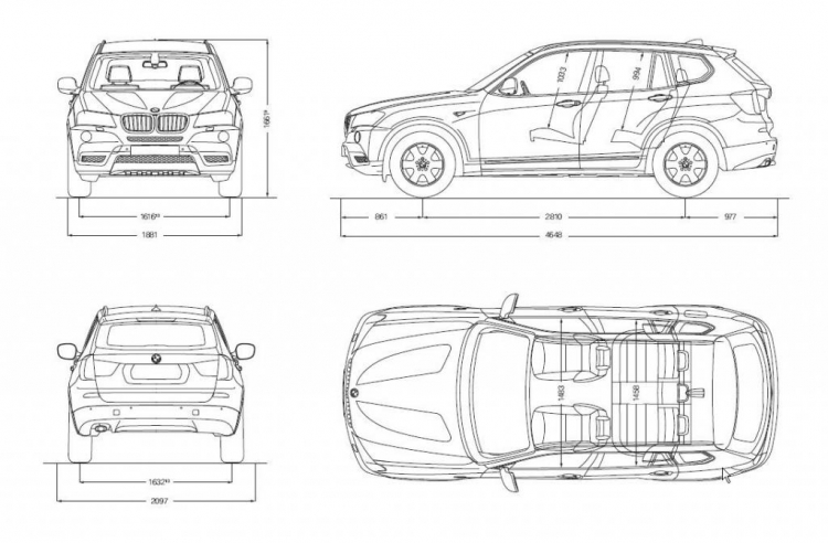

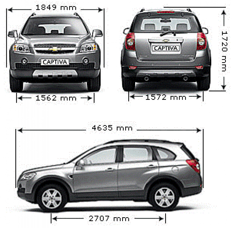

Mặc dù là xe 7 chổ nhưng so sánh kích thước với thì X3 thì Captiva nhỏ hơn.

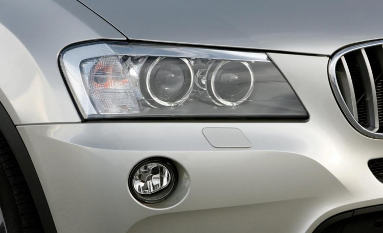

Đầu xe
Đầu xe được thiếu kế khá mạnh mẽ với các đường gân dập nổi cùng cản trước khá bắt mắt mang lại kiểu dáng thể thao cho xe. Lưới tản nhiệt hình quả thận đặc trưng của BMW cùng kiểu đèn với vòng tròn "corona ring" tích hợp công nghệ đèn LED chiếu sáng ban ngày thu hút mọi ánh nhìn, đi cùng với cặp đèn Bixeon cho ánh sáng rất tốt vào ban đêm. Có thể nói đèn Bixeon của BMW X3 là một trong những đèn tốt nhất hiện nay.
Đi kèm với hệ thống đèn Bixenon BMW là gói trang bị thêm đèn chuyển hướng (adaptive headlights) khi xe rẽ trái hoặc phải thì đèn Bixenon tự động liếc theo hướng rẽ đồng thời đèn sương mù cũng tự sáng theo bên hướng rẽ nên tăng thêm tiện ích an toàn khi vào cua gốc tối. Ngoài ra nếu thích khách hàng có thể trang bị thêm gói headlight assistance, với gói này đi đường trường rất hữu ít xe sẽ tự động điều chỉnh từ đèn pha sang cos mổi khi phát hiện ra ánh sáng chiều xe ngược lại và tư động điều chỉnh pha khi xe ngươc chiều đã chạy qua khỏi.
Hệ rửa đèn được trang bị bơm riêng nên áp lực xịt nước khá mạnh, hệ thống này sẽ đồng thời hoạt động mổi khi xịt nước rửa kiếng. Bên dưới hệ thống rửa đèn là hệ thống Cảm biến trước. Cũng như các xe mới khác, cảm biến tự động báo vật cản khi xe di chuyển đến càng gần thì tiếng báo hiệu càng to.
