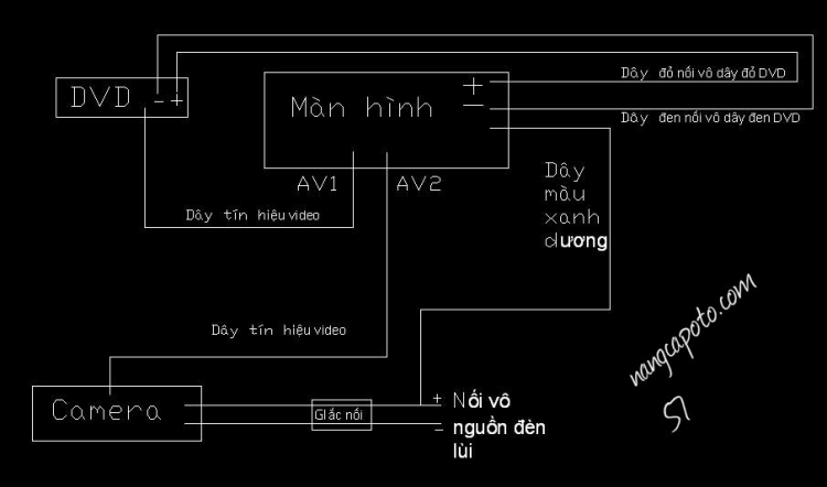

Nếu DVD hiện chữ Back nghĩa là dây kích từ đèn de vẫn lên đến và DVD đã chuyển chế độ Back view.
Bác xem lại:
- Dây nguồn vô camera (chú ý camera sẽ không làm việc với điện áp <10,5VDC)
- Dây tín hiệu video từ camera lên đầu DVD có lỏng hay sứt không?
Sơ đồ:
Camera de bị gì..??

Đúng, coi chừng lỏng jack tín hiệu cam de đó bác Long
