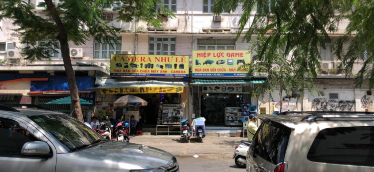

1. Pin cmos hết pin, cái này là bịnh mãn tính của thằng blackvue, không ngoại lệ cho dòng thường hay dòng cao cấp, em & mấy đứa bạn đều dính bịnh này, ai cao nhất là 2 năm phải đi thay pin, pin này bé tí như cái cúc cổ áo, bác phải mang máy lên chỗ đại lý blackvue nhờ họ tháo các nắp nhựa của camera ra rồi mang ra tiệm sửa máy ảnh Như Lễ trên đường Huỳnh Thúc Kháng, Q1 (đối diện cổng trường Cao Thắng) thay hoặc thay ở tiệm sửa máy ảnh là ok do mấy tiệm sửa máy ảnh thường có sẵn loại pin bé tý này (chắc do dùng cùng loại pin cmos), khuyến cáo các bác nên nhờ đại lý blackvue tháo các nắp của camera trước vì họ biết các ngàm nó liên kết như thế nào, thường các thợ sửa máy hình họ không làm điều này do ngại làm hư đồ của khách, chi phí thay gần 100k, sau đó bác tự gắn lại nắp nhựa camera hoặc mang lại cho đại lý blackvue gắn trở lại.
