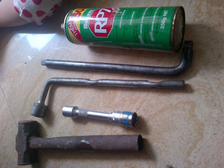

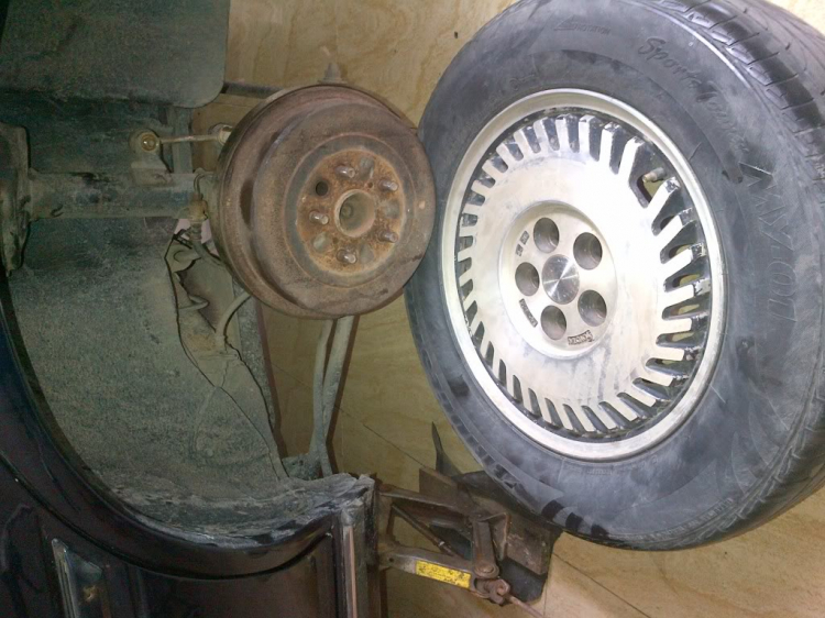

Tháo bánh xong, bây giờ chuẩn bị tháo phuộc. Dụng cụ cần có: tube 19, 14, 12 và cần mở.

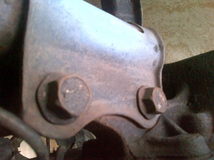

Đầu tiên là mở 3 con tán 12 dính trên đầu bánh bèo xong bắt đầu xuống gầm xử cái pad chân phuộc
Sau đó dùng tube 19 và cần dài để mở 2 cha nội này
Dụng cụ nhiêu đây là đủ chơi rồi

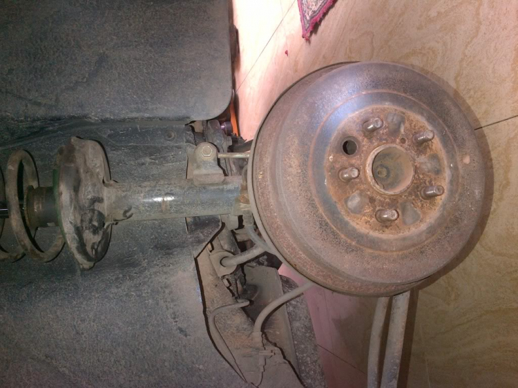

Kê cái bánh vào tambua, sau đó hạ đội xuống tí xíu để có thể dễ dàng tháo con routine ra.
