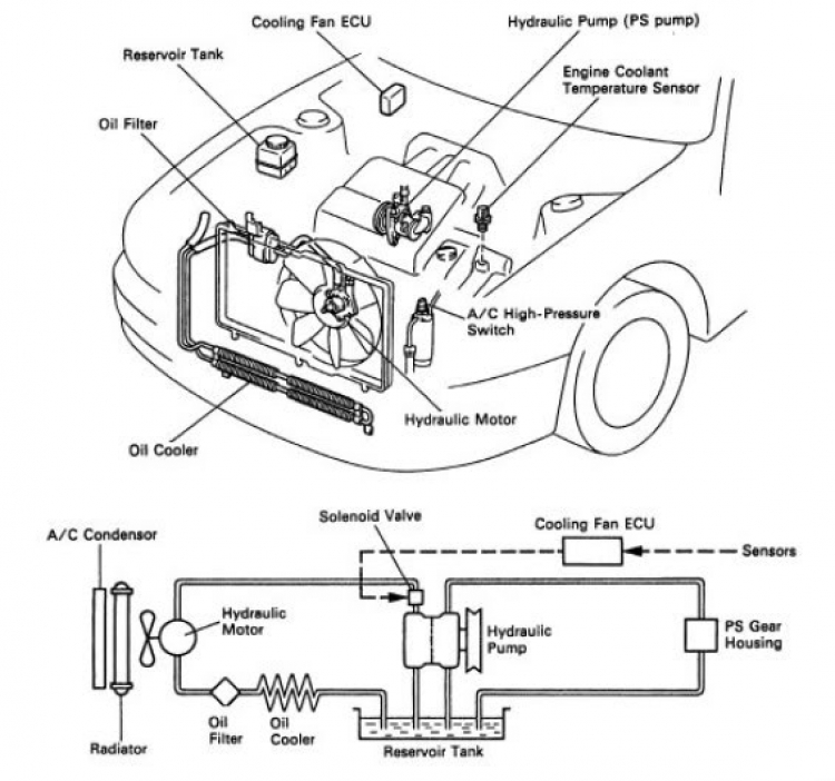

vậy hả bác. thợ chỗ e nó kêu quạt của e không phục hồi được. chỉ thay mới thôi ạXe của e chủ cũ ổng có biết đồ nào xịn đâu, nó chỉ nổ máy chạy như xe tái chế... e phải dọn lại từng món đồ đó!!!
Quạt cũ là quạt điện, 02 quạt rất mạnh nhưng e kg pái, e tháo ra thay lại quạt nhớt.... Nếu bác xài quạt điện thì nó nóng máy ( quạt điện kg mạnh hơn quạt nhớt), xe ăn xăng hơn!!!

- Quạt điện rất thông dụng...
- Quạt nhớt là cách tân, nhưng công nghệ kg thích hợp nên Toyota bỏ mẫu>>>
Bác xem nguyên lý quạt nhớt dứoi sau:
Bác xem kỹ nha! mỗi cánh cửa nó 02 cục, 04 cánh là tám cục đó.Xe em cũng mất 01 cục này bác Duy, hèn chi đóng cánh cửa này nó không êm.
Đợt này qua Campu mua gon dùm bác e xẽ xin( hên xui nha) cho bác!!!
Bác kêu thợ xem lại dùm cái bơm trợ lực còn ngon kg??? cái hộp ECU quạt còn tốt kg??? nguyên lý trên ảnh e đưa đó in ra cho ông thợ mò!!!vậy hả bác. thợ chỗ e nó kêu quạt của e không phục hồi được. chỉ thay mới thôi ạ
zậy loại xe nào xài loại quạt nhớt này bác, cam lão của e xài được hôngKhông hẳn như vậy:
cái quạt nó dơ bạc hay sao bác ạ . 2 hôm nay nó rung dữ lắm. hôm qua e nhờ thợ kiểm tra rồi. nó bị hỏng quạt bác ạBác kêu thợ xem lại dùm cái bơm trợ lực còn ngon kg??? cái hộp ECU quạt còn tốt kg??? nguyên lý trên ảnh e đưa đó in ra cho ông thợ mò!!!

Xe toyota 06 máy đời từ 92-96 xài thông dụng loại này...zậy loại xe nào xài loại quạt nhớt này bác, cam lão của e xài được hông
Xe bác kg xài được...
Quạt điện đơn giản hơn, dẽ xài-dẽ sửa và dễ thay....
