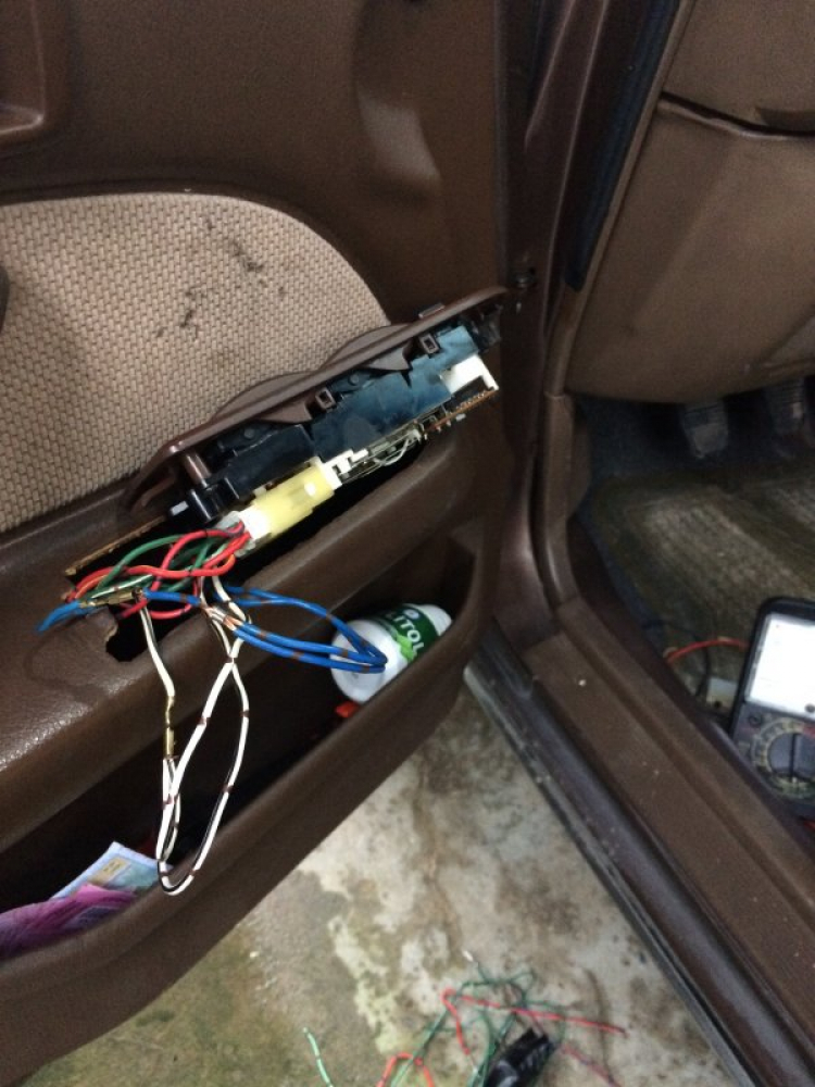

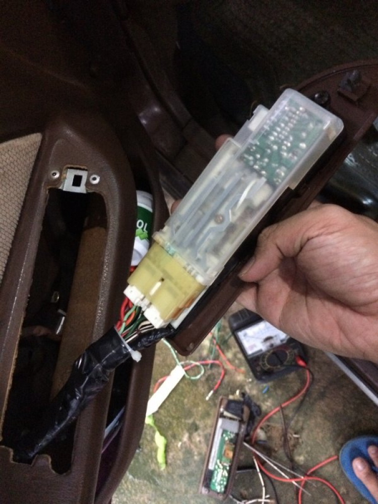

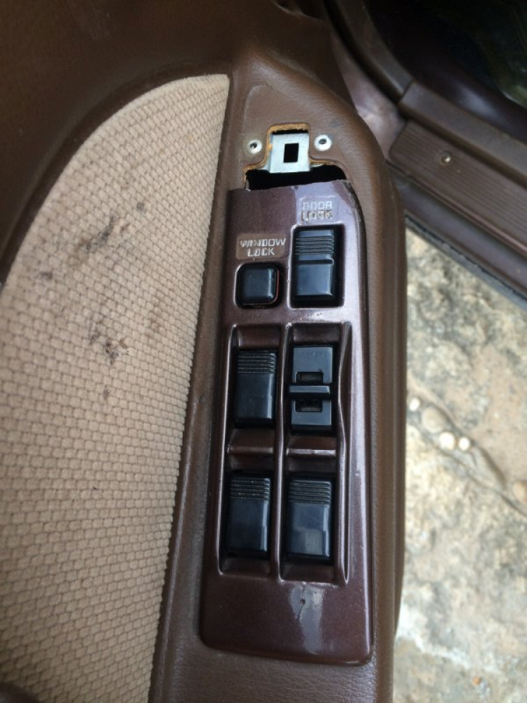

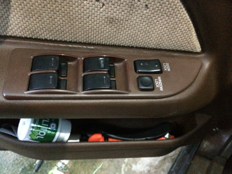

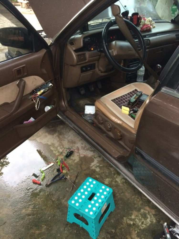

Nay em thi công cái công tắc master đời cao!
1.Hiện trạng trước khi thi công!
2. Đo kiểm tra dây trên bộ mới và cũ!
3. Gắn dây vào test.
4. Ok hok có thay đổi nhiều lắm! chỉ đổi vị trí cửa qua lại thôi! Các kính đã hoạt động ổn định! Các dây đã được làm gọn lại.
5. Kết quả tạm chấp nhận ( riêng nút windown lock chưa khoá dc chức năng lên xuống kính các cửa còn lại, tại muỗi cắn quá nên em để nghiên cứu lần sau, hic)
