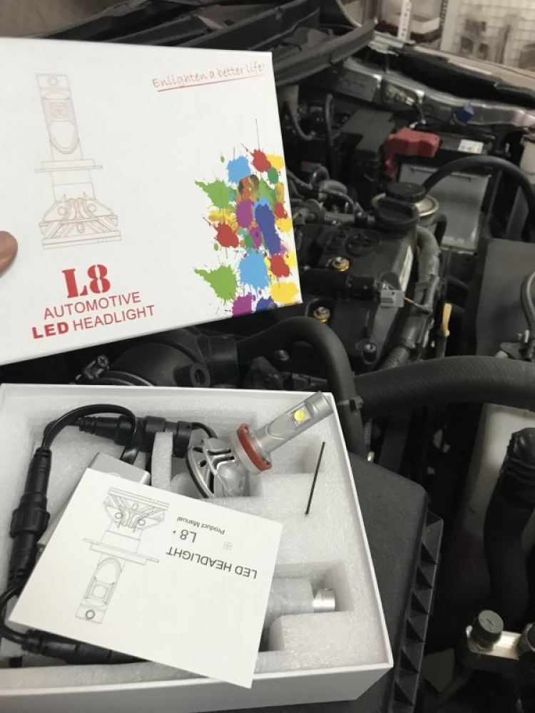

XHP70 L8 có cái hay là có thể chỉnh được tiêu cự và rất gom sáng nên không lo chói mắt ạGiá cả sao cụ, có xhp 50 ko? E sợ xhp 70 sáng quá chói, thanks cụ nhiều

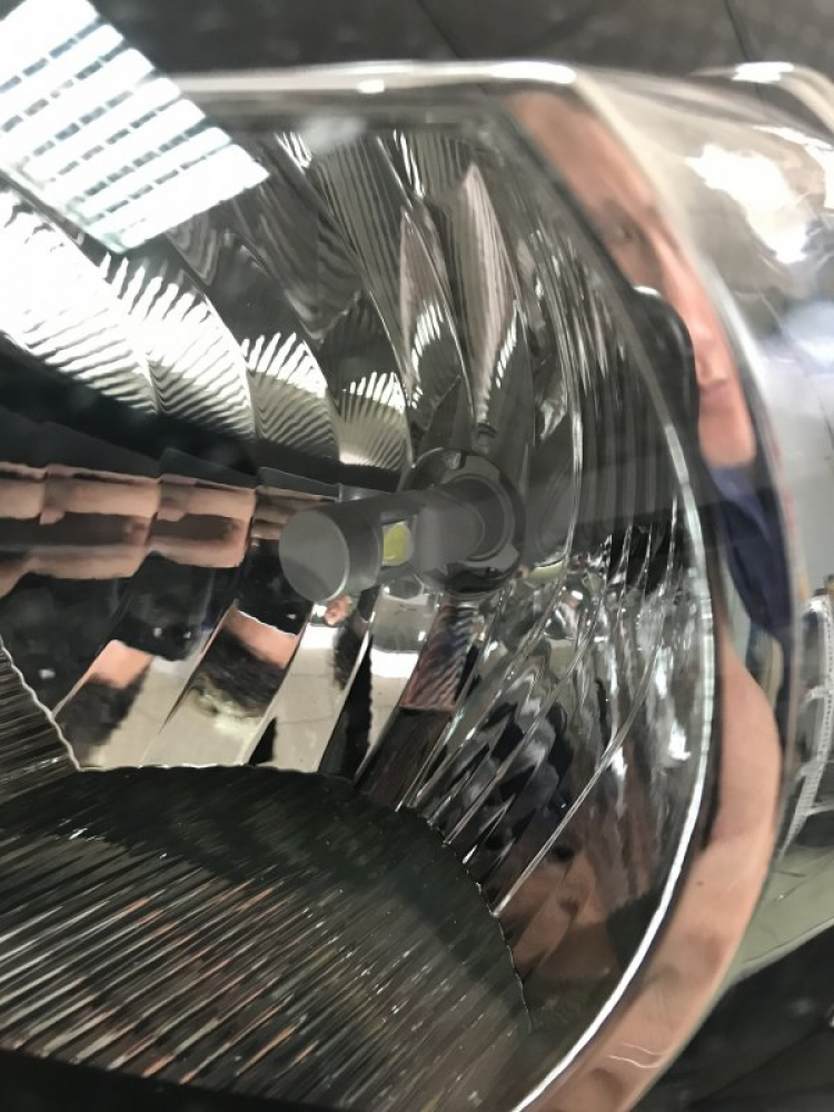

Mình đã xài bóng led xhp70 và cực kỳ thất vọng vì đèn tuy sáng nhưng ánh sáng phân bố không gom, dải chiếu không xa, chói mắt người đối diện. Mở ra nghiên cứu thấy tim pha, cos nằm ở trên và dưới, bị ngăn cách hoàn toàn. Do vậy khi mở pha hoặc cos thì ánh sáng phản chiếu có một nửa, trên hoặc dưới chóa, chưa kể khoảng cách từ tim đến chóa không chuẩn nên ánh sáng không chụm, chói mắt người đối diện.
Hôm qua mình đã thay bóng bi xenon, phía trước bóng có nủa quả cầu thủy tinh nên ánh sánh từ tim đèn bị tán xạ, không chói mắt người đối diện. Bóng xenon là bóng thủy tinh nên pha hay cos không bị chắn sáng. Chỗ thay bóng có máy chỉnh độ sáng, độ chụm, tầm xa, tầm cao của dải ánh sáng.
Kết quả: Ánh sáng tốt, gấp 2-3 lần bóng zin, ánh sáng chia đều, không có chỗ sáng quá hoặc tối quá, chiếu xa hơn.

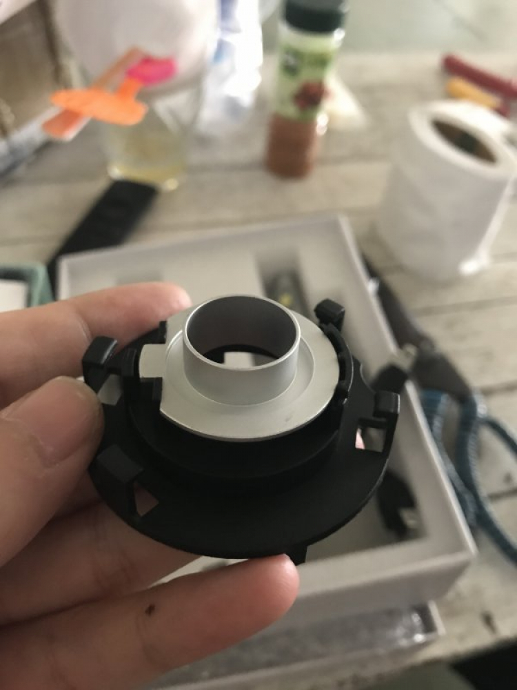

bác check coi chừng sai chân họ chế nên nó bị sai tâm nên bi cầu chiếu không đúng đó (led họ chế chân đèn là tính độ gom sáng của bi cầu rồi khi sai chân chế để vị trí bóng k đúng bi cầu chiếu ra sai chổ)Mình đã xài bóng led xhp70 và cực kỳ thất vọng vì đèn tuy sáng nhưng ánh sáng phân bố không gom, dải chiếu không xa, chói mắt người đối diện. Mở ra nghiên cứu thấy tim pha, cos nằm ở trên và dưới, bị ngăn cách hoàn toàn. Do vậy khi mở pha hoặc cos thì ánh sáng phản chiếu có một nửa, trên hoặc dưới chóa, chưa kể khoảng cách từ tim đến chóa không chuẩn nên ánh sáng không chụm, chói mắt người đối diện.

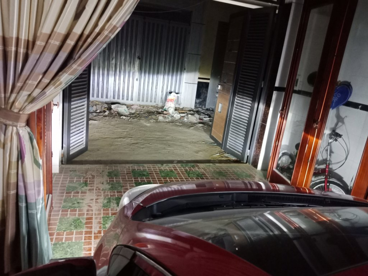

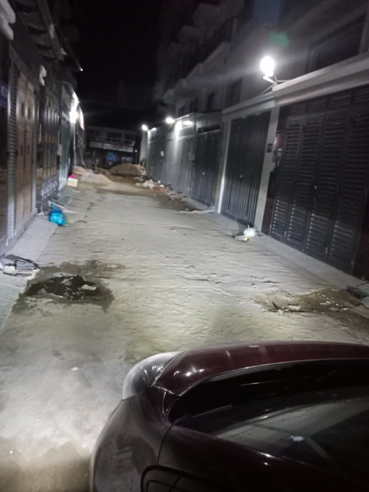

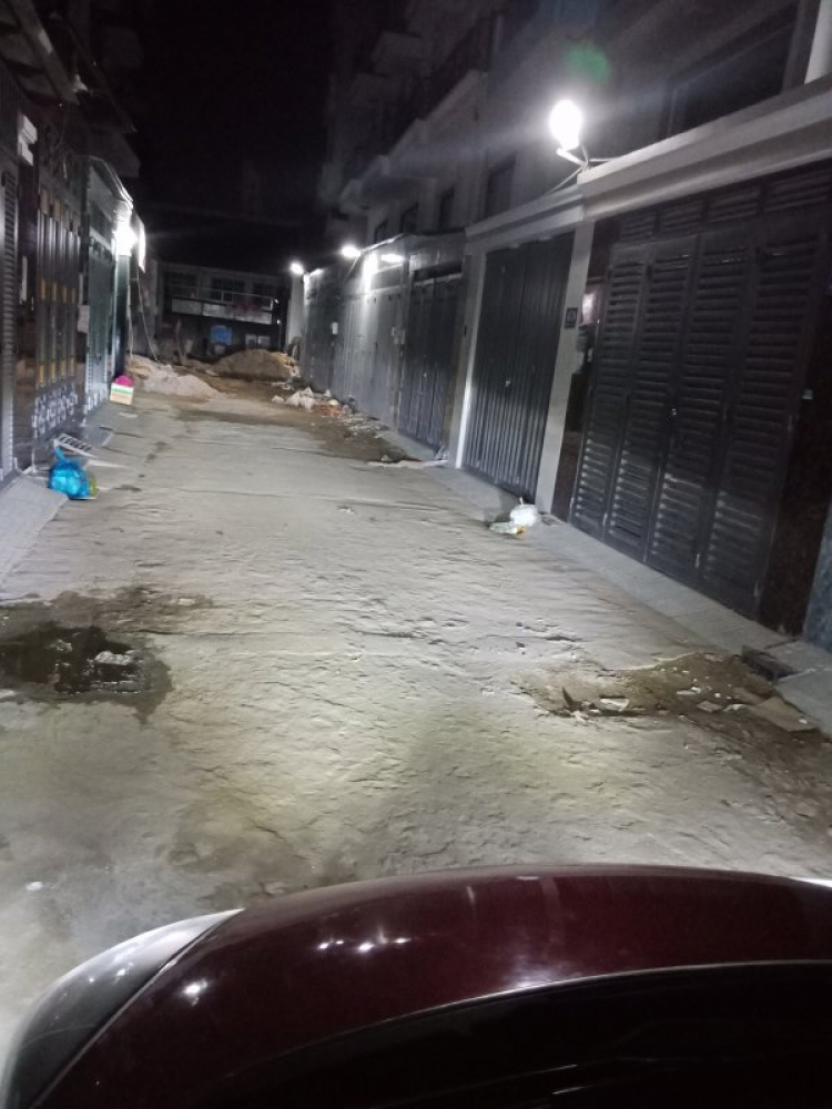

Mình gắn đúng chân H4, không chế. Nhưng ánh sáng không gom và không chiếu xa. Mình đã thay bộ bi cầu, đèn xenon, kết quả ok, gởi hình để các bác tham khảo

Cos kia morning chỉ gắn vô thôi không độ thêm gì đây bác, bữa mình không chụp pha , pha thấy rõ nóc nhà luôn bác khoảng cách từ xe đầu mình tới tường là hơn 30m, hình trong nhà mình bật chiếu ra là gần 10m đó bác
