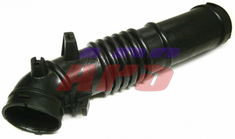

Việc đầu tiên là bác tháo cái họng hút ra, xem nó có nứt không? Nếu có thì dùng nylong bọc lại, rồi dùng băng keo điện quấn cho kín rồi thử lại xem sao.

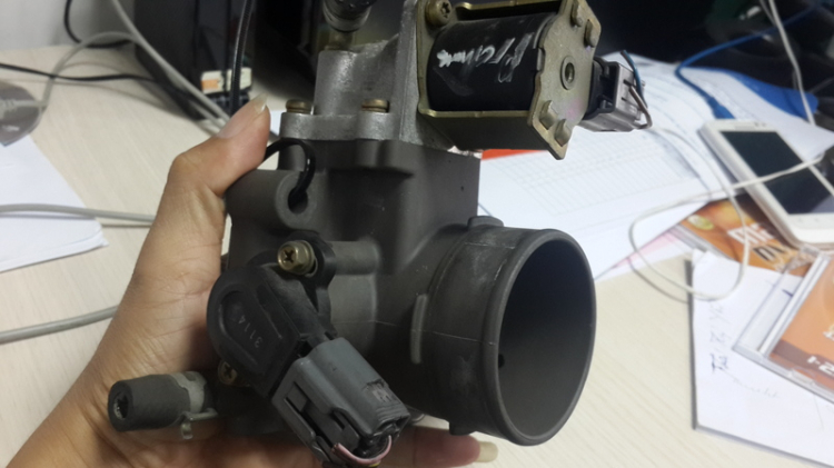

Còn IACV hay còn gọi là van không tải, bù ga: Cái màu đen có chữ trắng trong hình dưới
