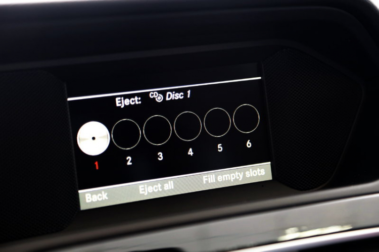

Bác thực hiện theo các bước sau:
1.- Bấm nút Eject trên hệ thống CD, màn hình sẽ hiện ra như bên dưới: có 6 khay đĩa CD và hiện nay khay số 1 đã có đĩa nên màn hình sẽ sáng màu trắng và 5 khay đĩa khác chưa có CD nào

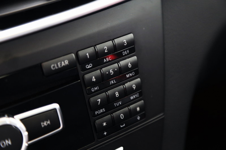

2.- Bây giờ muốn đưa thêm 1 đĩa vào khay số 5 thì bác bấm vào số 5 trên hệ thống CD

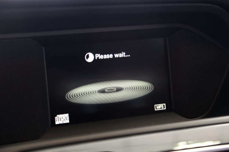

3.- Chờ khoảng 20s màn hình sẽ xuất hiện thông báo như bên dưới, khi đó bác sẽ ấn đĩa CD vào khay ( Lưu ý là khi màn hình chưa xuất hiện dòng chữ Please insert disc xx thì không được ấn CD vào khay vì sẽ gây ra hiện tượng kẹt ổ đĩa )
Bác muốn lấy đĩa ra thì làm ngược lại : bấm nút eject => chọn số 2 ( muốn lấy đĩa số 2 ra )
