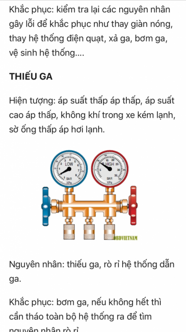

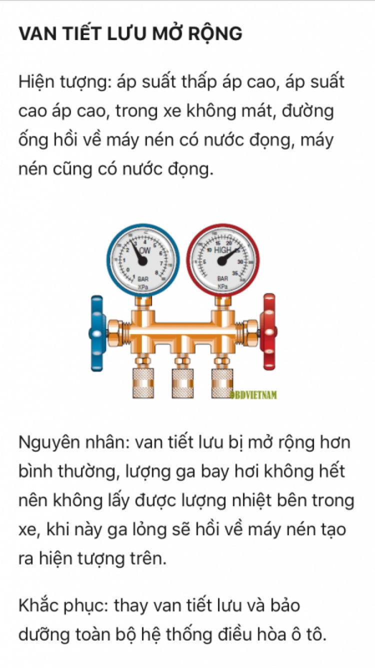

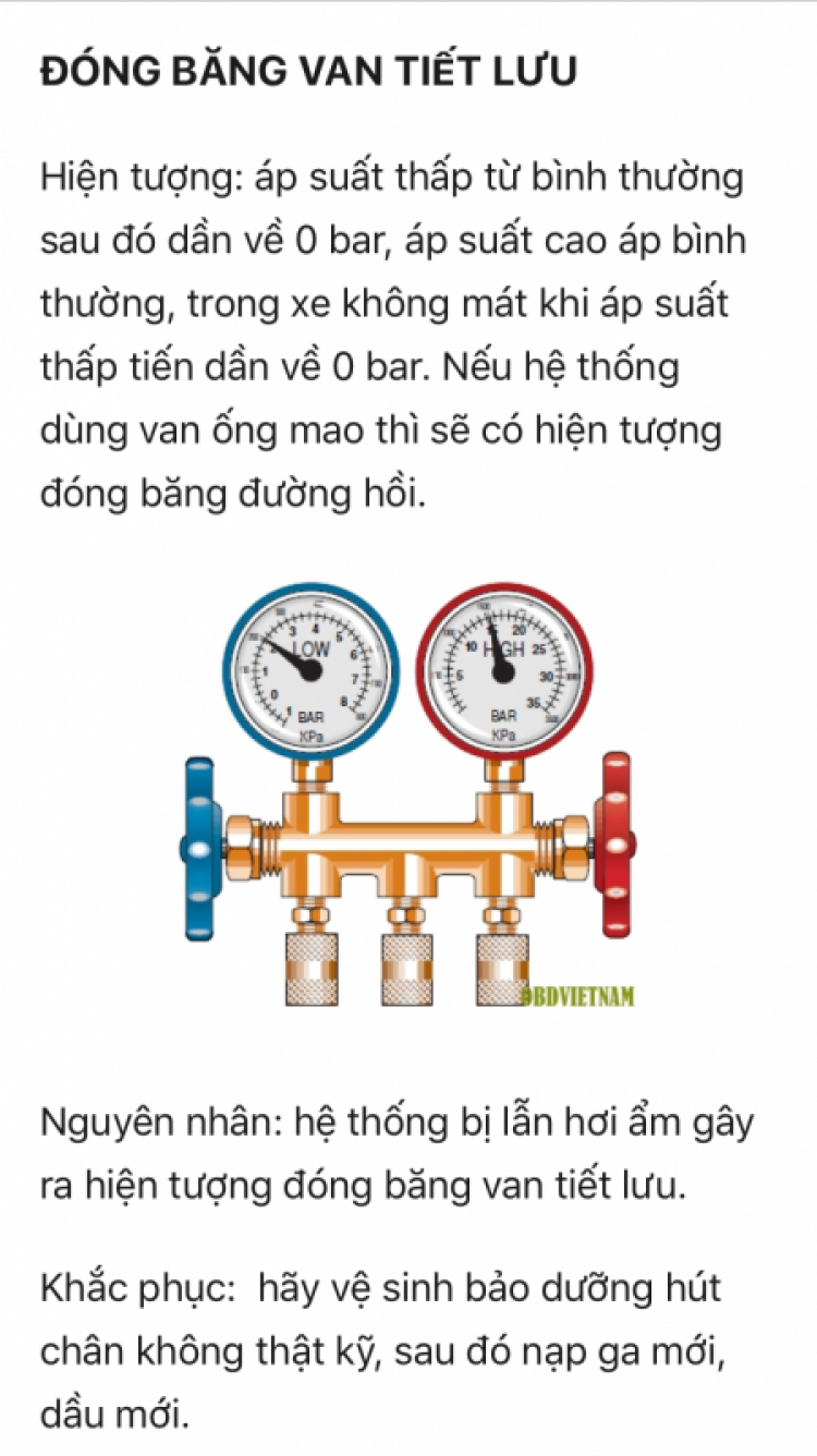

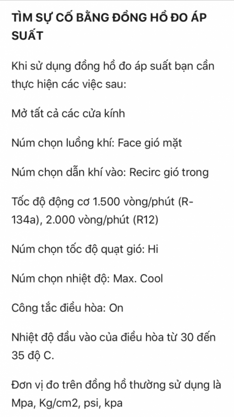

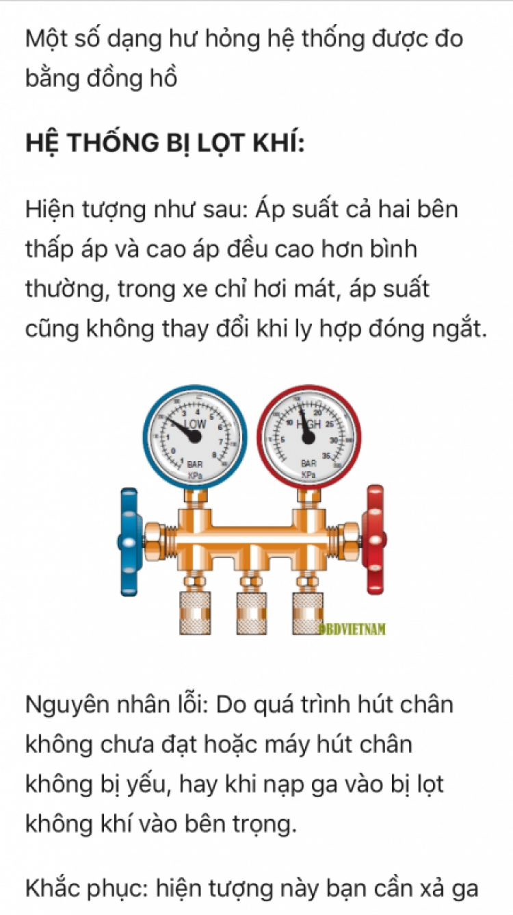

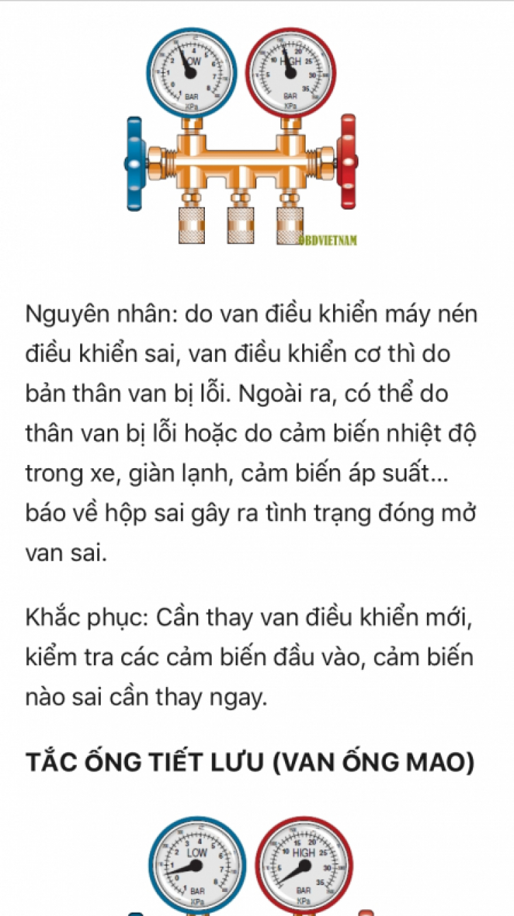

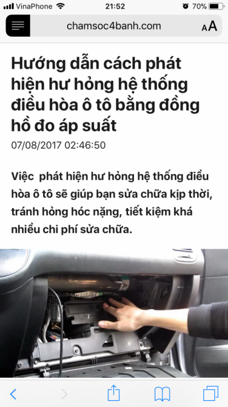

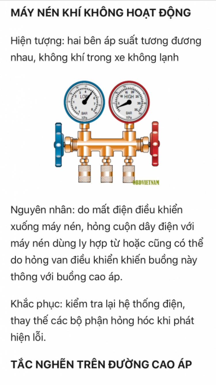

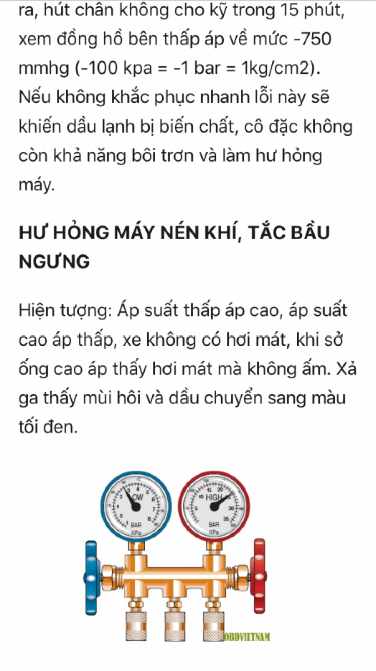

gửi bác vài bài em copy trên mạng để tham khảo.
