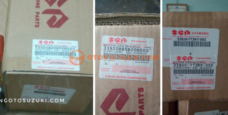

Bắt đầu là cây delco chia điện euro 2 5 tạ:
Về bao bì và tem mác của sản phẩm:
Mã số phụ tùng mới :33920 85BNR 0N000 là mã mới từ 2014 đến nay.
Mã cũ 33920 773KY 002 là mã cũ từ 6/2008 tới nay
Quy cách tem mác được nhận diện bằng mã vạch và biểu tượng SGP và màu sắc như hình dưới.
Hàng nhái không có trình bày bố cục như hình mà đa số dùng 1 mã chung nhiều hàng và có logo màu xanh.
Về nhận diện sản phẩm:
Số serie được in dập rõ ràng thể hiện năm sản xuất số serie sản phẩm. VD: 15040199 nghĩa là: sản xuất vào ngày tháng 4/2015 .
Hàng nhái: Màu sắc của nắp nhợt nhạt, làm bằng nhựa dẻo.
Số serie bắt đầu bằng dãy số DAJD BX xxxxx đều là hàng nhái.
Nắp nhái không có số 1234 trên nắp.
