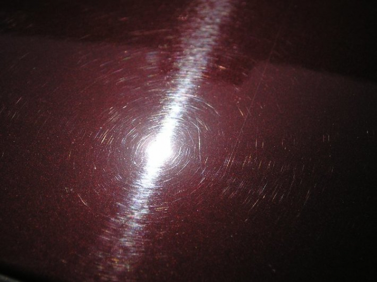

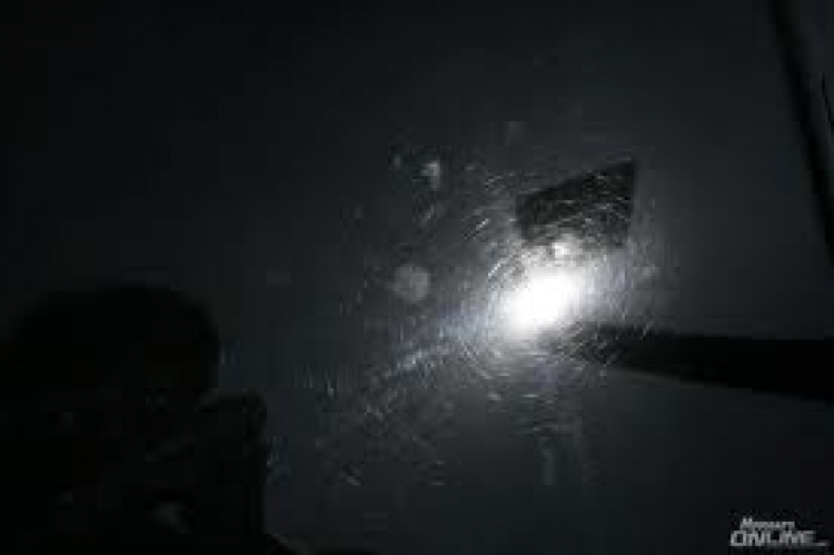

Vđ thứ nhất e khẳng định công nghệ phủ nano là ok. nhưng để phát huy hết tối đa hiệu quả việc phủ nano thì yêu cầu xử lý bề mặt sơn trước khi phủ nano mới là quan trọng nhất hay nói cách khác là bề mặt sơn phải đạt ở mức HOÀN HẢO mà điều này thì không mấy chỗ làm được và hầu như phần lớn ko ai biết, khách hàng chỉ mang xe đến làm dịch vụ phủ nano, làm xong thấy bóng bóng, đẹp đẹp, thử nước thấy hiệu ứng lá sen là khoái chí và móc hầu bao vài triệu ngon lanh nhưng ko biết ng ta làm chuẩn hay ko. Để e lấy ví dụ thế nào là perfect paint để bác tham khảo nhé.
Thông thường trong quá trình sử dụng, rửa xe ko đúng cách thì sơn sẽ bị những vết xước xoáy, cái này là phổ biến nhất:
Có nên phủ Nano bảo vệ lớp sơn cho F30 320i 2014 không các bác?
Tùy mức độ nặng nhẹ mà ta thấy xoáy nhiều hoặc ít. cái này kiểm tra rất dễ, nếu sơn bị xước xoáy nó sẽ phản chiếu. xe bác để ngoài nắng hoặc bác dùng đèn pin rọi vào nhìn là thấy ngay như trên hình, cái này theo e thấy với tình hình rửa xe ko đúng chuẩn hay nói cách khác là RẤT CẨU THẢ như hầu hết các chỗ rửa xe làm và người sử dụng cũng ko biết thì 100% xe nào cũng bị.

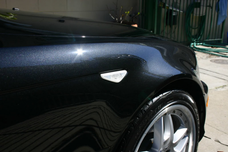

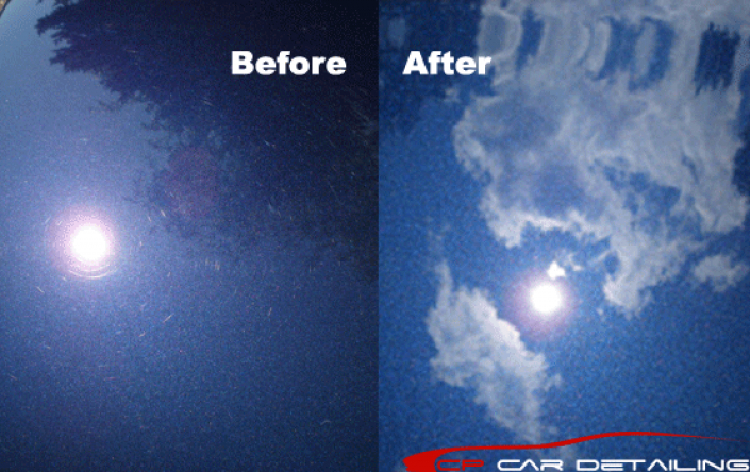

Còn đây là perfect paint đây bác:
Xe đậu ngoài nắng hoặc dưới ánh đèn sẽ ko còn bị phản chiếu mấy vết xước xoáy nữa, trong như gương:)
Sở dĩ e nói vậy là sao ah, bởi vì e đã từng thấy một số chỗ làm dịch vụ lớn có, nhỏ có, khi xử lý bề mặt sơn chưa đạt chuẩn thì đã phủ lớp nano này lên rồi, mà nano giống như là mot lớp keo cứng như plastic phủ lên trên bề mặt sơn vậy nên bác cứ tường tượng bề mặt sơn mà ko perfect mà còn phủ lên nữa thì còn tệ hại hơn và sau đó còn khó xử lý các xước xoáy này hơn(do đã có một lớp nanno áo bên ngoài rất cứng)

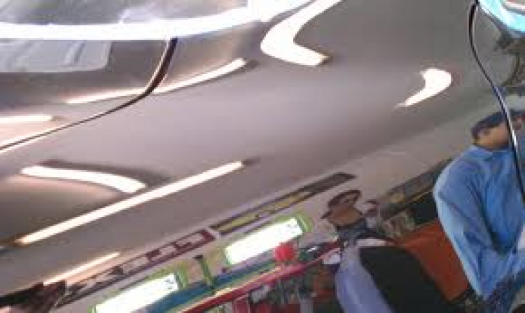

hôm nào cafe chơi nha bác @bboypro0601, bạn em mời, nó xem hình của bác nói nếu tấm cuối là xe bác thì bác cũng chơi dữ, tay nghề không dưới 500h cầm máy hehe.

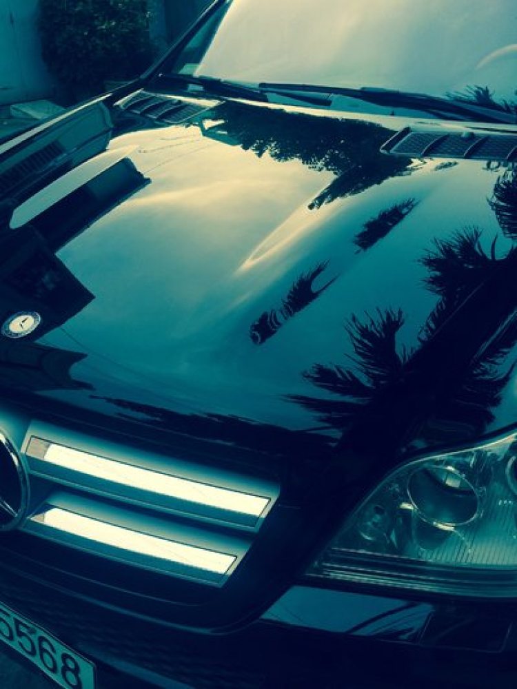

Thêm tấm hình chiếc Mer GL450 của ông bạn em đưa nó làm cho các bác bình luận chơi. Nghiện detail nên nó khoái có xe để nâng tay nghề lắm hehe.
