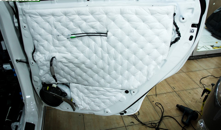

Dán cách âm cho 4 cánh cửa và cốp sau.
Vị trí 4 cửa và cốp sau có diện tích bề mặt tôn thép khá rộng và mỏng nên tiếng gió rít hay âm thanh bên ngoài truyền âm dễ dàng tạo tiếng ồn cho xe.

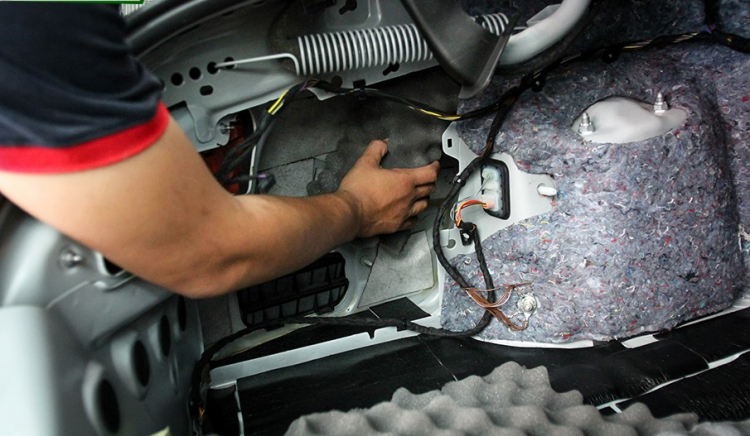

Cách âm sàn xe ô tô
Bề mặt gầm chịu tác động trực tiếp từ đất đá văng lên, đặc biệt là tiếng rào bánh từ 4 hộc bánh xe cũng tạo nên tiếng ồn đáng kể.

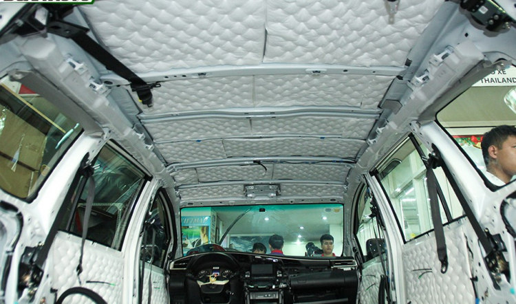

  • Cách âm trần xe ô tô
Tiếng ồn từ nước mưa rơi trên trần xe, đồng thời dán cách âm trần cũng tạo một lớp cách nhiệt hiệu quả.

✔️ Bước 1 : Dọn dẹp, tháo lắp các vị trí như tappi, ghế và vệ sinh sạch sẽ.

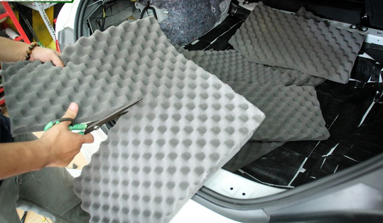

✔️ Bước 2 : Tiến hành cắt, dán tấm cách âm, tiêu âm vào những vị trí cần thiết.
✔️ Bước 3 : Kiểm tra hoàn chỉnh các vị trí đã dán đã đạt yêu cầu chưa sau đó lắp các chi tiết vào vị trí cũ.
Trong quá trình làm cách âm, giữa các tấm dán cần có khoảng cách để kết hợp với các tấm tiêu âm giảm tải đi tình trạng ù tai khi ngồi trong xe. Vấn đề này các bạn cần lưu ý khi làm cách âm cho xe của mình.
