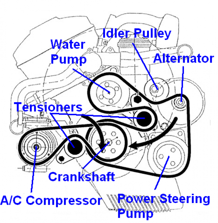

Xe già của em bị bể puly đang nằm đường gần Định Quán, trông chờ cứu tinh :-(
-Xa xôi quá k biết làm sao giúp bạn hiền, chia buồn vậy :-(
-Cụm tăng curoa (belt tensioner) rất hay hỏng pulley, khi hỏng sẽ bung dây curoa, khiến máy phát, bơm nước, bơm trợ lực không thể làm việc như xe aMập hiện giờ.
-Xe bác nào mà nghe RÀO RÀO, LẸT XẸT trong khoang máy thì lo đi thay sớm đi nha.

Chia buồn cùng bác. Đời năm bao nhiêu vậy bác? Đã giải quyết xong chưa? Gọi các bác bên SOS chưa bác?
Cám ơn bác đã quan tâm! Xe em E46 325 2004, em đã cầu cứu 1 bác thợ quen ở SG, đang chờ tin
Chính xác là belt tensioner đó V :-(

Nhanh nhất là mua phụ tùng xong nhờ chạy ra bến xe miền đông gửi xe nào đi Định Quán,rồi đợi nhận hàng thôi a...
Có phụ tùng mà k DIY được thì cũng khóc, anh em E46 nên học cách tự thay mấy thứ đơn giản như belt, belt tensioner, thay bình nước phụ, bơm nước, bơm xăng, bobin, bugi...để lỡ có nằm đường thì không cần nhờ đến thợ, tiết kiệm tgian và chi phí.
