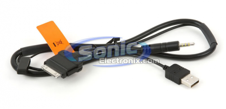

Em mới đem đầu ra KHanh phong ráp . tình hình là rất chất lượng về âm thanh khi dò FM cũng như nghe nhạc Từ DISC nhưng khi em kết nối Ipod vào thì trên màn hình vẫn nhận ra iphone và bài nhạc vẫn chạy , riêng chỉ có một điều làm em không đc vui cho lắm là "KHÔNG CÓ TIẾNG" em có reset nó vài lần nhưng vẫn thế . rút ra cắm vào cũng thế ko có âm thanh ....:mad: Chuyển qua đầu DVD thì vẫn có tiếng hình ảnh như thường .... Có ai hiểu vì sao không chỉ em với Chân thành cảm ơn các bác .

Bác cần mua 1 cọng dây Usb riêng cho cái đầu pioneer này mới được,mình quên mất cái model rùi...mà bác có cài map Việt Nam không vậy?Mình đang xài loại F900BT mà chưa có map chán quá...bác biết ở đâu cài thì chỉ giùm với nghe...

Bác xài dây này của Pioneer, mã CD-IU50V hoặc xài dây giống như vậy mua tại các cửa hàng bán phụ kiện ipod/iphone ở VN.

Cái này có xài cho đầu avh 5950 được k anh phú

Đầu này hình như có bluetooth, nghe qua bluetooth cũng được mà bác.
