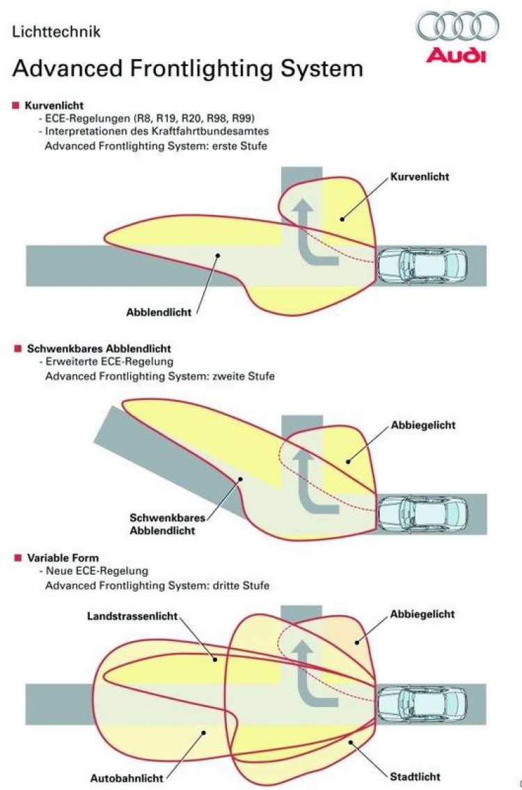

2- Hệ thống "đèn liếc động " :
Đèn "mắt liếc" ! Đèn "đảo tròng" !
Bước tiếp theo để phát triển ý tưởng tốt đẹp này là hệ thống đèn liếc động , nó ra đời có vẻ như đồng thời viếc việc đưa vào sử dụng đại trà hệ thống đèn chiếu sáng thấu kính ( Projector ) trên ô tô , những chiếc xe Merc và Opel lần này được chọn để ứng dụng tiến bộ trên . Phương thức hoạt động của loại dèn Liếc này là cơ cấu lắc ngang và lên xuống của ống đèn chiếu , nhờ cách này , khi vào cua gấp , nguồn ánh sáng chính chuyển hướng kịp thời và nâng cao tầm xa tới 150% so với phương thức cũ !
Cách này , người ta chỉ sử dụng một nguồn sáng , mức độ liếc uyển chuyển hơn phương thức cũ , và có thể kích hoạt ở những cung đường hơi cong , cũng như chuyển làn , làm cho việc sử dụng đèn liếc hoàn hảo hơn một cách rõ rệt ...HT này được xem như một phát kiến có tầm vóc như việc mười năm trước đây , hệ thống đèn Xenon lần đầu xin được giấy phép và lắp ráp rộng rãi trên xe hơi .
Với những tính toán phù hợp dựa trên giá trị tốc độ tức thời , Đèn liếc động có tốc độ liếc nhanh hay chậm hoàn toàn thích ứng với tốc độ xe chạy , khi ôm cua nhanh , đèn liếc nhanh , khi chạy chạy chậm thì đèn liếc chậm , nhờ đó , đối với người lái , nguồn sáng luôn luôn như gắn chặt với chiếc xe , cố định và hài hòa !
15 Độ chuyển góc sang mỗi bên , kết hợp với Bi - Xenon và "Hệ thống Tự điều chỉnh tầm xa " khiến cho hệ thống chiếu sáng trên những chiếc Merc đời E khó có đối thủ cạnh trạnh về lãnh vực chiếu sáng . Không những thuận lợi cho bản thân người lái xe , mà ý thức quan tâm đến an toàn chung và tâm lý của những người tham gia lưu thông khác từ rất lâu đã là nét nhân bản nổi bật của Kỹ nghệ xe hơi Đức mà HT đèn đuốc trên đây chỉ là một ví dụ .
Với mục đích phổ thông hóa các phát kiến mới , có nhiều cơ cấu đèn liếc động được thiết kế đơn giản và có tính lắp lẫn cao , độc lập với nguồn sáng được sử dụng , bất luận Xenon , Bi - Xenon hay Halogien , các cơ cấu đèn liếc ngày nay được cung cấp rời với vài hệ tiêu chuẩn cụ thể cho từng dòng xe , nhờ vậy đa phần có thể tự trang bị thêm Hệ thống đèn liếc mà không cần chiếc xe phải có những thay đổi nghiêm trọng . Dưới đây trình bày một nhóm các cơ phận như vậy :

Với đà phát triển của kỹ thuật định vị , người ta đang bàn tới việc kết hợp máy định vị với Hệ thống chiếu sáng , tức là : Máy định vị với các bản đồ chi tiết được cài đặt sẽ xác định chính xác tình trạng cung đường người lái đã cài đặt , bao gồm cả các ngã rẽ hay cua vòng , hệ thống đèn Liếc thông minh thậm chí nâng cao tầm chiếu sáng và định hướng trước chế độ làm việc của đèn liếc . bởi vì ta biết rằng , một vòng cua gấp ở trên xa lộ và một vòng cua trên đường làng đôi khi có cùng bán kính , nhưng bản chất địa hình thì khác nhau quá xa !
Hella , nhà SX đèn chiếu sáng mà tên tuổi gắn liền với công nghiệp xe hơi, tin rằng : Trong năm 2005 , họ sẽ hoàn thành các thủ tục pháp lý để hệ thống đèn chiếu sáng thông minh ( variable intelligente Lichtsystem VARILIS ) có mặt trên toàn thế giới , đó là hệ thống đèn liếc tự động hoàn toàn trong mọi hoàn cảnh , không những phản ứng kịp thời với thời tiết , gió mua , sương mù , mà còn có cả chế độ ánh sáng thích nghi cho từng vùng đô thị , từng vùng nông thôn , rừng núi . Chúng ta cùng chờ xem phiên bản đầu tiên của Kế họach khổng lồ này , đó chính là Vario X , một ngọn đèn chíeu sáng với 5 chế độ khác nhau và tất nhiên là biết ..Liếc !

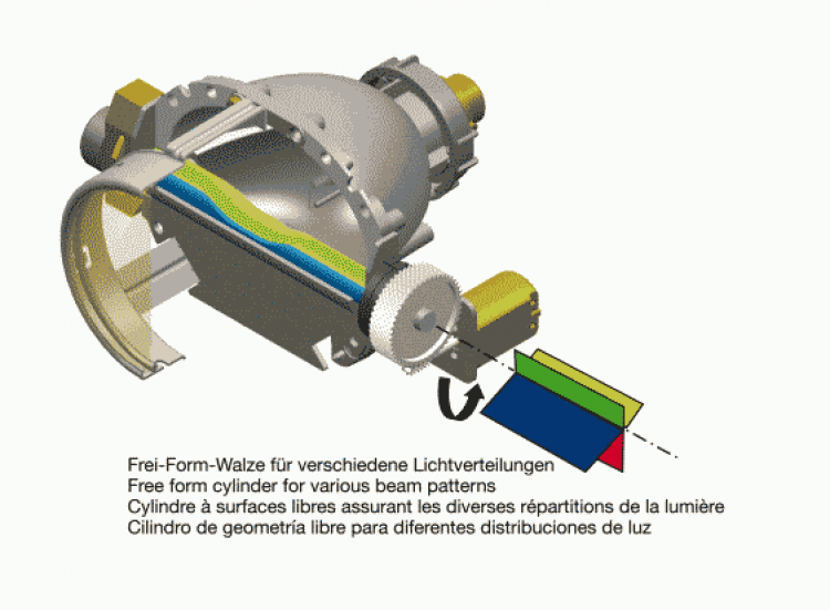

Tiếp tục đề tài nêu trên , chúng ta nhắc lại một vài khái niệm sơ lược về Hệ thống đèn Xenon , bơi vì Vario X bắt nguồn từ cơ sở của hệ thống chiếu sáng bằng đèn xenon . Ánh sáng mạnh , ít tỏa nhiệt và tiêu tốn ít công suất là những đặc điểm nổi bật của xe non , ngoài ra , người ta còn có thể lựa chọn các dải quang phổ khả kiến khác nhau theo sở thích hoặc yêu cầu sử dụng cụ thể , đặc biệt , nhằm thay thế toàn diện hệ thống đèn cổ điển xài bóng hai tim , người ta sản xuất ra hệ thống đèn Bì Xenon , với nó , người ta có thể sử dụng chức năng đèn cốt và pha trên cùng một bóng đèn dẫu rằng nó chỉ có duy nhất một tim chứa khí phát sáng mà thôi ! Đây cũng là chỗ mà chúng ta phải phân biệt rõ ràng giữa một hệ thống Xenon nguyên thủy và những cải biên của nó , vốn có nguồn gốc từ châu Á ! Một bộ xenon nguyên thủy sử dụng biện pháp khác với một bộ Xenon non cải biên khi nháy đèn pha ! Sự khác nhau đó là cơ bản , không thể nhầm lẫn và hiển nhiên là cách xa nhau về đẳng cấp !
Trên hình ở đoạn trước , chúng ta thấy ngoài thấu kính , buồng chứa bóng Xenon phát sáng thì còn có một nhóm cơ cấu bao gồm những tấm chắn mỏng được điều khiển bởi một Nam châm điện , những tấm chắn đó nằm giữa đường đi của nguồn sáng từ bóng đèn tới thấu kính , nhờ vậy , nó quyết định mức độ sử dụng nguốn sáng cũng như nó định hướng nguồn sáng phát qua thấu kính chiếu ra ngoài . thông qua tiếp điểm bật đèn Pha hoặc tắt đèn Pha , tấm chắn đó cản bớt hoặc mở rộng nguồn sáng tạo nên hiệu quả nháy đèn như ta lâu nay vẫn thấy , ở đây không có vấn đề tắt hay bật đèn ! Đó chính là Bi -xenon .
Ở vài loại xe khác , người ta thiết kế hẳn một cặp đèn khác để đảm nhận chức năng đèn pha hoặc sương mù , ta thấy điều này ngay ở cả những dòng xe cao cấp !
Phát triển ý tưởng về màng chắn , Vario X ra đời với một hình dáng tương tự , khác nhau chăng chính là ở hệ thống chắn và phân chia ánh sáng , mà hình vẽ và nguyên lý được mô tả khái quát dưới đây :

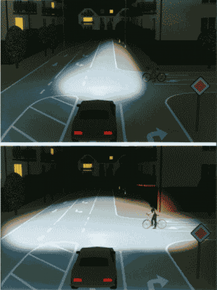

...không khác gì các loại thiết bị chiếu sáng ở sân khấu " Đèn màu , nhạc giật " về nguyên lý , Vario X biến đổi chế độ chiếu sáng nhờ vào một ống hình trụ có gắn các loại màng chắn sáng khác nhau , vị trí của các màng chắn này , cũng nằm giữa nguồn sáng và thấu kính , được điều khiển bởi một đọng cơ điện , thay vì một nam châm điện như ở cơ cấu Bi Xenon thông thường , nhờ vậy , nguồn sáng có thể thay đổi tới 5 mức khác nhau ứng với 5 màng chắn riêng biệt , hiệu quả có thể hình dung như việc ta có 5 bộ bóng Xenon với độ K khác nhau để tùy cơ ứng biến theo hoàn cảnh , cần phải nói thêm là việc điều khiển này thực hiện theo cơ chế tự động hoàn toàn , cảm biến ánh sáng , cảm biến tốc độ và độ ẩm cùng với cảm biến mưa , tuyết , sương mù ...sẽ quyết định xem đèn Xenon chuyển sang mức sáng nào ! Bản thân một chiếc đèn như vậy có thể sx được ở rất nhiều nơi , nhưng một hệ thống cảm biến và điều khiển nó thì đến nay ngoài Hella chưa có ai làm được ( Nguồn quảng cáo của Hella , không phải của Der Fahrer ;) )

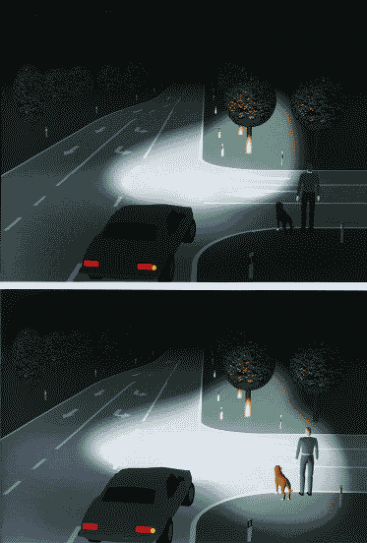

Đèn liếc của Hella nhanh chóng phát triển và được chấp nhận do một thực trạng giao thôngđáng buồn là : Có tới 40% tai nạn giao thông gây chết người là xảy ra vào ban đêm , mặc dù khi đó , lượng lưu thông chỉ bằng 20% so với ban ngày . Đúng ra mà kể , thì từ những năm 60 của thế kỷ trước , hãng Renaul đã sx ra chiếc xe đầu tiên có bộ đèn biết liếc ngang liếc xéo , với truyền động cơ khí hoàn toàn mà đến nay vẫn được phép lưu hành , nhưng tất cả các lái xe đều biết và thấm thía về sự khác biệt địa hình gây ra khó khăn như thế nào khi chạy trong đem tối , chỉ cần đơn cử việc chay cao tốc và chạy trong thành thành phố . Do vậy , ngoài việc biết liếc , một bộ đèn thông minh còn phả biết điều hòa ánh sáng , nâng , hạ tầm xa và đóng mở biên độ chiếu sáng như hình minh họa dưới đây , chứ một cơ cấu chuyển hướng ánh sáng đơn giản không thể thỏa mãn tốt các điều kiện và địa hình giao thông khác nhau :
Khi chạy thành phố , khỏang cách giữa các thành phần giao thông gần nhau , nhiều cua hẹp , gãy khúc , ánh sáng ngoài việc chuyển hướng thì còn phải hạ thấp , mở rộng về hai bên , cường độ vừa phải :

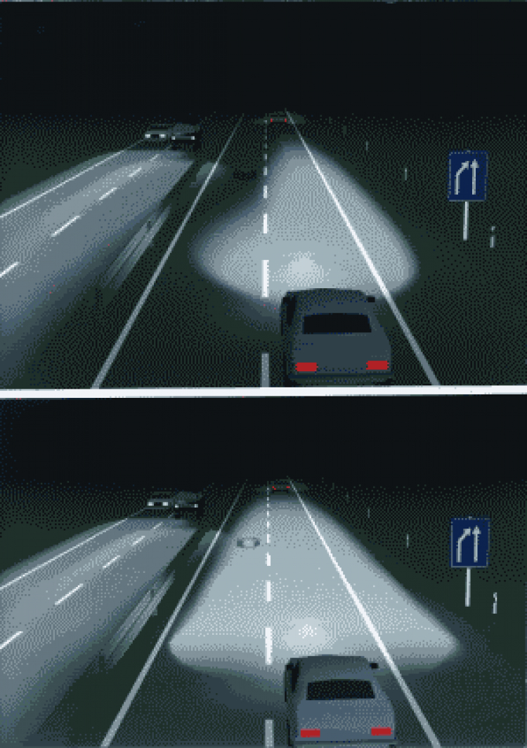

Khi ra Xa lộ , tốc độ xe lớn , yêu cầu nhìn xa hơn , không gian tối hơn , đèn phải hoạt động ở một chế độ khác : Chiếu xa hơn , mạnh hơn , những phải hạ tầm sáng bên phía đối diện để khỏi làm chói mắt người chạy ngược , không ảnh hưởng người vượt bên trái ...vv
Tóm lại , ngoài việc đảo tròng , điều chỉnh gần xa , nguồn sáng trong oto còn có thể tỏa rộng hay thu hẹp , tăng hay giảm cường độ sáng nhờ vào việc thay đổi tâm sáng từ nguốn tới thấu kính và sắp xếp hệ thống chắn sáng theo các lập trình chọn lọc . Một giản đồ sơ lược về đặc tuyến chiếu sáng dưới đây của Audi cho thấy điều đó :

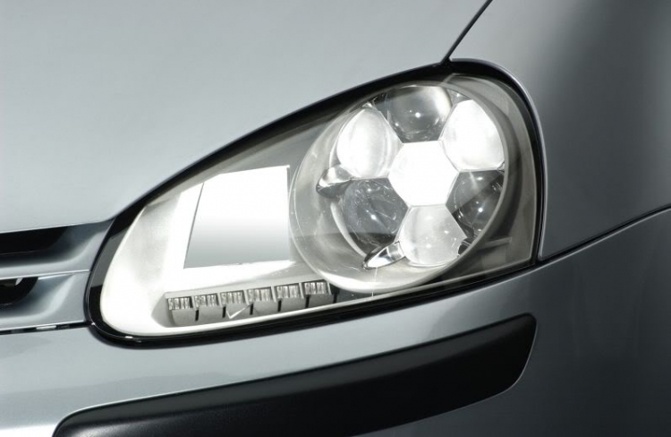

Ý tưởng dùng Diot phát quang ( LED ) làm đèn chiếu sáng cho xe cũng không phải là xe lạ , ví dụ như chiếc VW Gold 5 sau đây :
