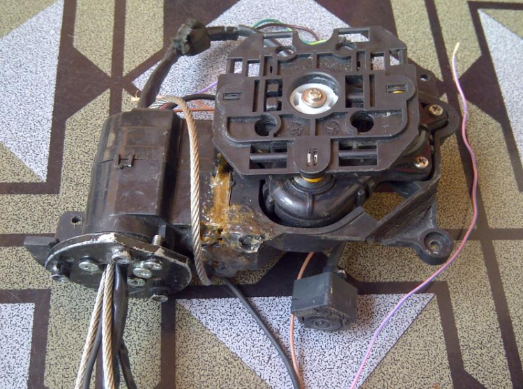

Vậy là xong, đến giai đoạn thi công
Retrofir Motor vào gương
Tháo tapi cửa, tháo gương, tháo củ gương ra khỏi chóa và tháo phần lõi với đế ntn
DIY: Tự động gập gương cho Ford Escape + Heated Side Mirror
Cắt bỏ để lấy đế bắt vào moto

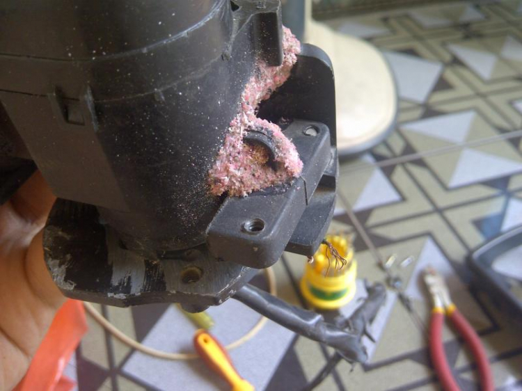

Đặt mo tơ vào và dùng keo epoxy dán lại
Sau khi test thử
[YOUTUBE]http://youtu.be/tbVu-XGsuqo[/YOUTUBE]

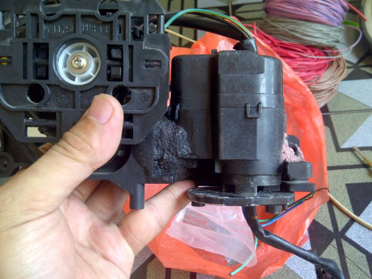

Đắng lòng sau khi vẫy vẫy mấy cái, người lông dân quyết định cầm tay bẻ thử, kết quả là công thức mùn cưa + keo epoxy loại trong (chắc là chất lượng thấp) như thế này nên đã bung ko gắn được vào gương
và củ gương phần nhựa của em đã gẫy từ trước, nên thay đổi phương án thi công
Em đôi dc 1 củ gương mới, phần nhựa ngon, nên lần này quyết định đi thuê retrofit thay vì tự làm phần motor
Lại tiếp tục thẳng tiến 30 đồng nhân, (Hường Khởi), mang theo đôi gương đến, chú thợ bảo sao anh lại cắt chân mô tơ thế này, thê là chú ấy đổi cho em đôi mo tơ chưa bị cắt, thi công rất nhanh và chuẩn, ko chê vào đâu được, sau 1h thì hoàn chỉnh như thế này
Xong phần cứng với Folding tổng chi phí 700k mô tơ + 400 công retrofit và chỉnh sửa một số thứ nho nhỏ cầu kỳ theo ý em

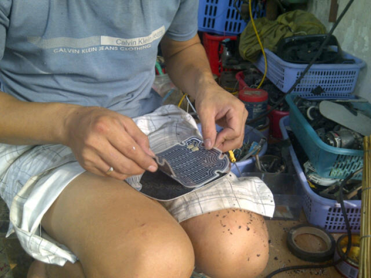

sau khi nghiên cứu, em quyết định dugf phương án bóc mặt sấy của gương nguyên bản OEM của xe khác lắp sang escape
Bóc mặt sấy
Dán sang gương escape

Sau khi test thử

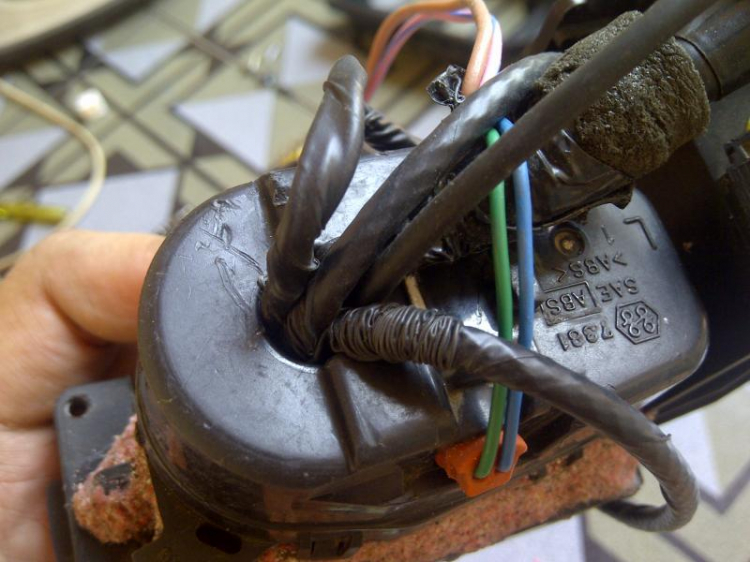

Sau khi có motor, em luôn dây qua gương
Gồm co 2 đôi dây (1 cho gập, 1 cho sấy) 1 sợi dây camera + cable bảo vệ, tất cả đều được quấn băng dính riêng biệt, sau đó mới luồn qua
Tuy nhiên vẫn sẩy ra lỗi, em xin post sau

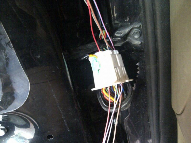

Do đã chứng kiến việc không luồn dây qua khớp cửa mà ép trực tiếp vào cánh cửa,vì thế nên em tự DIY việc đi dây điện
Luồn 4 sợi dây qua khớp cảnh cửa

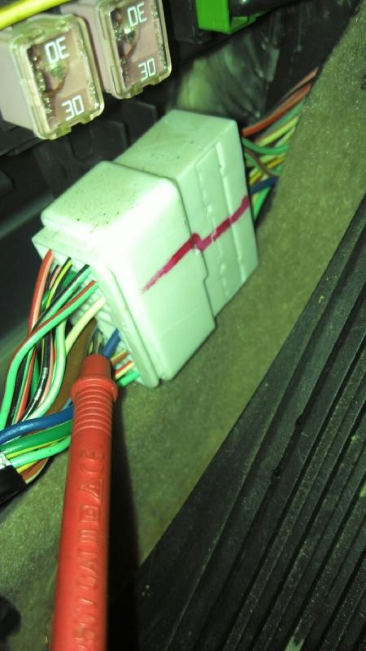

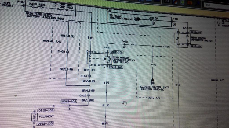

Riêng phần sấy gương thì sau khi tham khảo với bác hoancvxd, em quyết dịnh đấu trực tiếp vào dây sấy gương nguyên bản
Sơ đồ của ếch

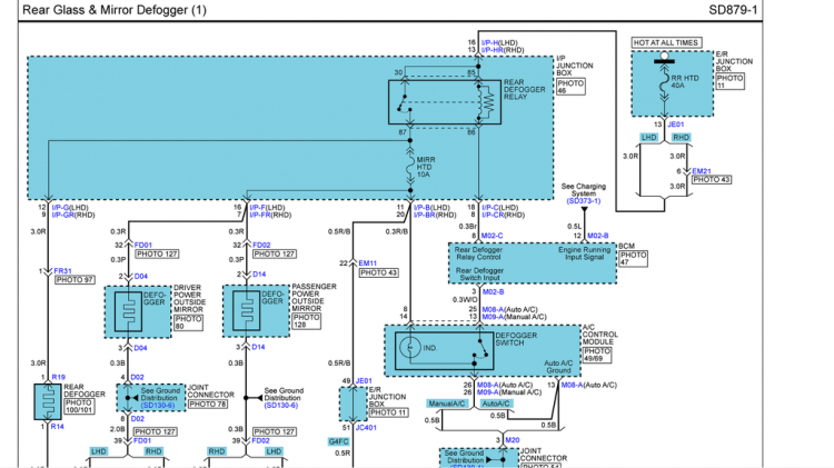

Sơ đồ của Kia caren
Dự đinh ban đầu em dùng relay lấy điện từ ắc quy với dây điều khiển cuộn hút là dây sấy gương, nhưng sau khi xem sơ đồ cũng như nhìn dây nguyên bản to bằng đầu đũa
Em lấy trực tiếp và qua cầu chỉ 10A
Và hoàn tất mỹ mãn
