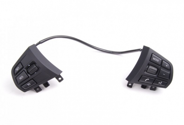

Có bác nào đã độ Cruise Control cho F30 chưa, độ loại nào mà không cần phải thay vô lăng, tiết kiệm nhất, vui lòng cho xin contact nhé.
Hôm bữa đi VT mà suốt đường canh đồng hồ KM, sợ bị bắn tốc độ, cảm thấy chạy kiểu này nguy hiểm vãi, nên phải chơi Cruise Control thôi.

Bác dùng tạm nút LIM đi cho đỡ lo.
Em có trả lời trong bài kia, quote lại: Coding các chức năng mà kg phải mua đồ thì anh em trên đây hoặc bác liên hệ Gara Auto only họ code cho. Còn chức năng cruise control thì cần phải mua bộ nút có chức năng khoảng 240 usd về thì mới code được, bác tự mua hoặc nhờ mua tại đây cũng được.

320i 2014-2015 có speed limited mà bác.

Mình vừa lắp xong, ship hang của một bác trên diễn đàn về, gắn xong code lại chạy qua good. tổnng thiệt hai 6t8. code nho bac Hùng code free trong 5 phút. Thanks bác Hùng nhiều nhé.
