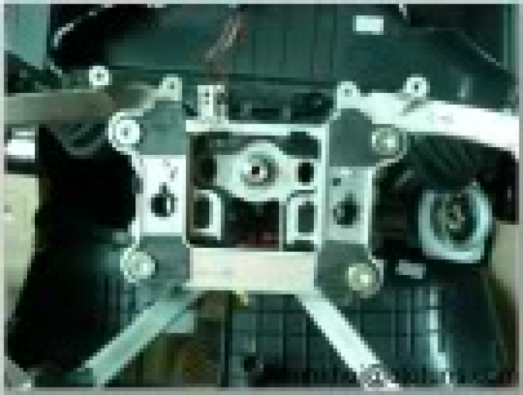

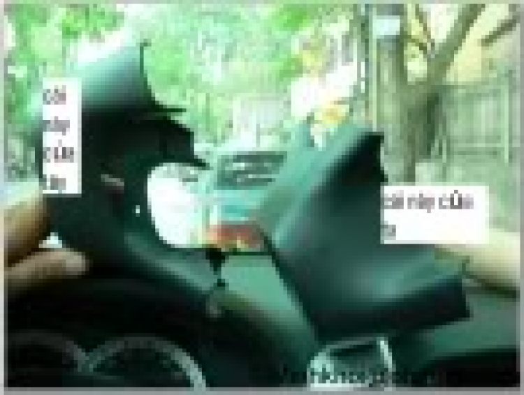

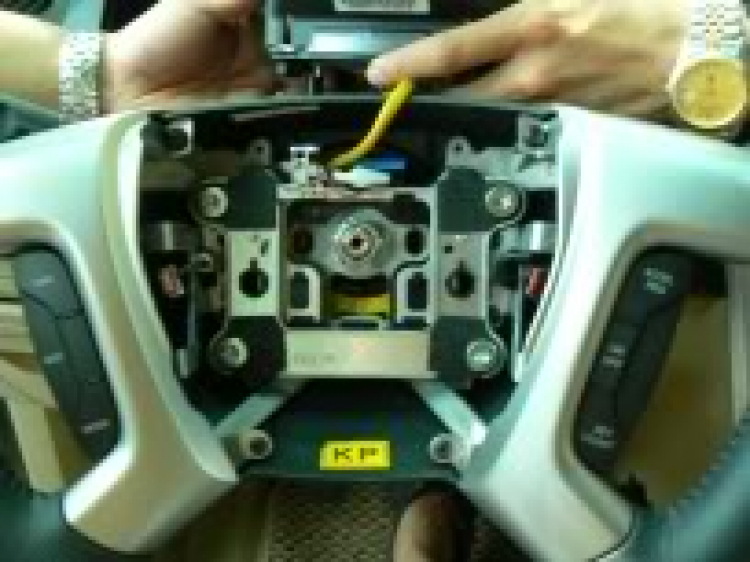

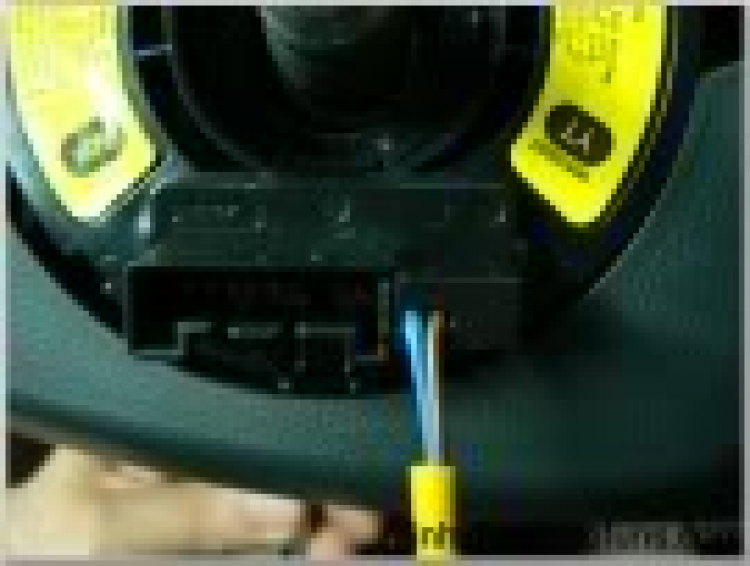

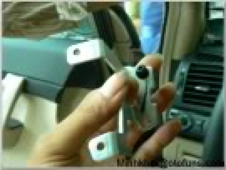

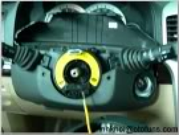

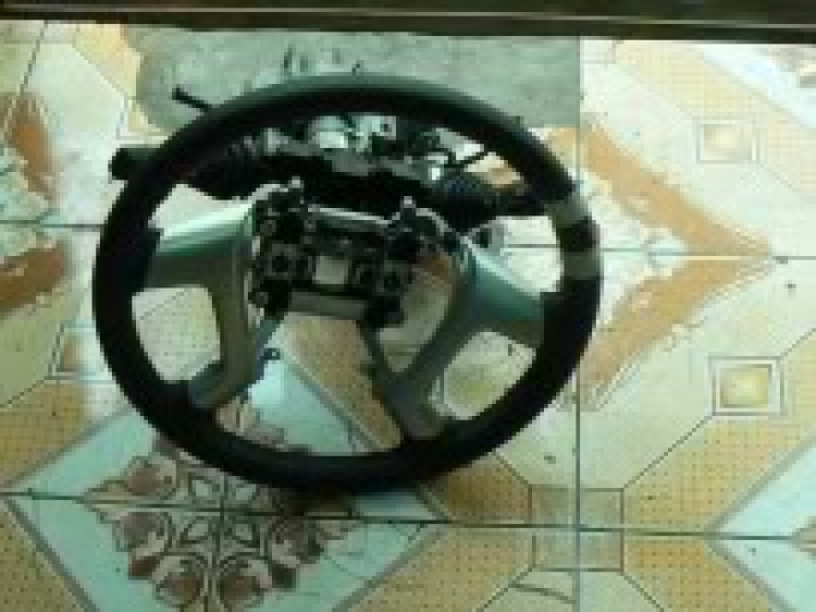

Quote lại bài bác MinhKhoi bên otofun cho bác nào máu thì làm :)
link
Trích đoạn: MinhKhoi
Bắt đầu công việc khó khăn ,tháo tung cái vô lăng ra để nghiên cứu,VN mất việc thật,làm thì làm cho xong cho đỡ khổ lại bớt xén
Độ vôlăng của Cap
Nhấc nó ra ngoài đã,làm điếu vina để nghiên cứu vậy
Độ vôlăng của Cap
Họ đã làm đến đây rồi mà bỏ lại,thôi cấy cái giắc mới vậy
Độ vôlăng của Cap
Lọ mọ xong được phần điện,phần cơ khí có vẻ khoai hơn nếu đục khoét,alo ngay cho bác Cloumatiz để lấy thiết bị
Độ vôlăng của Cap
Gắn cái chân đỡ cho phần công tắc chỉnh,may quá có sẵn lỗ
Độ vôlăng của Cap
Lắp lại toàn bộ thiết bị
Độ vôlăng của Cap
Lúc đầu nhìn nó thế này,chán
Độ vôlăng của Cap
Sau 1 giờ đồng hồ vật lộn thì kết quả nó như này,nhìn cũng thấy khoái
Độ vôlăng của Cap
