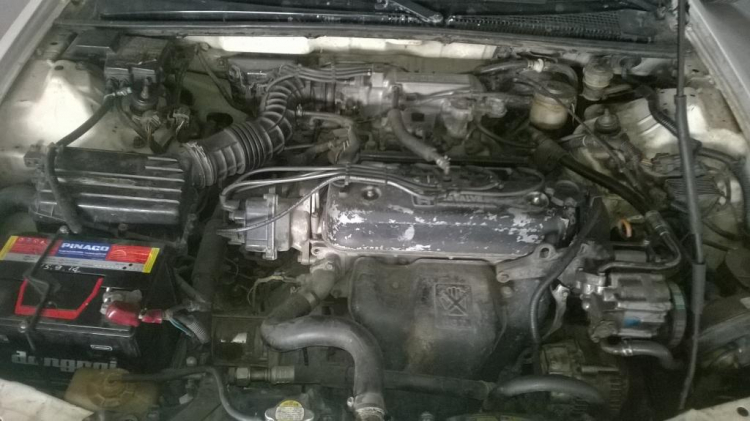

4. Em cho kiểm tra dàn gầm, 4 phuộc còn tốt, các miếng cao su chụp khớp nối, chêm giữa các thanh giằng bị rách, máy bị chảy nhớt, thắng tay yếu và không ăn, bạc đạn bánh trước và sau bên phải bị hư. Em cho thay những món đó. Sau vài ngày nằm viện điều trị, em nó đã khỏi hẳn.

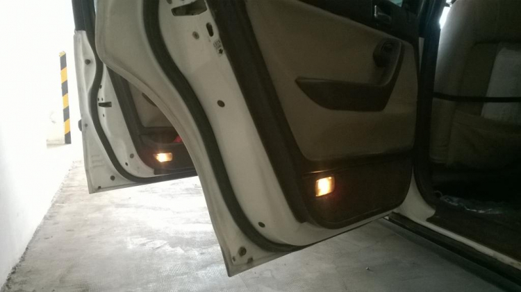

5. Em thay thế 4 bóng đèn tapi cửa xe.

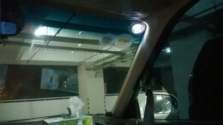

Gắn thêm 2 bóng đèn LED khoang trước:

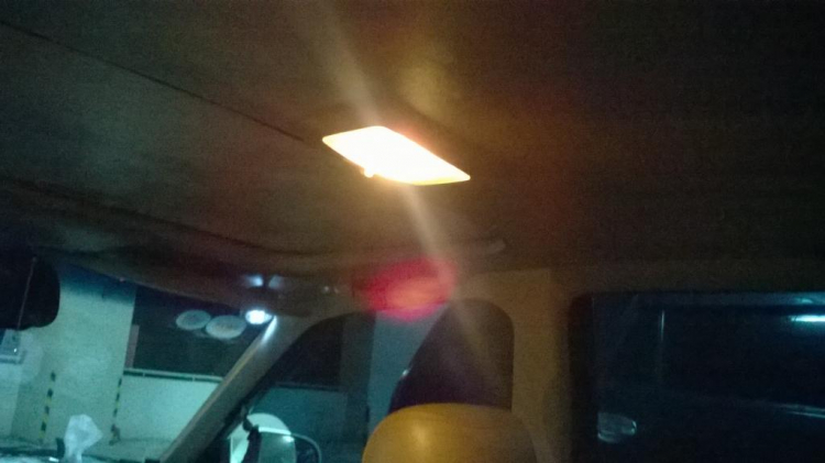

Và đèn trần

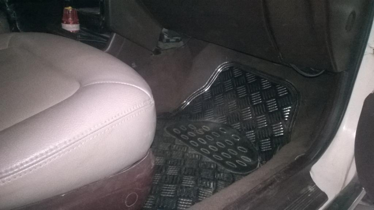

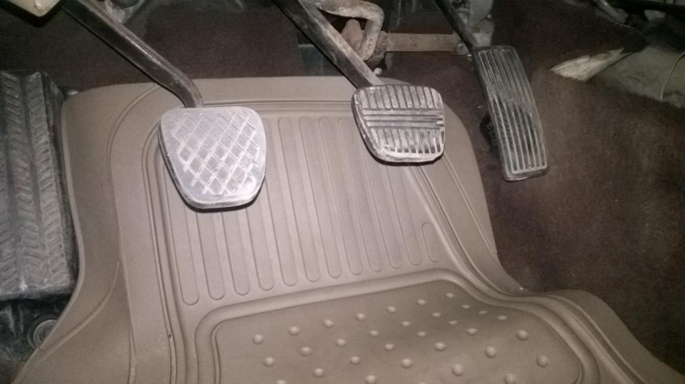

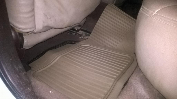

7.Trang bị bộ thảm cao su lót chân mới

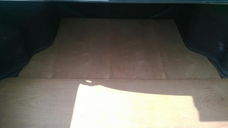

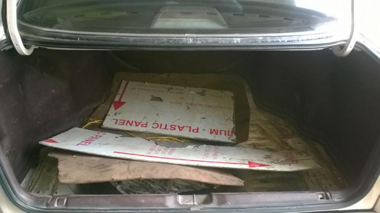

8. Chăm phần cốp sau xe:
Ban đầu là vầy:
Em lật lên hết, rồi vệ sinh lại phần mông cho em nó:
Cắt ván lót lên, rồi trải thảm đỏ:

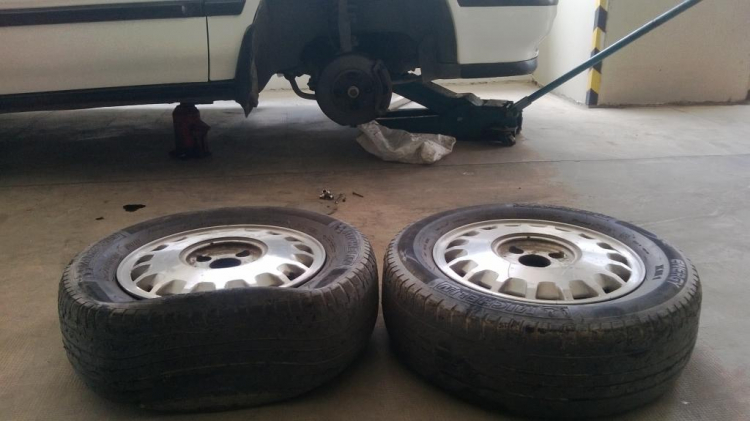

9. 2 quả lốp trước quá mòn, không thể đi được nữa. Em thay 2 quả KUMHO trước mới 100%, 2 quả sau Goodyear mới 80%, 195/65 R15:

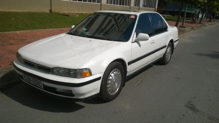

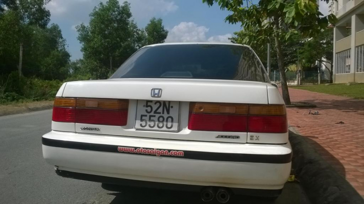

Accord 90 EX da trắng chân dài lung linh trong nắng:
Nhìn nghiêng trước:

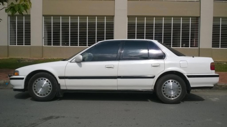

Vòng 2:
Vòng 3: Dán thêm chữ EX
