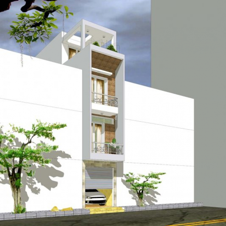

thân chào bác với yêu cầu của bác.bác liên hệ với em ks QUẢN 0932.11.12.10 e tư vấn và báo giá cho bác nếu được mình hợp tác.em cũng đang hoàn thành thiết kế cho căn anh TUẤN ở gò vấp diện tích 24m2 qua năm xây.bác có nhu cầu liên hệ e.
