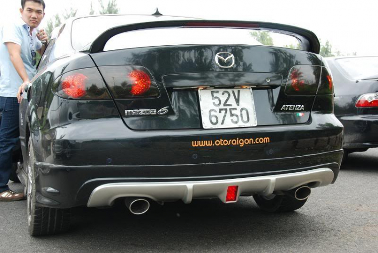

Sau khi mất hết 800K và 2 giờ để thi công thì hậu quả xe em trở thành như thế này :D
Bác nào đi trên đường thấy thì đừng ủi vào mông xe em nhé
