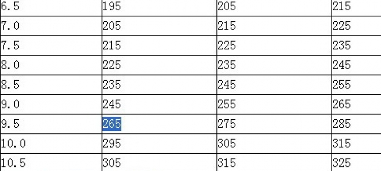

Bác tham khảo thêm:
Em muốn lắp lốp béo cho con xe của em , em xin ý kiến của anh em ạ
Nếu rim size mâm trước của bác là 18x8.5 ok
rim size sau 18x9.5 ok

Thanks bác SPO nhiều, em đã kiểm tra và thông số của em đúng như bác đưa ra ạ, vậy là em an tâm rồi, cảm ơn bác nhiều nhiều đã giúp đỡ em. Vì em muốn cái bánh nó béo lên chút nhưng lại không muốn phải thay bộ lazang nguyên bản, và em cũng không muốn ....break cái factory limit cua nhà sản xuất ạ.
Vì hôm trước thay lốp em hỏi mấy cậu bên bán hàng họ cứ kêu sẽ bị cà vào vành nên em hơi lo ạ

@ SPO: Bác SPO có thể giải thích cho e biết tại sao cùng một bề rộng rim mà có thể lắp được đến 3 loại cỡ khác nhau chênh nhau khoảng 10 mm ~ 1cm. mà giữa cái nhỏ nhất đến cái lớn nhất là chênh đến 2cm (tức là khá nhiều)? có phải cái lốp (vỏ) bản to nhất sẽ có cái Side wall chùm ra ngoài RIM phải ko?
Em ko biết hỏi đâu may nhìn thấy bác post nên muốn học hỏi tí kiến thức
