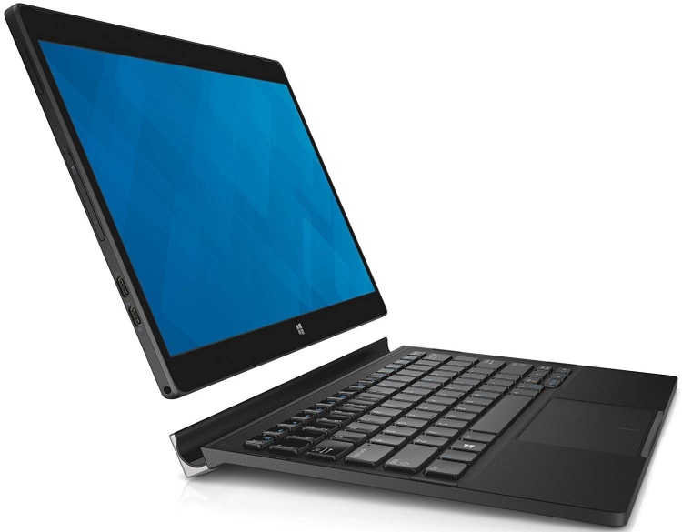

Xài cable đi nếu có cái laptop cảm ứng 2 trong 1 thì rất OK ví dụ: dell latitude 7275 máy này cũng có Blutoch và cài Androidx86 hoặc Android giả lập cũng OK.
Bimmercode nếu dùng điện thoại kết nối Blutouch nếu đang Code mất kết nối hoặc do lỡ ai gọi cầm điện thoại ra ngoài vùng phủ sóng blutoch nghe. Thì tôi không biết chuyện gì xẩy ra. Bimmercode cũng chỉ bị hạn chế code rất nhiều thứ.
Nếu dùng Bimmercode thì bác nên dùng laptop chạy android PC
https://www.android-x86.org/
hoặc giả lập Android thì an toàn hơn.

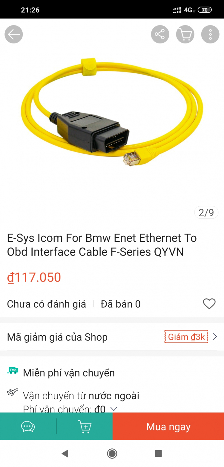

Xe e e90 có dùng được cap này ko Bác, e thấy nó ghi dùng cho dòng FTôi mua cable Enet cắm cổng OBD kết nối máy tính.

Cable enet như trên chỉ dùng cho F và G,Xe e e90 có dùng được cap này ko Bác, e thấy nó ghi dùng cho dòng F
Nếu E thì dùng cable K+Dcan usb và phần mềm INPA / Ediabas
