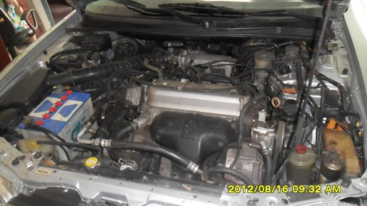

Em có xem qua hình được 1 chú Acc đời 95, chủ xe chỉ mới email cho em sơ qua ngoại thất và khoang máy. Em chưa xem trực tiếp nên chưa có đánh giá gì về xe.
Tuy nhiên, khi xem qua khoang máy em hơi băn khoan vì trông có vẻ thiếu thiếu gì ấy không biết con xe này bị tháo bỏ những gì?
Nay em up hình lên nhờ các bác đánh giá hộ bộ máy của em này với ạ.
Nếu được thì ngày mai em sẽ xem xe và quyết định luôn.
Cám ơn các bác nhiều
Em xin nhờ các bác tư vấn giúp em về cái máy xe Acc 1995 này với ạ.
Dạ! em lâu không dùng acc nên cũng ko dám quyết, CRCtrol là bị tháo rồi. Nhìn mờ mờ thấy số VIN là JHMCD45200C10601..
Thì em đoán xe này là châu Á rồi.
Nhưng em thắc mắc sao chỗ bình rửa kính xanh xanh chỗ bên phải á trông không. Chỗ này còn thiếu thứ gì em ko rõ? nhờ bác nói rõ hơn tí ạ.
Như con này này bác
Như con này này bác
bác lại phỉnh em rầu, như bác nói....thiếu cái ...sực....sực....

Xe đã k có VTEC lại thiếu bầu cruise control và bộ ABS đâu còn j để hưởng thụ nữa..thôi bỏ qua đi mua con này chi bác chủ.
