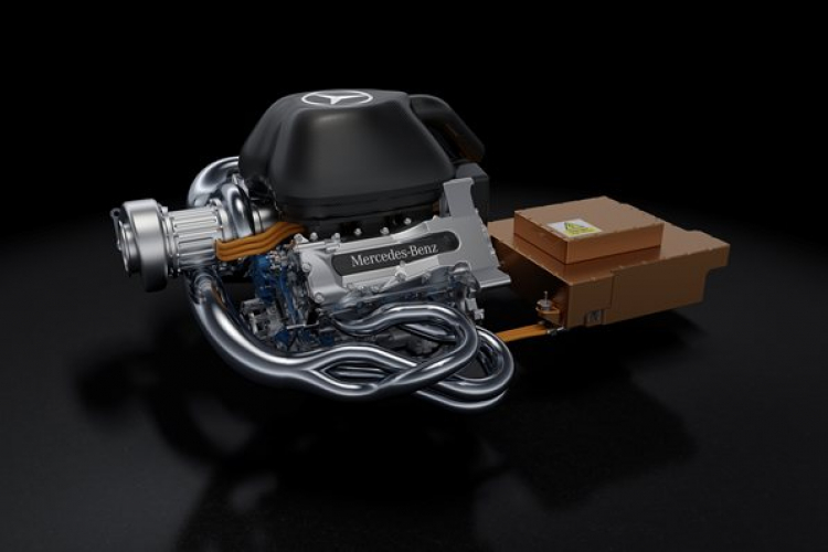

Triết lý cơ bản nói trong video là việc đưa kompresor ra xa turbo để giảm nhiệt khí nạp, nhu cầu làm mát ít hơn, giàn giải nhiệt có thể nhỏ hơn, giảm kích thước sidepot, vị trí động cơ đực đặt ở vị trí thích hợp với trọng tâm xe…
Ở thế hệ turbo F1 hiện nay, MGU-H đặt giữa turbo và compressor đã hấp thụ nhiều nhiệt năng từ turbo nên khí nạp không còn bị nung nóng nhiều như trước đây nữa.
Việc tách xa 2 bộ phận trên sẽ nảy sinh những vấn đề phức tạp khác: trục turbin phải to và dài hơn. Quá trình rung trong vận hành..sẽ làm hao tốn công năng. Vị trí ống nạp và xả cũng rất khó thưc hiện trong thiết kế…
Trong video thì chỉ thấy fác họa việc đưa xa 2 bô phận trên nhưng hình ành thì chưa thấy. Em cố tìm trên mạng cũng chưa thấy hình ảnh cụ thể bố trí turbo-compresor của Mer. Bác nào thấy show giùm nhé.

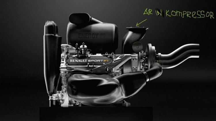

e có thắc mắc này : cái cửa hút gió của kompressor của RENAULT nhìn là thấy liền !, còn của MERC thì nằm ở đâu ? ( đây vẫn là turbo thường )
RENAULT :

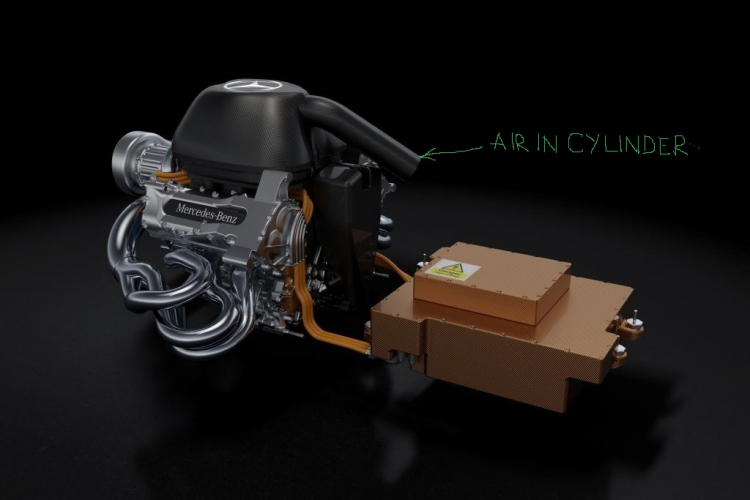

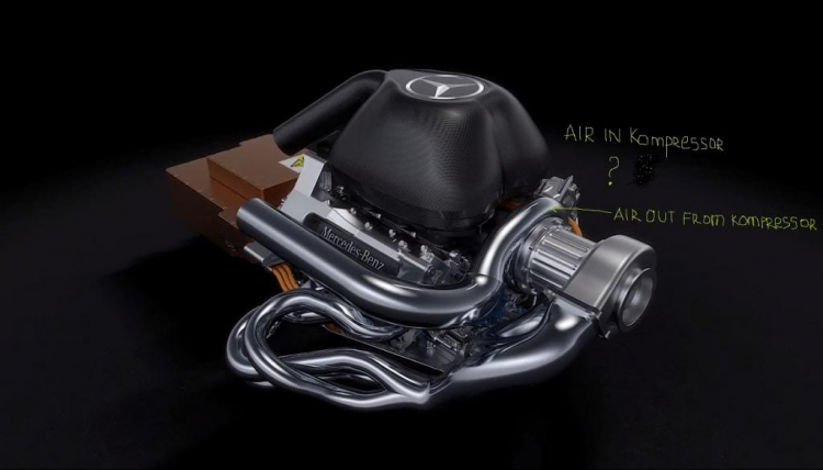

MERC : cái ống này thì được nối với air sau cooler rồi ! dẫn vào khoang nạp.
gió vào cửa hút kompressor ở đâu ?
nhìn cái hình này thì miệng hút của kompressor đi ngược ra phía trước và nó phải nối với đường hút gió phía trên đầu tay đua ở vị trí đâu đó gần cái ống nối với air cooler, nhưng ko thấy ? ( các bác xem hình thứ nhì, từ trên xuống )

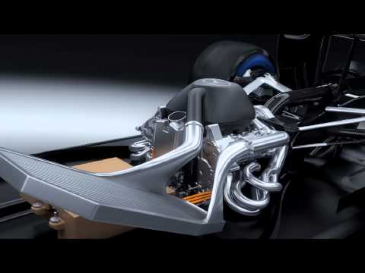

Bác xem hình này thì sẽ rõfanofcar nói:e có thắc mắc này : cái cửa hút gió của kompressor của RENAULT nhìn là thấy liền !, còn của MERC thì nằm ở đâu ? ( đây vẫn là turbo thường )

biết chắc là nó đi ra phía trước, nhưng cái hình của e nó chưa gắn cái miệng ống hút thò lên, nên e chẳng biết nó chui ra từ chổ nào, giờ thì thấy rồi !
các đội thường đưa những hình ảnh chưa đầy đủ lên, vì sợ đưa sớm quá có thể sẽ bị soi & copy một phần nào đó !
Thêm một minh họa(lý thuyết) về lợi thế của "turbo split"
Ngoài lợi thế về giảm nhu cầu làm mát khí nạp, thêm quan diểm cho rằng khí của sidepot được gia tăng cho diffuser.
