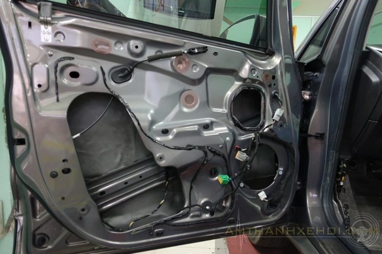

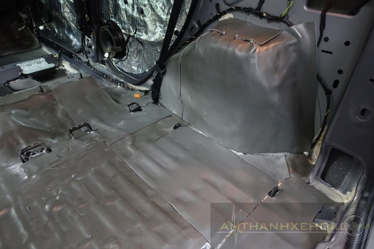

Em xin post lên các bác tham khảo hình thi công cách âm cho Ford Ecosport bên em mới thi công xong ah. Chủ yếu bác chủ xe yêu cầu cách âm và vô dàn âm thanh nhẹ nhẹ để giải quyết vấn đề giải trí . Vài hình ảnh các bác tham khảo ah
Ford Ecosport 2015.
Loa trước & sau: JBL GTO609C
Amply: JBL GX-A604
Sub gầm ghế: Mutant

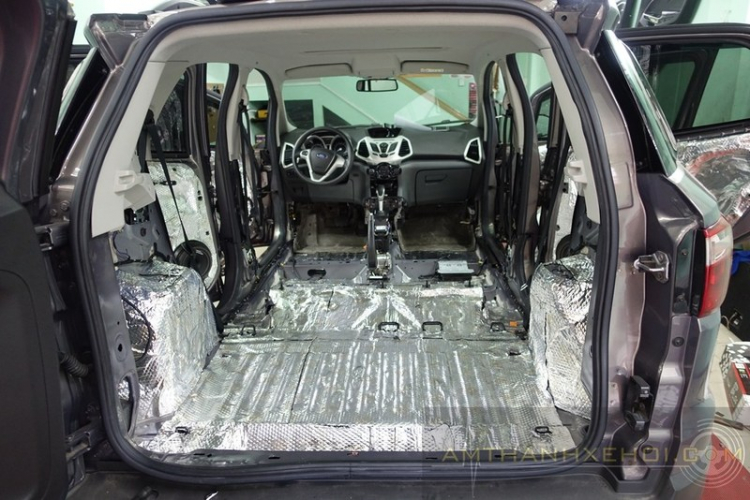

Cách âm toàn bộ với cửa 3 lớp, sàn 2 lớp bằng vật liệu STP cửa Nga.

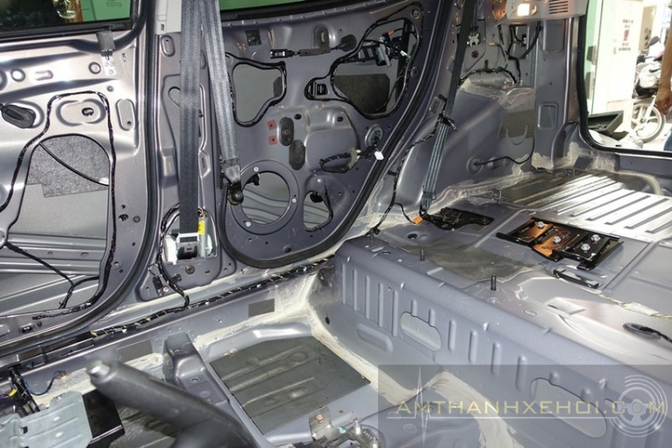

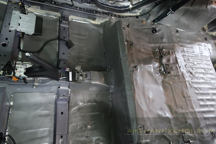

Tháo toàn bộ nội thất và thi công lớp cách âm cho sàn và hình hoàn thiện

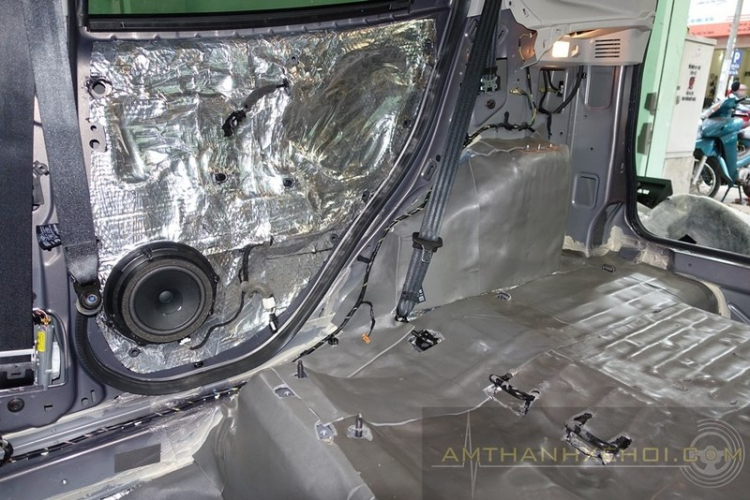

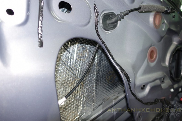

Và cách âm cửa (lớp cách âm và tiêu âm bên trong em lo nhiều chuyện nên quên chụp ah)

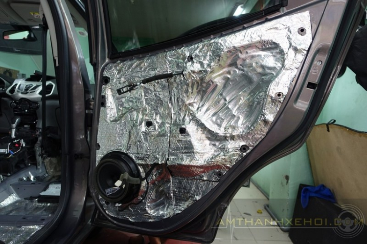

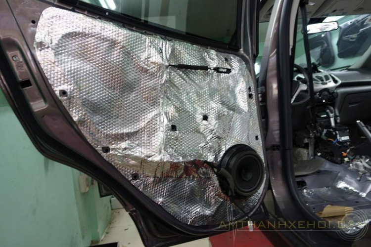

Loa bass của bộ JBL GTO60C
Và treble cho cửa sau

Bác ơi, cái treble ở cửa sau là phải khoét thêm lỗ ạ?

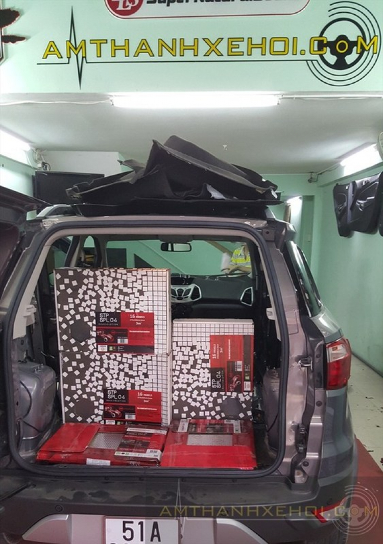

Vừa rồi có cách âm toàn bộ cho một em Ecosport, cho phép em lên vài tấm các bác tham khảo ah.
Cửa 3 lớp và Sàn 2 lớp ah.

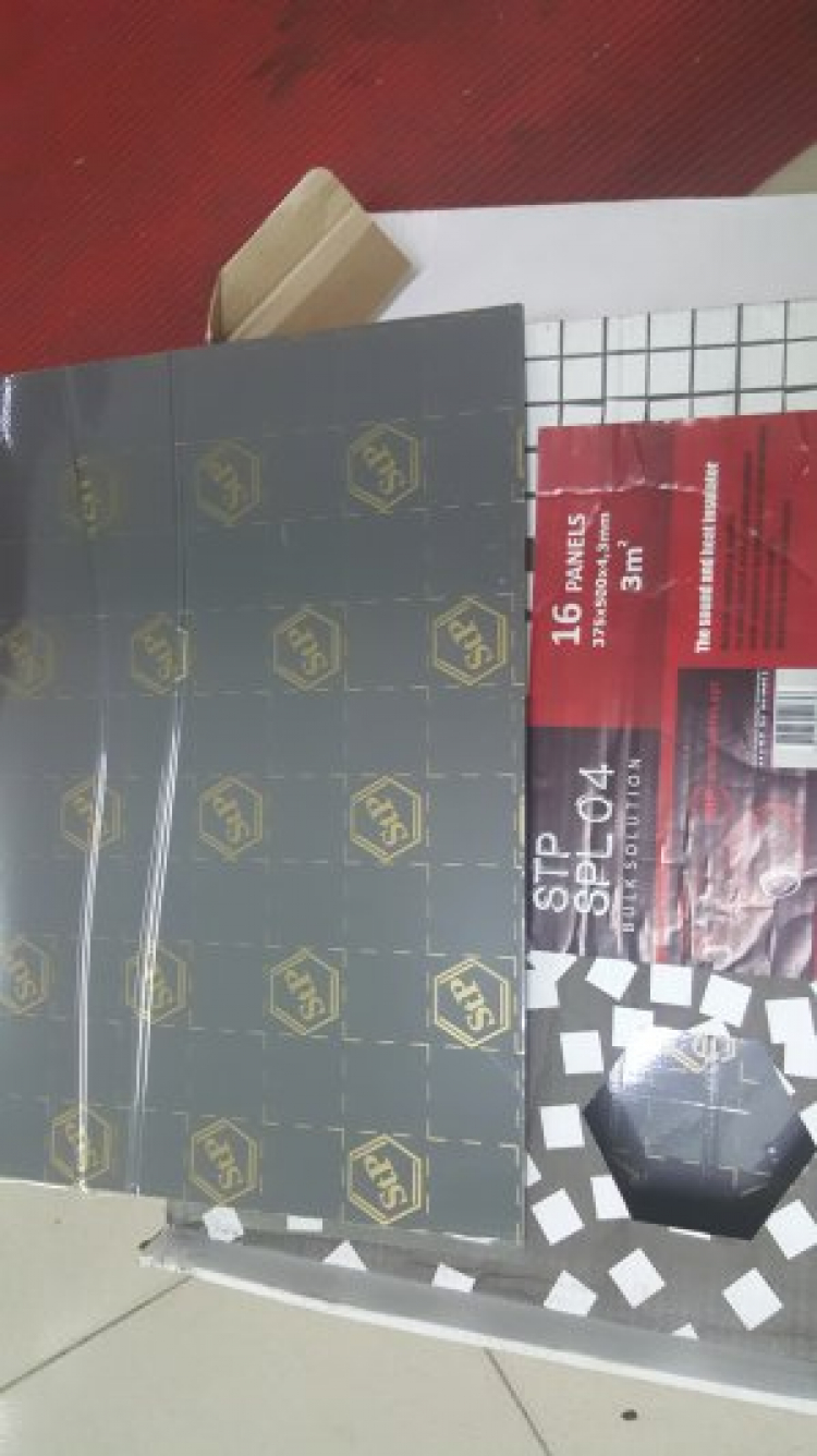

STP là một trong những thương hiệu Chất trong thị trường cách âm, và đây là chứng minh.

Lột sach em nó ra

Lớp cách âm cửa
Ford Ecosport - Cách âm và nâng cấp nhẹ âm thanh.
Phủ lên lop tiêu âm
Và lớp cách âm bên ngoài là lớp thứ 3.

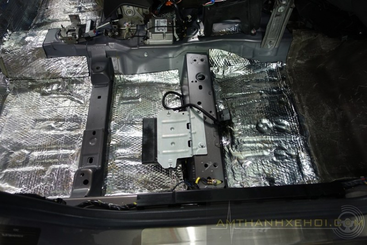

Lớp cách âm thứ 1 cho sàn

Và phủ lên lớp tiêu âm

Bác ơi, cho cháu hỏi là sao lớp tiêu âm lại ko có logo STP nhỉ?
