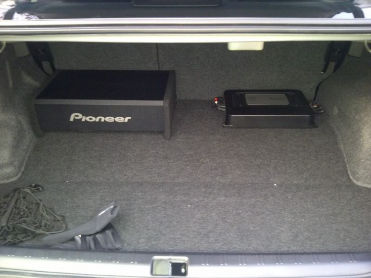

vpb nói:Sub này có vẻ là gắn ở khoang sau đó bác. Thường sub điện hay gắn bên ghế phụ, nhưng mà escape gắn gầm ghế sẽ bị ảnh hưởng tới gió cho hàng ghế sau, vì ếch 3.0 hộc gió sau nằm ở gầm ghế.

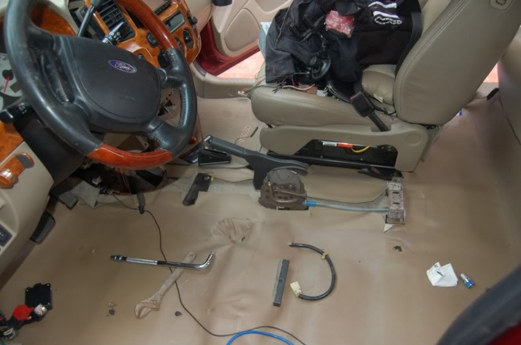

Escape 3.0 và 2.3(tới đời 2005) có sẳn cửa gió sau dưới gầm ghế(thanh màu đen ngang với thắng tay) khi bác mở nấc gió chân,tuy nhiên nó nằm hơi ra phía trước nhiều quá và bị thảm sàn cản nên gió không mạnh lắm.vano.nguyen nói:vpb nói:Sub này có vẻ là gắn ở khoang sau đó bác. Thường sub điện hay gắn bên ghế phụ, nhưng mà escape gắn gầm ghế sẽ bị ảnh hưởng tới gió cho hàng ghế sau, vì ếch 3.0 hộc gió sau nằm ở gầm ghế.
Em chưa hiểu lắm chỗ in đậm...ếch 3.0 có hộc giớ sau nữa ah?![]()
Có thể khắc phục bằng cách làm thêm phễu hướng gió chếch lên và dài ra đằng sau là ok.Nhiều bác không phát hiện ra cửa gió sau có lẻ khi lót sàn thợ vô tình không khoét lổ.
Có cái mã trên hình đó cha nộiANDY1606 nói:bác chủ cho em thông tin về cái sub của bác ,em thấy gọn đẹp đó
gắn bác mang lên bác undertaker sẽ set up cho bác
Mà em search thử có vẻ cái sub này hơi bị to đấy bác, vị trí ổn nhất của nó vẫn là gắn sau thôi.
