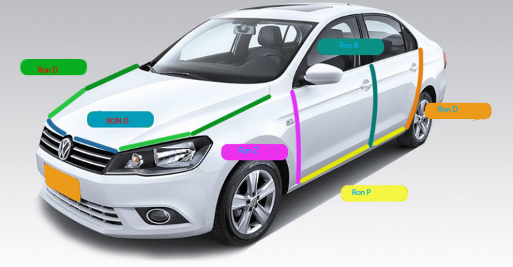

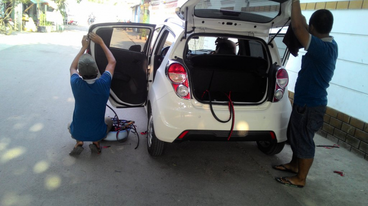

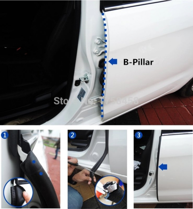

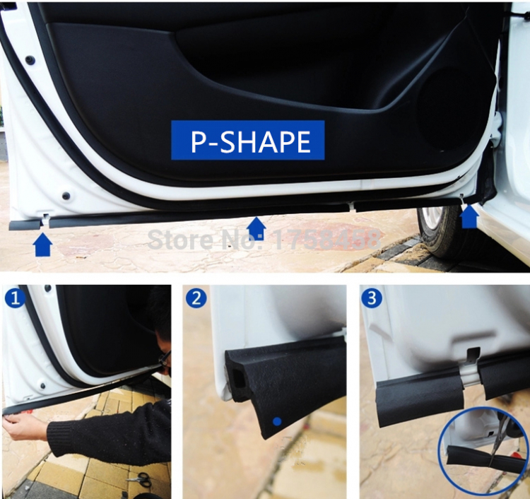

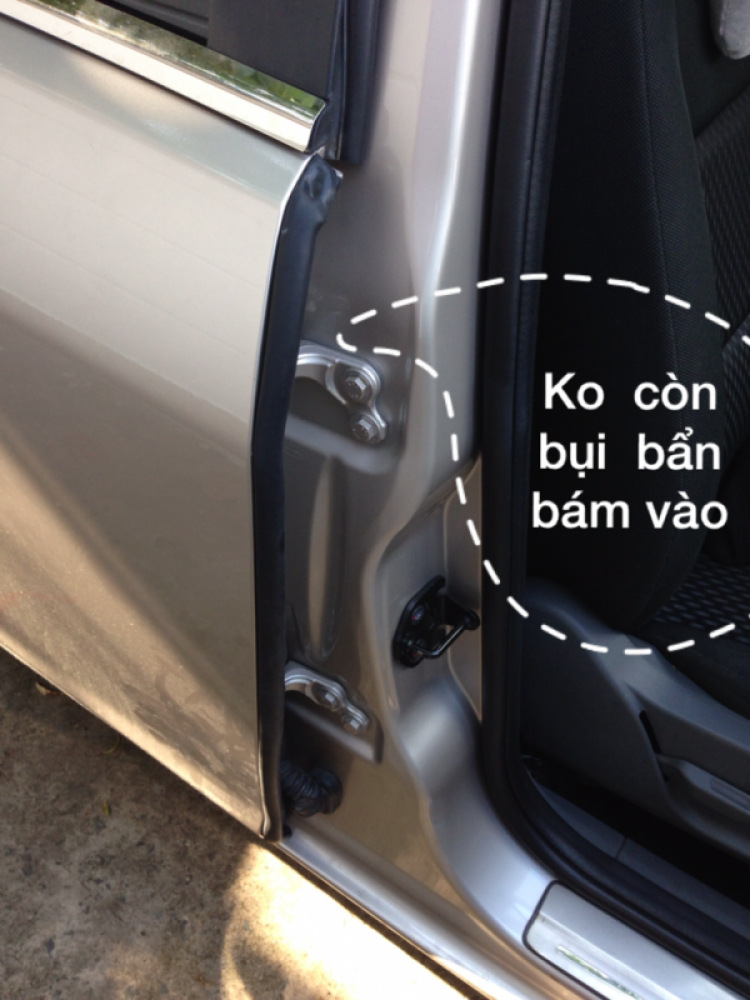

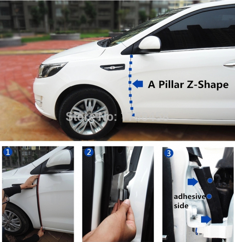

bác thử qua bên e dán cái ron giảm ồn, cách âm coi có đỡ chút nào không?
Vấn đề cách âm đòi hỏi kết hợp nhiều thứ chứ không phải là 1 cái hết ngay.

Tổng thiệt hại (trừ ron trên capo ra) là bao nhiêu vậy anh? Em cũng đang muốn thử nghiệm. Tháo ra có để vết keo ko anh?
Giá tổng cộng là 650k. Trừ ron capo bớt 50k.
Tháo ra ko bị vết keo, nếu có cũng dễ dàng tẩy sạch bằng hóa chất như xăng hay dầu hôi, dd axeton...
