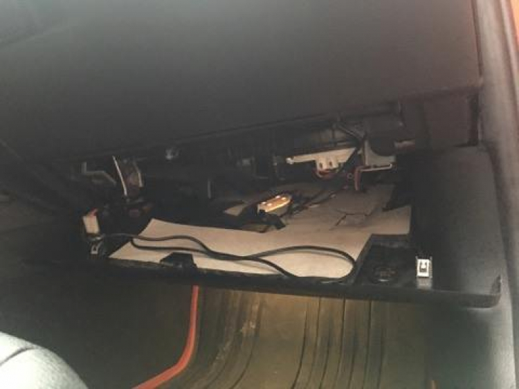

Xin chào cả nhà. Tình hình là con Bim 320i F30 nhà em gió thổi từ cửa gió của máy lạnh thổi ra yếu quá, các bác chỉ giúp em cách tháo lọc gió của máy lạnh để vệ sinh xem có cải thiện được tí nào không. Xe em bảo dưỡng đều đặn ở hãng và đã chạy được 32.000 km. Cảm ơn các bác.

Tự tháo đơn giản mà, bác cúi xuống chỗ hộc để đồ phía trước bên phụ, tháo nắp che ra, rồi tháo tiếp 1 miếng đậy lọc gió là thấy nó ngay, kéo nó ra xem thử và "giũ" bớt bụi hoặc thay mới.

Lọc gió máy lạnh chừng 15.000km hoặc 1 năm là phải thay rồi bác, cái này ảnh hưởng trực tiếp đến sk nên k nên tiết kiệm, hàng oem của Đức giá cũng chỉ gần 1tr thôi.
